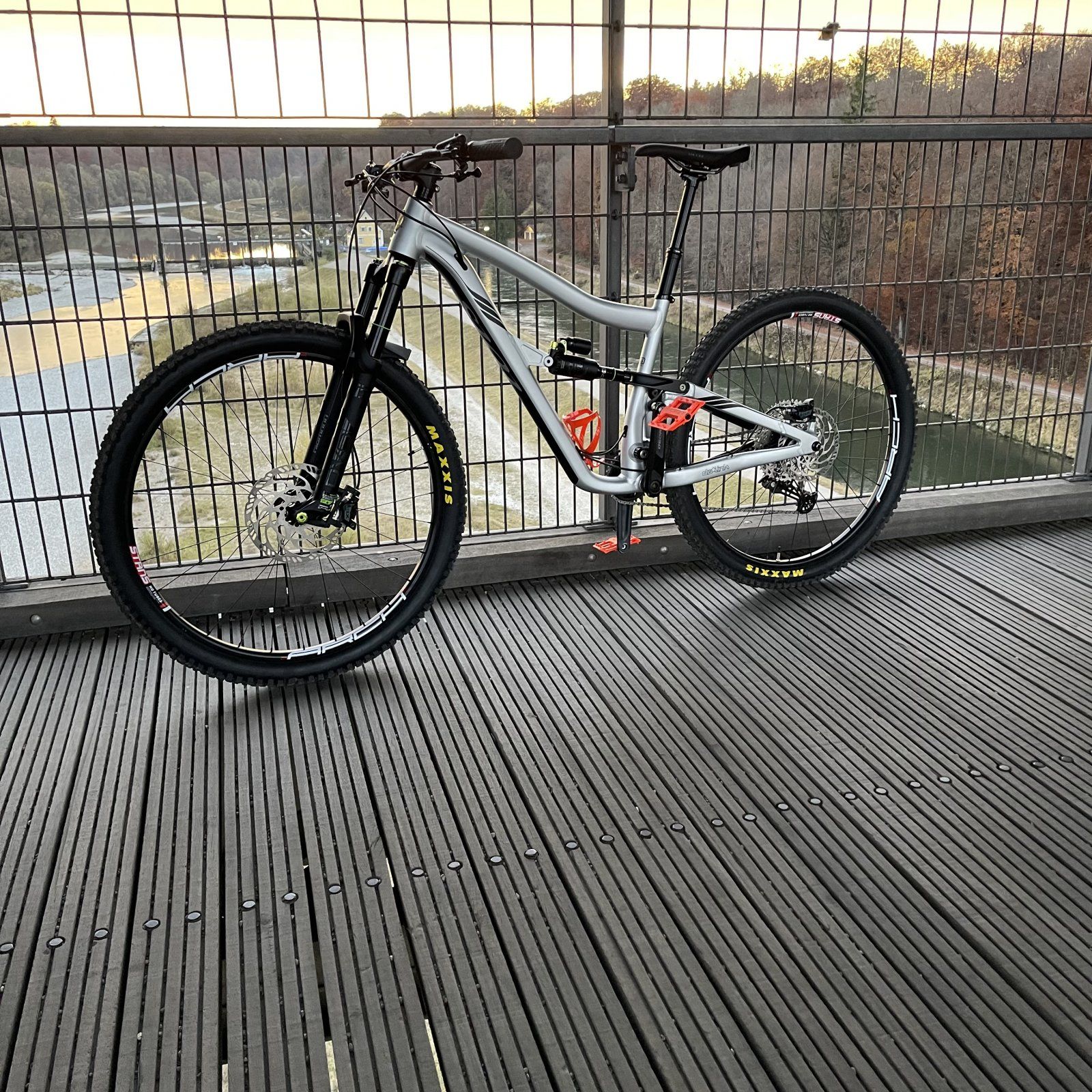

Heute kam endlich auch mein Ripmo AF um mein 30 Jahre altes Schwinn in den Ruhestand zu schicken 😎 Könnt Ihr mir vielleicht bei 2 Fragen weiterhelfen?
1. Die Seriennummer ist der Aufkleber mit Barcode unter dem Tretlager?
2. auf der Ibis Website wird im Quickguide nur auf die Settings der DVO Onyx eingegangen die wohl normalerweise mit dem Ripmo AF kommt, ich habe aber warum auch immer die Diamond D1 - gibt es da von Ibis auch eine Anleitung mit wieviel PSI etc die einzustellen ist?
Wäre Klasse wenn ihr mir hier weiterhelfen könntet bitte 😊

Glückwunsch zum neuen Rad! :)
1. Ich meine ja, das kann ich aber nicht sicher sagen
2. Ich habe auch eine Diamond D1, die war in früheren Versionen verbaut. In den älteren Manuals ist sie auch noch aufgeführt. Ich glaube das bekommt man auch auf der Homepage noch.
Viel Spaß mit dem Ripmo!
Vielen Dank @Mahe5 Ich hatte erwartet, die sei eingraviert ins Metall daher die Frage.
Danke für den Tipp, auf der Ripmo AF Homepage ist tatsächlich auch das Setup mit der Diamond Gabel verlinkt: https://assets-ibiscycles-com.s3.amazonaws.com/files/Setup-Guides/Ripmo_AF_SetUp_D6.pdf
Dann kann’s endlich losgehen, Danke 😊
