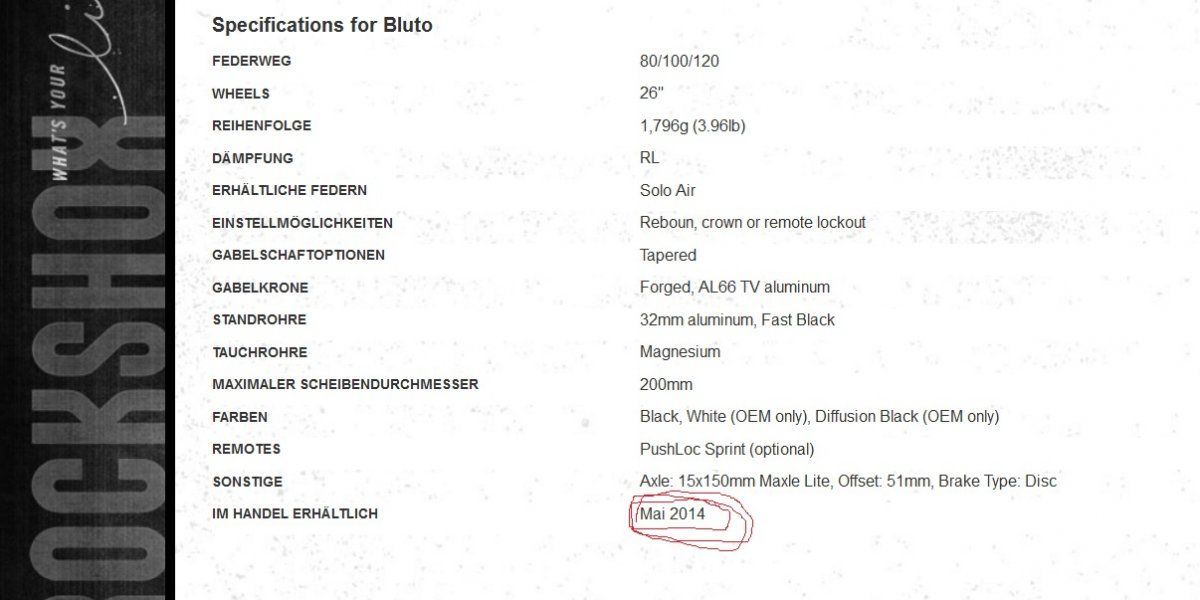

i9 soll ein Umbaukit haben.
Das haben die im Radladen aber auch gesagt. Und die Dinger sind schon bestellt. Warten wir´s mal ab...

"We currently have the 150 hubs in stock (HU8881), but the conversion kits for the existing front hubs won't be in until late this summer (part# HU8888). You could buy the 150 hub and use those end caps if you want to make it happen not, but you will still need to dish the wheel to correct the spacing. At that point, you might as well buy the 150 hub and go ahead and rebuild it around the proper hub."

Habe bei Hope mal nach den aktuellen Nabengeometriedaten für die 150mm Fatsno gefragt und diese Übersicht bekommen. Könnte ja anderen auch weiterhelfen:
http://www.hopetech.com/wp-content/...UPDATED-HOPE-HUBS-SPOKE-OFFSET-AND-PCD-v2.pdf
Wusste gar nicht, das die 135er RDS und FDS unterschiedlich sind (macht aber bei der Speichenlänge kaum was aus).
Bei mir müssten die Speichen von der 135er Nabe auf 150er Nabe 1 mm länger sein (satt 142mm dann 143mm), da kann ich die alten CX-Ray wohl weiter nutzen, hätte mich schon sehr geärgert die auch noch neu kaufen zu müssen.
