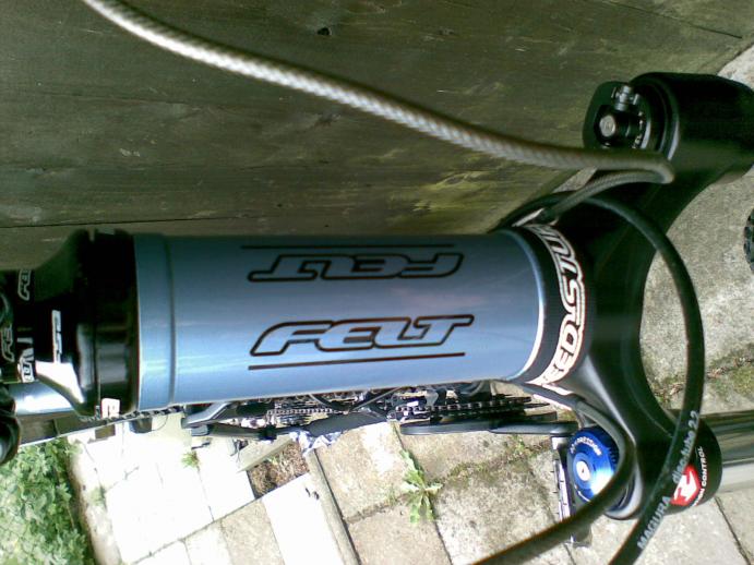

hi leute ich brauche dringend hilfe... ihr denk gleich bestimmt ich wäre ein bischen minderbemittelt aber ich hab mal ne doofe frage wo stellt man bei ner Domain 318 den U turn ein ist ne 160 mm variante, hab sie aus ebay, war neu in einem SX Trail wohl drinn ist also auch die neue Domain, vom fahrer aus ist auch rechts der blaue compression drehregler doch links ist nur eine schraube hier kann man wohl die feder tauschen. Unten an der gabel befindet sich noch der Rebound regler aber wo ist der U turn einsteller, oder gibt es varianten ohne u turn? sieht auf jedenfall aus wie auf dem aktuellen bild der Domain 318 auf der Sram seite... Bitte hellft mir =)
liebe grüße Tim:daumen:
Ist der schwarze Zipfel den klapste hoch und dann
Kannst den Federweg verstellen. :daumen:
(auf der rechten Seite)
hey danke für die schnelle hilfe=) also ich werd wohl eine ohne U-turn haben Nochmal VIELEN DANK für die antworten=) :daumen::D
