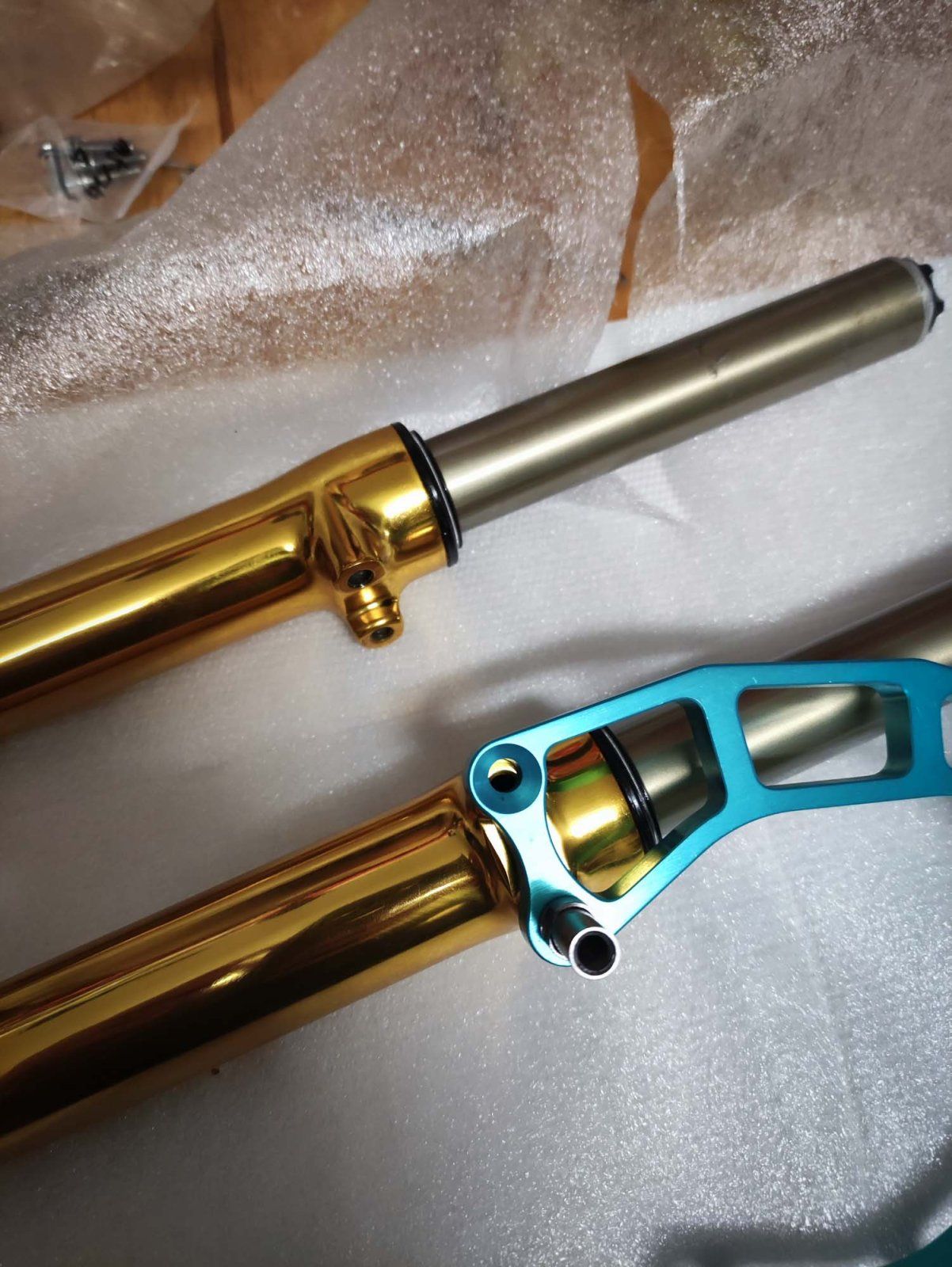

Ich hab gerade die Tauchrohre beim Lackierer abgeholt. Im Vergleich zu 94 sind sie etwas dunkler geworden. Aber der Finish ist perfekt 🤟😁
Die Beine sind wieder zusammen.
Jedoch habe ich ein Problem mit der Bremsbrücke.
Der Lochabstand passt nicht. Ist scheinbar keine Mag21 Brücke als was sie mir verkauft wurde...
Wenn jemand eine Türkis Brodie oder AC Bremsbrücke zum Verkaufen hätte wäre das super.
Bitte meldet euch bei mir falls ihr was habt oder seht.

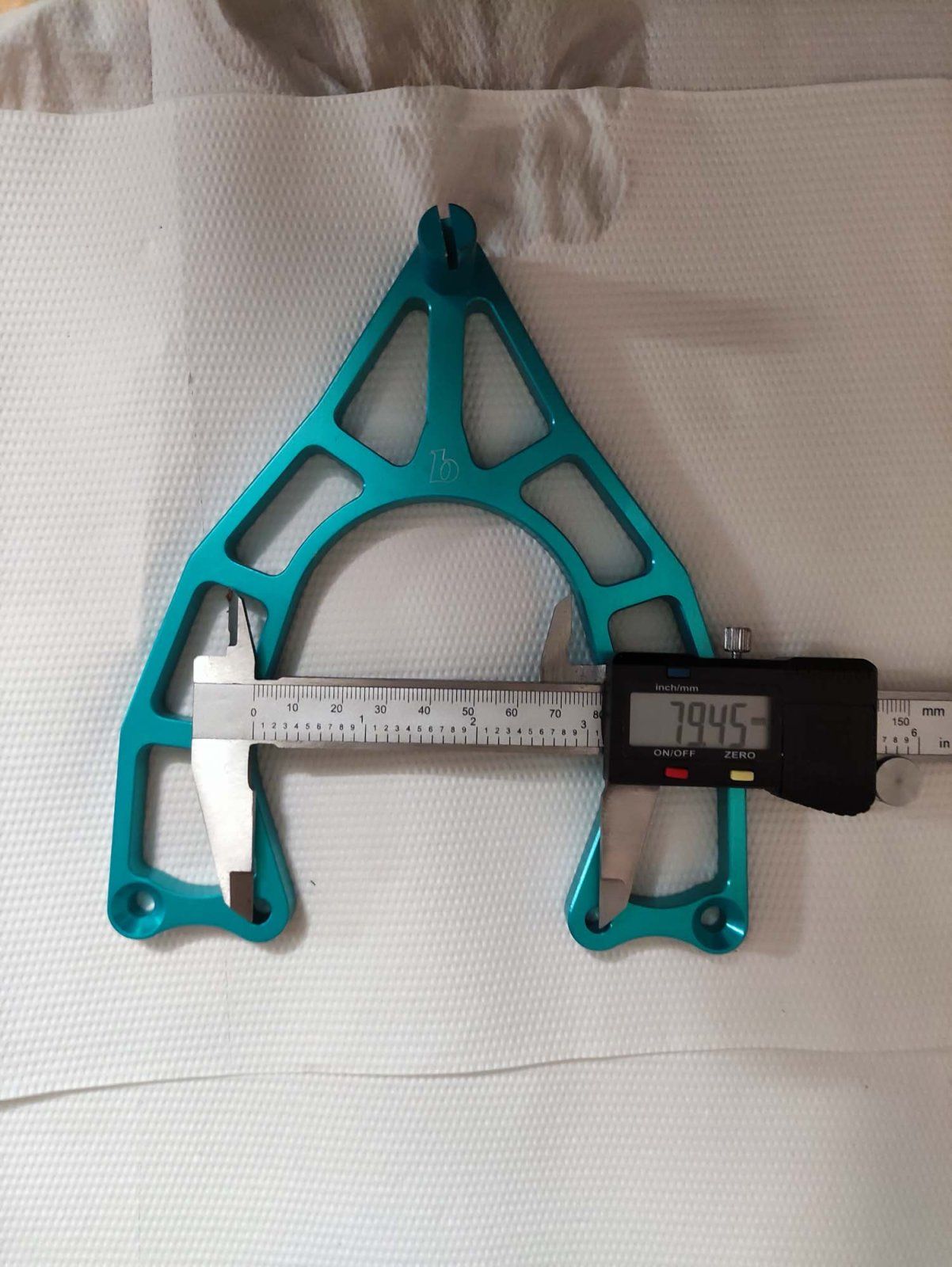

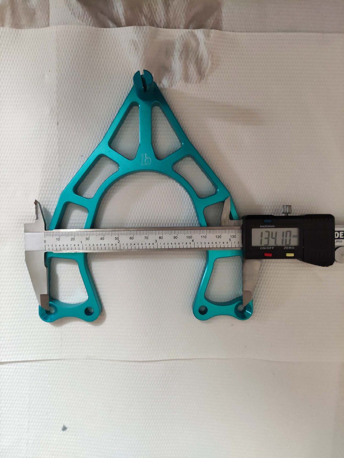

Blöd, die Brücke könnte vielleicht dann eher für ne Paioli M03 oder Shogun Xero X sein, die hatten ne zur RS Mag ähnliche Brücke und es gab auch tuning Brücken. Die Brücken für Manitou sind deutlich breiter.
Bitte miss doch mal bei Gelegenheit so genau wie's geht die Lochabstände.
Du musst bei den Löchern nicht mitte/mitte messen, sondern Aussenkante/Innenkante. Dann wird es präziser. Ich habe mal bei Manitou 1/2, Rond und Specialized nachgemsessen. Passt alles nicht. RS ist noch am nächsten dran, an deinen Werten.
Die für die Mag unpassende Brücke sollte wahrscheinlich für ne Paioli M03 sein.
Die sind zunächst mal gleich vom Aufbau und Cantibolzen und Schrauben, einzig ist die Paioli ein paar mm breiter.
Hier mal ein abfotografierter Schmierzettel mit groben Maßen. Ich hatte damals eben genau die Mag mit der Paioli vergelichen und wie bei Dir Mitte zu Mitte Loch gemessen (sorry Thias 😜 ).
Ich komme auf grob 80mm Abstand der inneren Löcher, 136mm der äußeren, 28mm der Löcher zueinander bei der Paioli.
Die Mag ist innen ca. 81.5mm, außen 132.5mm
Ganz sicher passt die Brücke nicht zur Manitou M2/3/4, die ist deutlich breiter, Lochabstand ca. 9,5cm innen, 14,5cm außen.
Alternativ könnte die Brücke noch für ne Shogun Zero X Fork bzw. ShockTech sein.
Da hatte ich mal Angaben im Internet, wenn nicht sogar im Forum hier notiert.
Abstand innen 78mm, außen 135mm.
Evlt. passen Shogun Zero X und Paioli M03 Brücken sogar untereinander und die Angaben sind nur im Rahmen der mäßigen Messgenauigkeit leicht anders.

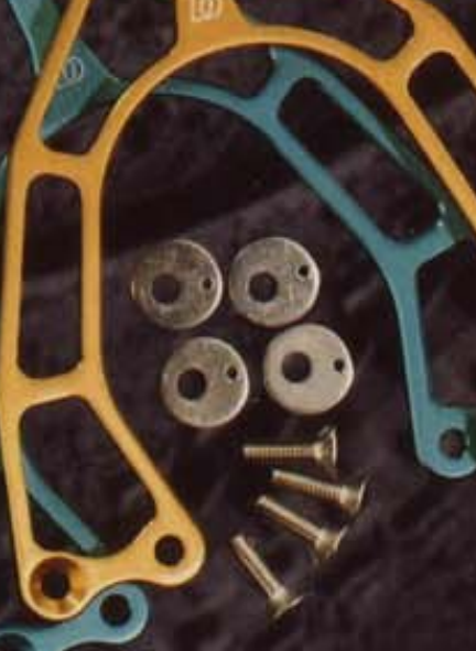

Hi Leute, auch gleich ne Frage von mir dazu.
Viele der Tuning Bremsbrücken sind auf der Vorderseite plan, also haben keine längere Führung für den Cantibolzen den die originale Bremsbrücke von RockShox oder auch die FSX hat.
Ich ziehe mal nochmals mein Bild raus um das zu verdeutlichen (links custom, rechts original)
20220331_083145-jpg.1449490
Deshalb passt da der original Cantibolzen meiner Meinung nicht, der hat ein zu langes Gewinde.
Habt ihr da was kürzeres verbaut oder das Gewinde selber gekürzt?
Wenn man normale Cantibolzen nutzt, rückt dann ja ohne den Vorsprung auf der Brücke die Bremse ein Stückchen nach hinten, näher zur Brücke. Ist das egal, oder hat hier jemand mal mit Schwierigkeiten zu kämpfen gehabt?
Die zweite Frage wäre bzgl. der äußeren Schrauben. hier haben manche Brücken ein gesenktes Loch.
Ich hätte ja passende Senkkopfschrauben zuhause, nur sind die Alu.
(Edel-) Stahl oder Titan wäre hier eher angebracht, oder?
Es gibt hier, ich glaube sogar im Faden, Bilder wo in eine gesenktes Loch die original Schrauben der RS Brücke verbaut worden sind. Murks?
da gehoeren ja noch die Unterlegscheiben mit der Bohrung fuer die Feder dazu. Mit denen und ggf. einer Buchse passen dann die originalen Canitbolzen.
ah, sehr interessant,
ich sehe die Dinger in Verbindung mit den Brodie-Booster aber zum ersten mal. Ich könnte glaube ich was haben von einer anderen Federgabel die sowas ähnliches ab Werk hatte.
Ansonsten keine Ahnung wo man sowas auftreiben könnte.
Ich hatte selber schon gedacht eine kleine Hülse dazwischenzuschrauben, stabiler sollte es aber sein schlicht den Cantibolzen gewindeseitig etwas zu verkürzen und halt weiter reinzuschrauben.

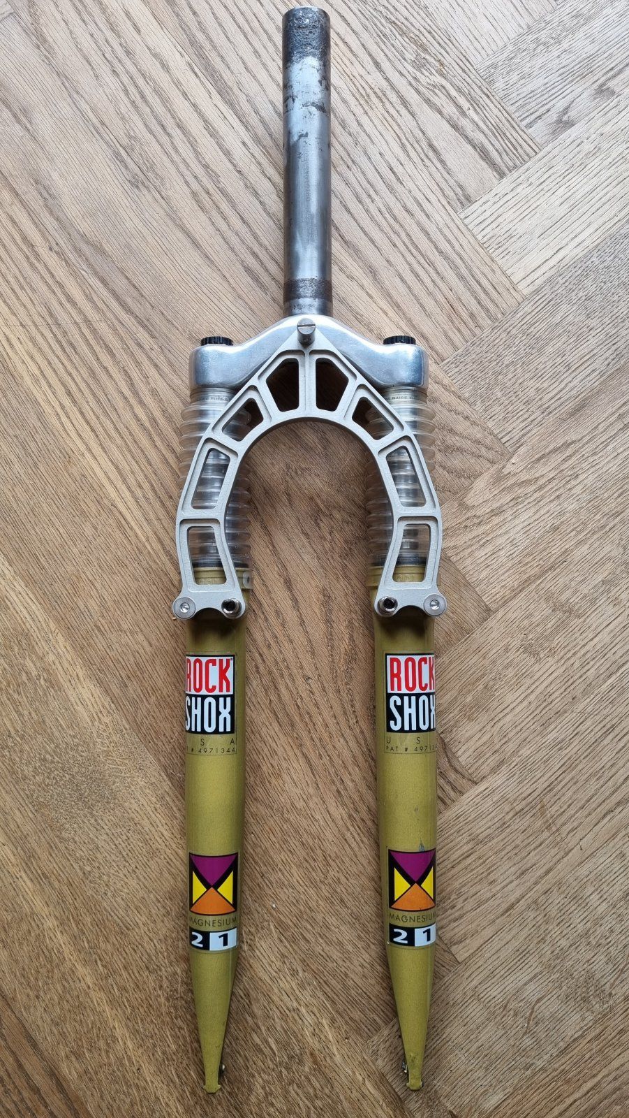

Hier dann noch ein Bild dazu;
eine noch recht gute Mag, neulich hier im Forum gekauft, jetzt mit ner Krone mit längerem Schaft von ner kaputten, wo leider die Gewinde ausgebrochen waren.
Mit Custom brake arch, (edit) von LSP, und neuen ATI ShockBoots, die mir neulich jemand netterweise auf mein Gesuch verkauft hat.
Um die Bremsen etwas von der Brücke wegzurutschen, werde ich jetzt noch so einfache Spacer verbauen.
