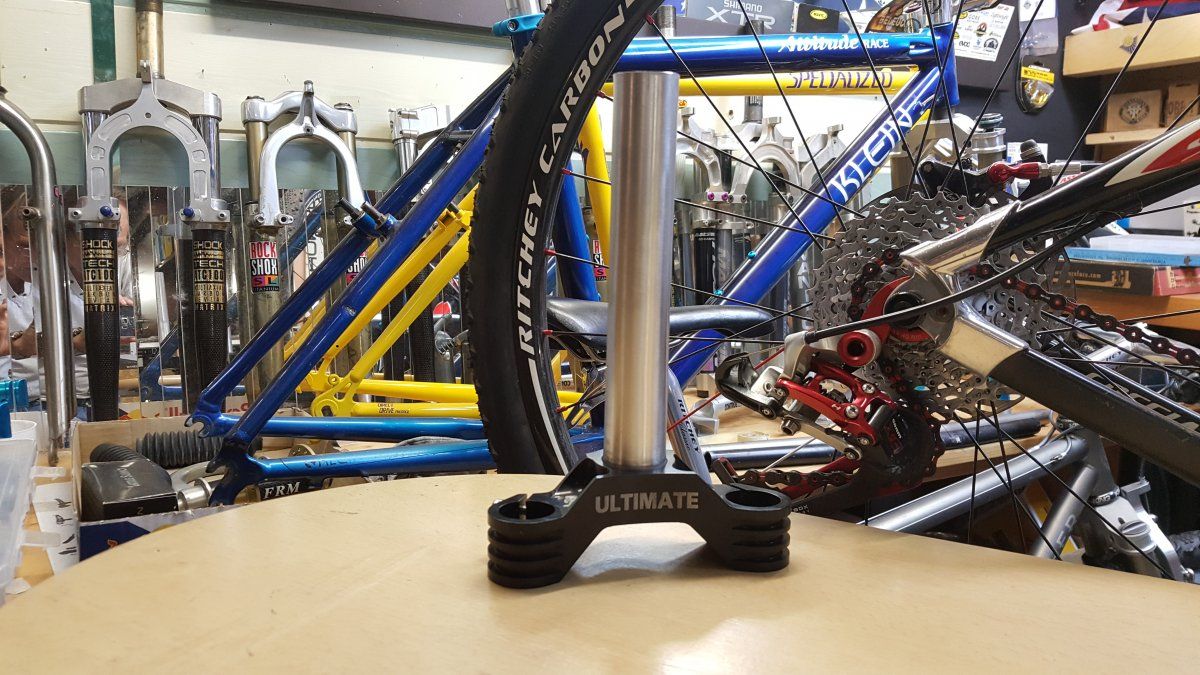

So, die Ultimate Krone wurde mit einem RS Mag 21 SL Gabelschaft per Presse verpresst und ist bald wieder bei mir:

Die Ultimate Machine Krone mit RS MAG 21 SL Schaftrohr mit 176 mm ist nun hier. Spart 78 Gramm.
Gewicht der originalen Mag 21 Krone und Stahlschaft:
Gewicht Ultimate Machine Krone mit Aluschaft:
Werde gleich den finalen Aufbau beginnen.......

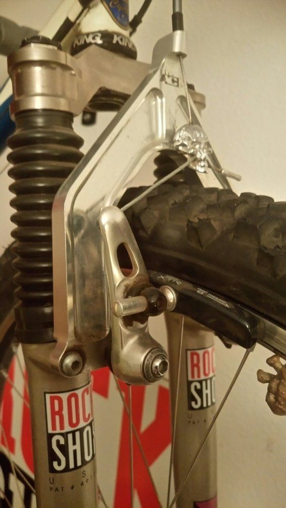

Die AC Brücke ist aber auch schon recht schwer. Die Brücke von der Mag SL ist nochmal leichter, meine ich mich zu erinnern.

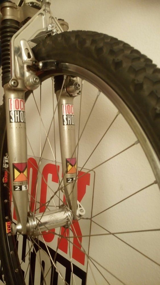

Meine Kombi, Krone und Booster von AC
