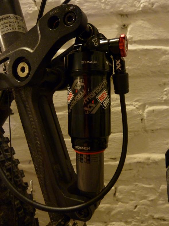

Der Monarch Plus wird aber nicht in´s Votec passen. Als "fluffig" empfand ich im VSX den RP23.
Ich hab ein SX mit Hammerschmidt, also nix im Weg für den Dämpfer, d.h. ich probiers aus, hab ja dann trotzdem noch die Rückgabe falls es echt nicht geht...
Wird haarscharf das ganze, aber ich wills unbedingt wissen! :)
Der RP23 wäre die einzige Alternative ohne AGB, der würde es dann vermutlich auch werden...

attachment.php
attachment.php
[/QUOTE]
Hier sind zwei Bilder von einem SX das ebenfalls mit einer HS ausgestattet ist,
vielleicht passt der Monarch ja umgekehrt rein :)
