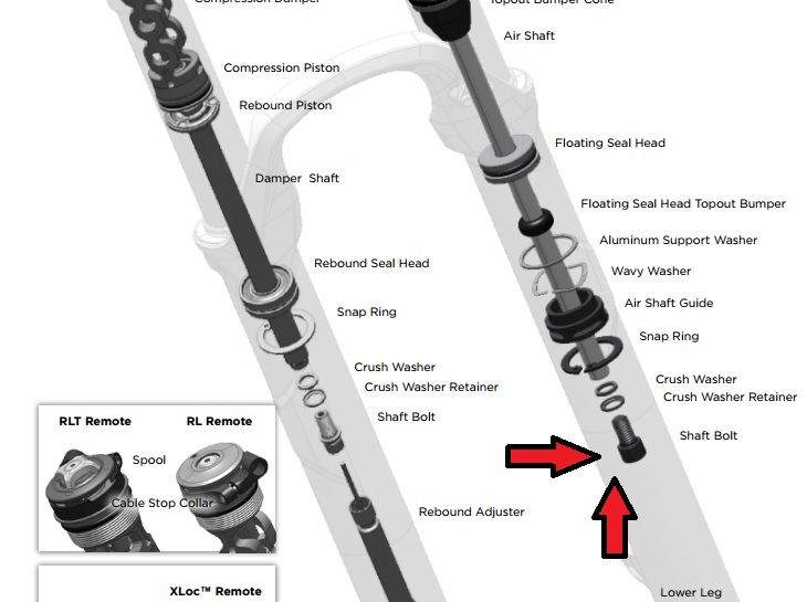

Guten Morgen!
Folgendes Problem:
Bei meiner Revelation, linke Gabelseite, will ich die Schraube unten lösen, um das Casting abzuziehen.
Habe mit einem 10er Aufsatz nun so eine Art "Mutter" gelöst, allerdings ist nun noch eine "Gewindestange" verbunden mit einer Art "Unterlegscheibe", weshalb ich trotz sanftem Klopfen mit dem Gummihammer nur die Drive-side (rechts) gelöst bekomme, links aber nicht.
Auf dem Bild ist diese "Shaft Bold" Schraube zu erkennen. Dies ist bei mir nun leider keine Schraube, sondern eine Art 10er Mutter.
Könnte mir da einer weiterhelfen?
LG
Da mußt schon etwas fester drauf schlagen. Zuvor auch die Luft ablassen, sonst brauchst dann noch mehr Gegenkraft. ;)
Du hast die DPAir oder Dual Air, deswegen sieht es da etwas anders aus.
Also das hat dann schon seine Richtigkeit, dass das keine Schraube ist, wie in der 2013er Anleitung abgebildet, sondern nur eine Mutter und das Gewinde bleibt im Casting?
