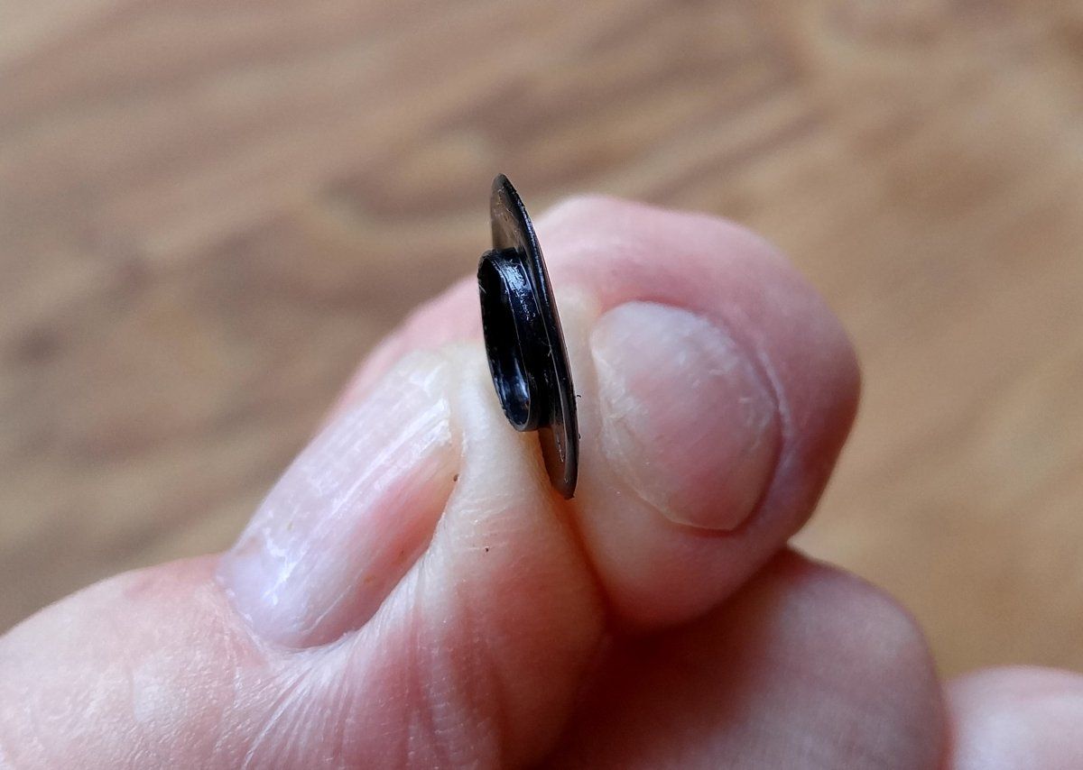

Fehler gefunden: Da hat ein zorniger Monteur bei RockShox den Luftkolben mit solcher Gewalt auf den Airschaft geschraubt, dass er am Gewindeende verkantete. Klar dass da nix mehr geht. Der muss aber richtig Stress gehabt haben, die Schaumstoffringe waren verdreht und einer war unter dem Staubabstreifer eingeklemmt. Die Dichtringe waren auch platt gedreht. Da lief die Plörre raus. RS quo vadis...
Ich hab die Gabel eingeschickt. Ist ein Fall von Gewährleistung.
