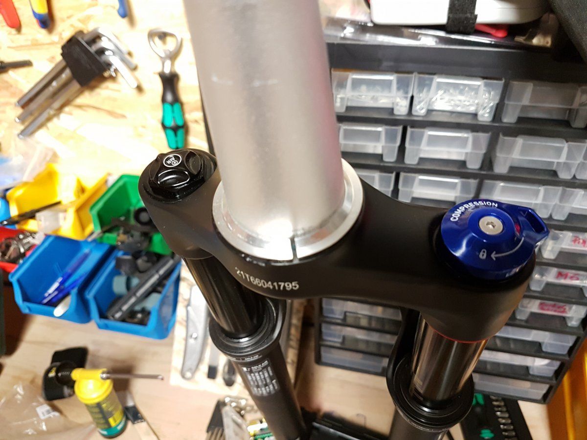

Hallo,
da mir niemand helfen konnte, habe ich mich der Sache selbst angenommen.
Wie oben geschrieben, passt die Motion Control Einheit der Argyle aufgrund der Länge wohl leider nicht in die Sektor Silver. Ich habe nun eine Motion Control Einheit der Recon (mit Stahlrohren) eingebaut, die hervorragend passt (ohne Kollision beim Einfedern).
Vergleich: MC Recon (Silver) vs. TK Sektor Silver:
Bestellnummer ist folgende: 11.4018.020.000
Da es sich hierbei um die Remote-Variante handelt, habe ich die Feder ausgebaut und den Verstellknopf der Tk montiert. Nun kann ich die LSC stufenlos bis zum Lockout einstellen. Die erste Fahrt heute war schonmal wesentlich besser, als mit der Tk Dämpfung. Natürlich kein Vergleich zu einer RCT3 oder Charger-Dämpfung, aber wesentlich sensibler und weniger progressiv als vorher.
Ab Modelljahr 2017 gibt es die Sektor Silver nun auch als Rl Version. Die entsprechende offizielle Bestellnummer der neuen Motion Control Einheit für die Sektor Silver (kann man bisher nur vorbestellen) wurde mir gestern auch von Rock Shox verraten: 11.4018.009.091 DMPRINT RT SKTS RL 140 TP1 CRN A2
