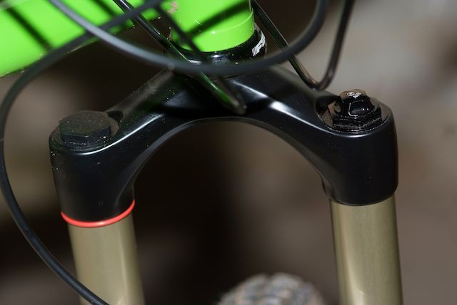

da sich CRC stur stellt (sie bieten mir 30GBP als entschädigung für die falsch gelieferte gabel an! :mad:) bin ich auf den umbau angewiesen.
so sieht das schätzchen oben aus.

Das was du da hast keine RL, das ist nur ne R. Die billigste Variante die man kriegen kann. Da ist nichtmal die simpelste Druckstufe drin.
Deshalb fehlt dir rechts auch der Einstellknopf. Ich war ein wenig verwirrt weil du von links gesprochen hast. Ich nehme an du sprachst von der Ansicht wenn du vor dem Rad stehst, oder? Ich denke immer in Fahrtrichtung.
