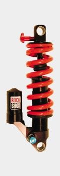

Hallo Leute,
habe mir vor wenigen Tagen einen RS Dämpfer ge(ebayt).
RS Deluxe 165 mm.
Bis dahin nix aussergewöhnliches. Aber der Soll Lock out haben ?
Mein aktueller hat ein Rädchen zur Zugstufendämpfung.
Der Neue hat an der gleichen Stelle auch eine Verstellmöglichkeit jedoch nur eine Achse. Der "Aufsatz" fehlt.
Ebenso kann ich keine Endposition für ganz auf oder ganz zu feststellen.
Kennt einer dieses Teil ?
Gruss
Roudy

also der 2003er sieht wie auf dem bild da unten aus ... der 2002er
hatte diesen ausgleichsbehälter nicht sah aber sonst auch so aus

So, jetzt endlich mein Versuch mit dem Bild.
Vielleicht erkennst du oder sonst jemand um was für ein Modell von RS es sich handelt und vor allen Dingen wie es funktioniert.
Wie gesagt, ich habe den Dämpfer bei Ebay erstanden und habe deswegen auch keine weiteren Info`s dazu.
Leider ist es schwer übers Internet etwas in Erfahrung zu bringen, da die deluxe Dämpfer wohl nicht im Zubehör erhältlich sind sondern nur an Komplettbikes verkauft werden. So steht`s zumindest auf der RS Homepage.
Danke im vorraus, bis dann,
Fahrradkorni
Oha, das Bild ist nicht so gelungen. Hier noch eines, vielleicht kann man darauf mehr erkennen.
Gruß,
Fahrradkorni

Hi Leute
hier die eigentlich völlig simple Lösung.
An den Lenker einen Hebel mit Microrasterung-daran einen Schaltzug mit Hülle-hinten eine Pipe von der V-Brake (das krumme Röhrchen.
Jetzt die schwarze Kappe entfernen, dann kommt eine Madenschraube zum Vorschein. Die aufdrehen Bowdenzug von oben einfädeln-festschrauben.- AND lock out
Evtl. stimmt der Hebelweg nicht 100% tig, dann hilft nur anpassen -> die ersten oder letzten 50% des Hebelweges nutzen. Ich nutze die letzten damit LOCK OUT am Hebelanschlag stattfindet.
Gruss Roudy
Hallo,
erstmal schönen Dank, das hilft mir weiter!
Von Rock shox habe ich ebenfalls Antwort erhalten.
Sie schreiben, dass es sich bei dem Dämpfer um ein Modelll handelt, bei dem Die Zugstufe vom Lenker fernbedienbar ist.
Diese Art Dämpfer wurde bis vor gut drei Jahren verbaut.
Jetzt werde ich erst mal basteln gehen.
