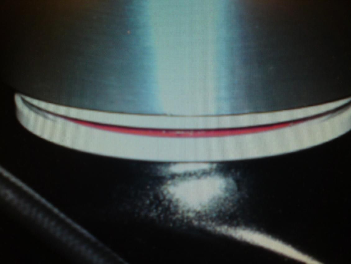

Hallo,
also vielleicht kennt mich ja noch einer. Also neuer Gabel schaft ist dran, Lagerkonus plan aufgeschlagen . Problem : Es bleibt ein Spalt zwischen Lagerkonus und Lagerschale, ca 3 mm . Mit Kraft kann man das zusammenpressen aber dann läuft der Steuersatz sehr zäh ( Acros AI 25).
Es kommt mir so vor als ob die Lager des Steuersatz nicht komp. über den Gabelschaft rutscht. Gabelkonus und Lager schale gehen im uneingebauten Zustand einwandfrei und locker zusammen.
Weiss jemand abhilfe??
Danke schon mal
P,S : Diesmal wurds in nem Bikeladen gemacht.
Ja mit dem rahmen passt alles , hatte vorher nen anderen Steuersatz da ging die Lagerschale auch nicht komp. drauf. ist so ungefähr an der gleichen Stelle stecken geblieben.
auf die alte Gabel hätte er perfekt gepasst. kann doch also eigentlich nur an den Schaft liegen. Wäre dann aber schon der 2te Schaft hintereinander,
beides Totem, bei dem das so ist. Kann doch nicht sein eigentlich
du meinst der alte stuersatz mit der neuen gabel. nein dass hätte auch nicht gepasst, blieb an der gleichen Stelle hängen. Alter Steursatz mit alter Gabel ging, nur mit der neuen scheiterts irgendwie..

sind die obere schale und die untere schale komp. gleiche, also gibt es oben und unten??? Hab gestern einfach mal zum probieren die Gbael verkehrt herum eingebaut und siehe da, spalt weg.
Also die Schalen sehen schon recht gleich aus. Ich verwende sie aber so, wie sie in der Verpackung gelegen haben. Da war eindeutig, was oben und unten ist.

Hi so schalen sind getauscht, passt. Aber die schale rutscht noch immer nicht ohne kraft auf den Konusring drauf, erst wenn ich die Steuersatzschraube anzieh dann rutscht alles zusammen. Wenn ich dann das ganze wieder auseinander baue, sitzt es halt fest zusammen, d.h. geht erst auseinander wenn man oben auf den Gabelschaft draufhaut. Gehört das so, bei der alten Gabel ist das einfach auseinander gerutscht.
Viele Grüsse
von welcher schale redest du denn nun? oben?
du hast einen geschlitzten konus. dieser muss erstmal mit ein bisschen kraft in seine endgültige position gezogen werden, das geschieht mit der aheadschraube im steuerrohr. große kräfte mit dem inbusschlüssel brauchts dafür normalerweise aber nicht.
ich werde das gefühl nicht los, dass du nach wie vor nicht genau weißt wie es sein soll und was du da alles machst. zum gabel aus dem rahmen lösen schlägt man nicht auf den schaft sondern seitlich an den schaft. bei einigen kombinationen aus steuersatz und steuerrohr klemmt der konus nur noch strammer wenn man von oben auf den schaft schlägt. wenns bei mir fest hängt nehme ich einen sehr kleinen flachen schraubendreher und spreize damit den geschlitzten konus auf. dabei fällt einem die gabel gleich entgegen, aufpassen.

ich weiss halt wies bei meiner anderen Gabel und Steuerstz war, Konusring unten aufschlagen , Lagerschalen in rahmen rein gabel rein zusammen setzen und fertig, diewmal eben leider nicht so.
Ich hab von der unteren schale geredet da wo der kleine spalt zwischen LAgerschale und Konusring bleibt bis man die A-Head kappe anzieht. braucht nicht viel Kraft ,einfach anziehen dann geht untere Lagerschale und Konus ring zusammen.
Welchen geschlizten Konus meinst du, bei meinem Steusatz ist nur die Plastikhülse für oben, die zwischen Lager und Schaft gehört, geschlitzt sonst nichts.
