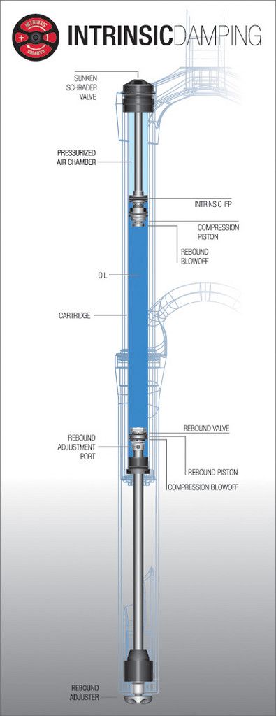

das mit der füllhöhe würde mich auch interessieren. prinzipiell müsste der ölstand bis zur oberkante an der krone um die höhe der mission control einheit im standrohr abgesenkt sein. so dass diese gerade im öl hängt wenn sie eingeschraubt ist - oder?
ich such gerade nochmal wegen dem Ölstand dachte aber es waren 73mmvon oberkante bis zum Öl. Ob das so passt wie du meinst das weiss ich nicht, techniches Verständinss in der Hinsicht gleich null.:):)
hab grad nochmal drüber nachgedacht, dabei ist mir eingefallen, dass ich ein bilder einer solchen anordnung neulich gesehen habe (danke an deco :) )
da sieht man ja deutlich wie hoch der ölstand sein sollte. ist zwar kein mission control aber das prinzip ist immer das selbe.
das öl geht bis zur dämpfungskartusche (da wo aufm bild intrinsic ifp steht) - klar jetzt?
Über der MC-Einheit steht dann aber noch Öl ,wenn man die 73mm Luftpolster ohne MC-Einheit hernimmt.
Passt das dann so???
das hast fix gefunden, war grad zu faul zu suchen und wollte es erstmal auf sich beruhen lassen :D
öhm naja scheinen ja einige mit den 73mm unterwegs zu sein, wenn die einheit dann auch schon im öl sitzt wüsste ich nicht wieso das nicht klappen soll. alles wird gut :)
ich denk auch dass das so passt. Kauf mir jetz noch ein 10er ÖL, und misch dann ein bisschen mit dem 5er rum das ich schon hab, dami ich ein 7,5er krieg, Hälfte 5er Hälfte 10 er müsste ja dann ein 7,5 er sein. Vielleicht läuft ja dann auch das MC noch besser.
