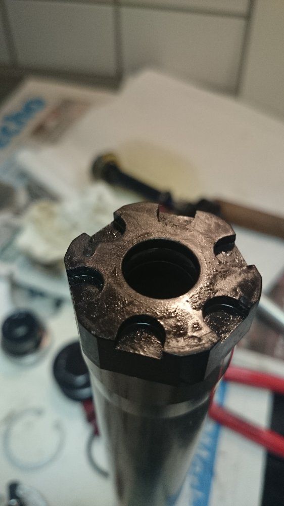

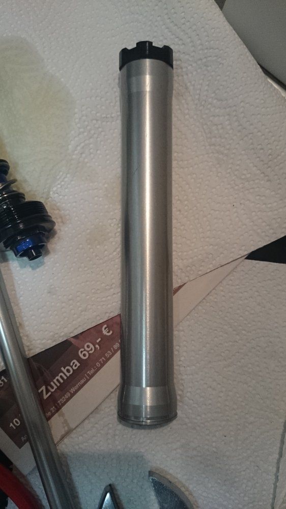

Kann mir jemand sagen, wie ich in an die Dichtung im endstück der"damper Tube" Hülse meiner Totem rc2 dh aus 2012 ran komme? Der Dämpferkolben läuft da ziemlich mies durch und ich stecke gerade im Service.

Den O-Ring bekommst du mit einer Reißnadel heraus. Noch besser geht es wenn die Spitze der Reißnadel zu einer Art Haken gebogen ist.
Zahnarztwerkzeug oder auch Leiterplattenwerkzeug eignet sich sehr gut dazu. Natürlich muß man aufpassen das man den Einstich bzw. Dichtungssitz nicht beschädigt.

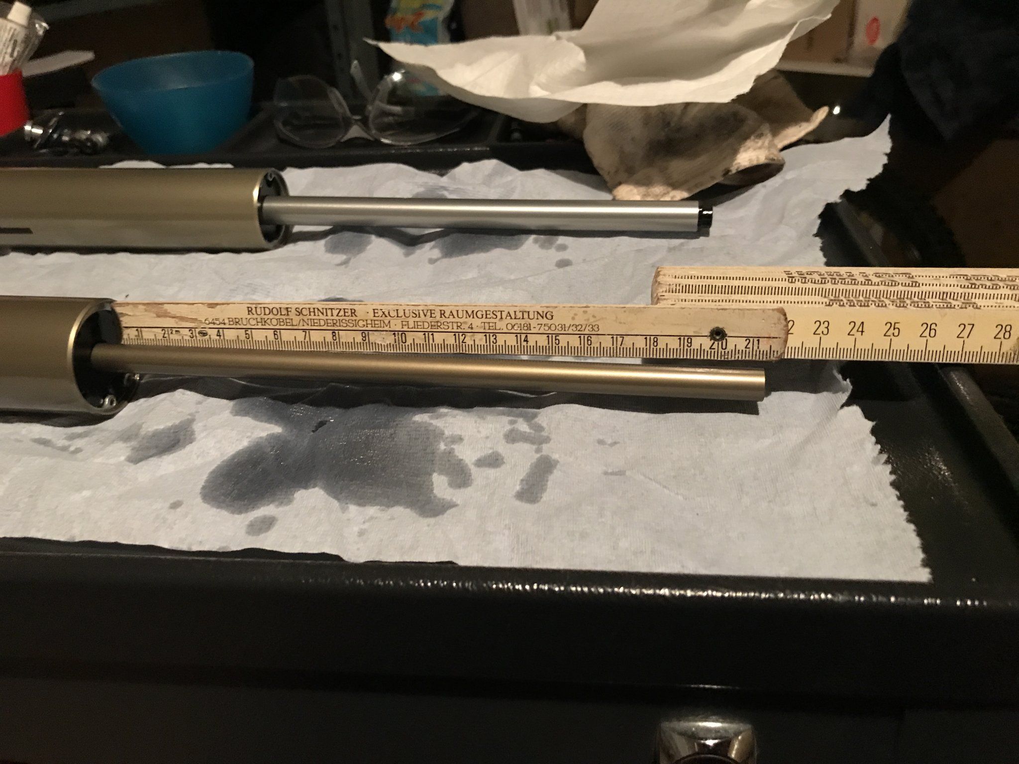

Habe gestern an meiner totem einen Service gemacht alle Dichtungen, Staubabstreifer erneuert.
Heute habe ich das Gefühl das die Tauchrohre zu weit draußen sind und dann habe mal nachgemessen und sind über einen cm zu weit draußen wie auf den Bildern zu sehen. Einbaulänge 565mm +\- 5mm
Hat jemand eine Idee was da falsch gelaufen ist?

Unten im Casting sind doch Gummipuffer. Hast du vor dem Zusammenbau gecheckt das diese auch unten liegen und nicht verkantet sind?
Ich würd sie sonst noch mal auseinanderbauen und dann auf der linken Seite messen wie lang die das alles ist.
Angenommen du kannst sie nicht noch weiter auseinander ziehen, ist da wahrscheinlich zumindest eine Seite nicht in der ganz in der Presspassung im Casting. Schrauben raus und einmal einen Blich drauf werfen. Wenn du sie noch weiter auseinander ziehen kann liegt es eventuell am Schaft der Federseite bzw, desse Durchführung am unteren Ende des Standrohrs.
Hallo und danke zuerst für die Antworten,
Ich habe gerade alles nochmal zerlegt und ich habe das Gefühl das der Begrenzungsgummi in der Lufteinheit zuviel nachgibt unter 50 Psi bestimmt so 10-12mm das könnte doch das Problem sein oder was meint ihr?
