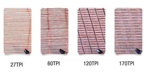

Liege ich falsch, wenn ich sage, die Karkasse hat keinen Einfluss auf die Dichtheit eines Reifens?
Es geht doch um die Gummierung um die Karkasse. Ist diese nur "aufgedampft", weil der Reifen lediglich 400g wiegen soll, ist der Reifen eben sehr schwer dicht zu bekommen. Ich denke, ein 1,2kg dh Reifen ist mit jeder Karkasse sofort dicht, nur leidet hier der Durchstichschutz bei einer feinen Karkasse und ein wirklicher Vorteil im Leichtlauf wird wohl in den Gummimassen untergehen.
grundsätzlich hast du recht. aber die hersteller verwenden ja keine vielfadige karkasse und dampfen zusätzlich noch ne menge gummi drauf. theoretisch könnte es sein, wie du schreibst. praktisch würd es ja aber wenig sinn ergeben. für die hersteller
