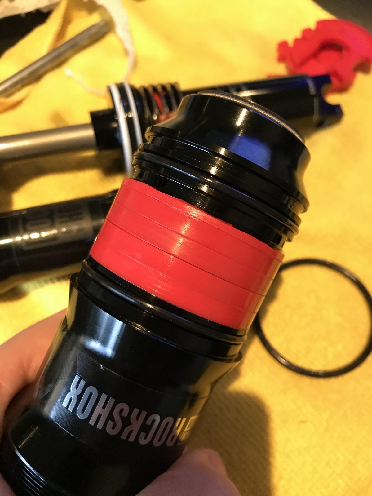

Ich werde jetzt mal 4.5 Bänder mit 2 Token anstatt 3 Token testen, da der V2 Link ja minimal progressiver als der V1 Link ist. Mit 3 Token und dem V2 Link habe ich nur die Befürchtung, dass es im letzten Drittel des Federwegs zu progressiv wird.
Ich wollte ja noch ein Feedback zu 4.5 Bändern mit 2 Token geben.
Also, es fährt sich ganz ok, aber es geht für mein Empfinden besser. Es kommt ja auch immer darauf an, was man ändern möchte bzw. wohin man will. Mir ist es z.B. wichtig, dass der Dämpfer sensibel anspricht und der Hinterbau satt liegt. Das erreiche ich (andere mögen das anders empfinden) im Bronson mMn besser mit weniger Bändern. Aktuell fahre ich (wieder) 0 Bänder mit 1 Token (ggf. auch 2 Token für mehr Endprogression, was ich mal im Bikepark testen muss). Allerdings ist der Dämpfer auch nicht mehr original, da er einen MST Kolben mit angepasster Druck- und Zugstufe hat.
