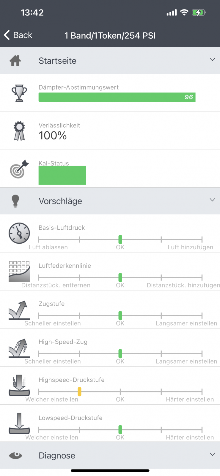

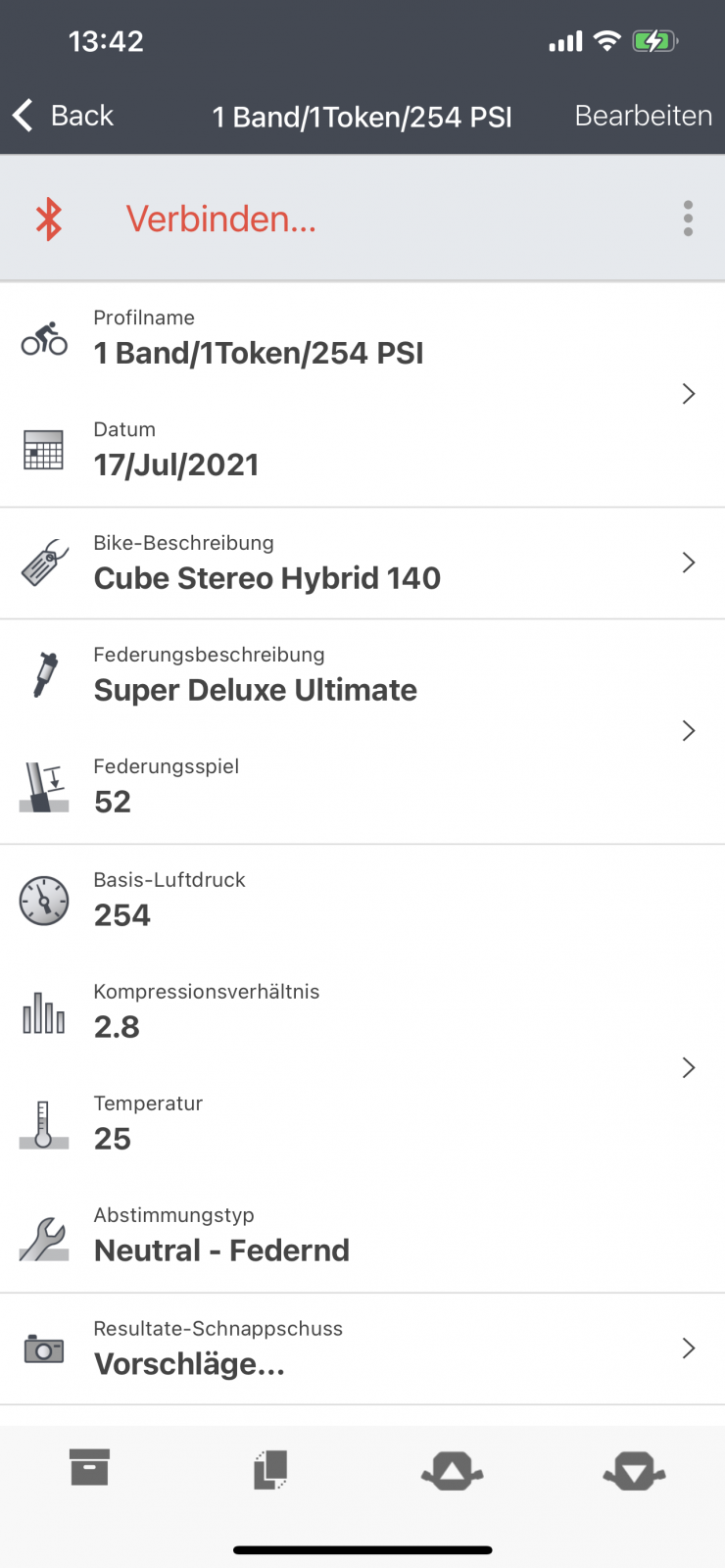

Das einzige Setup mit dem ich mit der MegNeg einen gleich guten Score bekommen habe war seltsamerweise mit dem beinahe grĂ¶ĂŸten Gegensatz, nĂ€mlich 1 Band/1 Token:
Was zusammenpasst: Mit der originalen Luftkammer habe ich die LSC 3 Klicks von offen gefahren, mit der MegNeg komplett offen. So gesehen hĂ€tte ich heute das gelbe LSC weicher machen vlt sogar grĂŒn bekommen, habe aber erst zuhause in die App geguckt. Mit der MegNeg wiederum ist das Ansprechverhalten besser, daher LSC grĂŒn. DafĂŒr ist der Druck höher, also HSC gelb.
Was mich aber wirklich irritiert: in allen anderen MegNeg-Setups war die HSC rot aka viel zu hart. Man wĂŒrde ja meinen je mehr BĂ€nder = je weniger Druck man fĂ€hrt desto besser wird die HSC. Bei mir aber genau andersrum. Muss dazusagen dass ich eine recht reproduzierbare Referenzstrecke fahre dafĂŒr.
