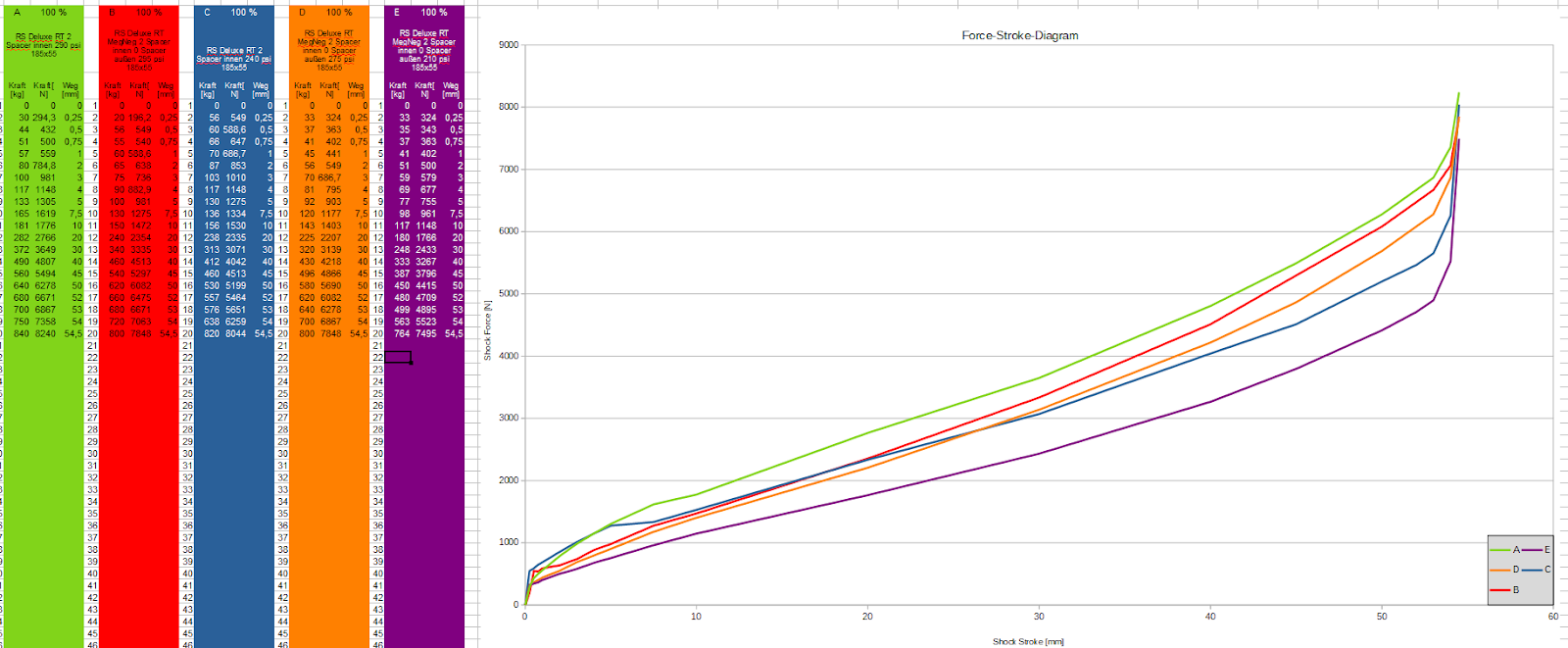

ehrlich gesagt kann ich nichts daraus erkennen. das bild reicht von der auflösung her nicht aus, um lesen zu können, welche fälle betrachtet wurden. ich will mir das nicht länger angucken, zu anstrengend für die augen.
Der Effekt ist doch schön zu sehen beim Vergleich der orangen mit der blauen Kurve. Anfangs gibt die Megneg mehr Federweg bei geringen Kräften frei (-> mehr Sensibilität), ziemlich genau bei der Mitte des Federwegs überschneiden sich die beiden Kurven, ab da braucht man mehr Kraft, um den Dämpfer der orangen Kurve folgend zu komprimieren (-> mehr Gegenhalt).ehrlich gesagt kann ich nichts daraus erkennen. das bild reicht von der auflösung her nicht aus, um lesen zu können, welche fälle betrachtet wurden. ich will mir das nicht länger angucken, zu anstrengend für die augen.
Du musst das Bild anklicken...
https://1.bp.blogspot.com/-P5qEMy3c...06RWjLgbsD907ExVZgCLcBGAsYHQ/s1600/megneg.png
hab ich ja gemacht, nur wie gesagt, die schrift ist für mich zumindest so schlecht erkennen, dass ich nicht so lange darauf schauen möchte, bis ich erkannt habe, welche aussagen mab aus den diagramm ziehen kann.
die rote kurve ist 295 psi, richtig?
ich kann dir ehrlich nicht sagen, inwieweit ich die Zugstufe schlussendlich angepasst habe.Ich versuche gerade, die Diagramme zu verstehen. Mir ist jetzt aber nicht klar, was das für die Zugstufe bedeutet. Ziemlich am Anfang dieses Threads wurde gesagt, dass man durch die Megneg weniger Zugstufendämpfung braucht. Wenn ich mir z.B. die rote oder orangene Kurve anschaue, dann verstehe ich das nicht. Es werden höhere Drücke gefahren und spätestens ab ca. der Hälfte des Federweges sind die Kurven auch steiler als mit der Standardkammer. Oder habe ich hier einen Denkfehler?
Ich frage vor allem deshalb, weil ich mir evtl. diese Megneg zulegen wollte. Allerdings fahre ich die Zugstufe schon fast offen und habe da kaum noch Spielraum in Richtung "schneller".

Dem kann ich mich so anschließen. Im Nomad IV habe ich jetzt einen Coildämpfer, eine Wohltat im Vergleich zum Megnegdämpfer.
Ohne Megneg war der Hinterbau eine ziemlich plushe Sänfte, an die ich gern die Dämpfung angepasst hätte, aber an die Grenzen der Einstellbarkeit des Super Deluxe gekommen bin. Mit Megneg war der Hinterbau sehr straff, nicht unbedingt unbrauchbar, aber paste nicht so recht zum Charakter des Bikes (meiner Meinung nach), jetzt mit Coil passt es klasse (dafür mit 400g Starfgeweicht).
Wenn vier Bänder in der Negativkammer einer Vergrößerung gegenüber dem megneglosen Dämpfer um 161% entsprechen, hätten mir eventuell 130% gereicht.
Ich hatte in dem Super Deluxe keine Spacer und konnte entsprechend mit der Megneg keine entfernen. Außerdem siehst du ja in den Kurven aus der Abbildung oben, dass der Support der Megneg etwa zur Hälfte stark zunimmt. Vorher ist es recht fluffig, dann hört die Wirkung der Megneg auf. Eine kleinere Megneg würde diesen Übergang mehr Richtung Sag verschieben. Das wäre bei meinem Rahmen angenehmer, Progression hat der genug.ich finde das ja seltsam, denn wenn diese straffheit durch mehr support kam, dann kann der stahlfederdämpfer nicht besser sein, da maximaler support (weil komplett linear). das muss also irgendwie an der endprogression der super deluxe liegen. also müsste man einige spacer aus der positivkammer entfernen, um die krümmung der kennlinie zu verringern.
