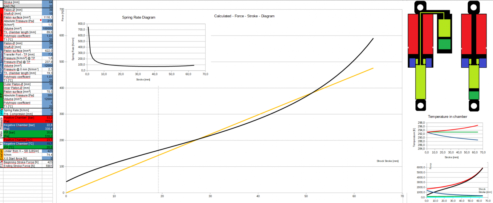

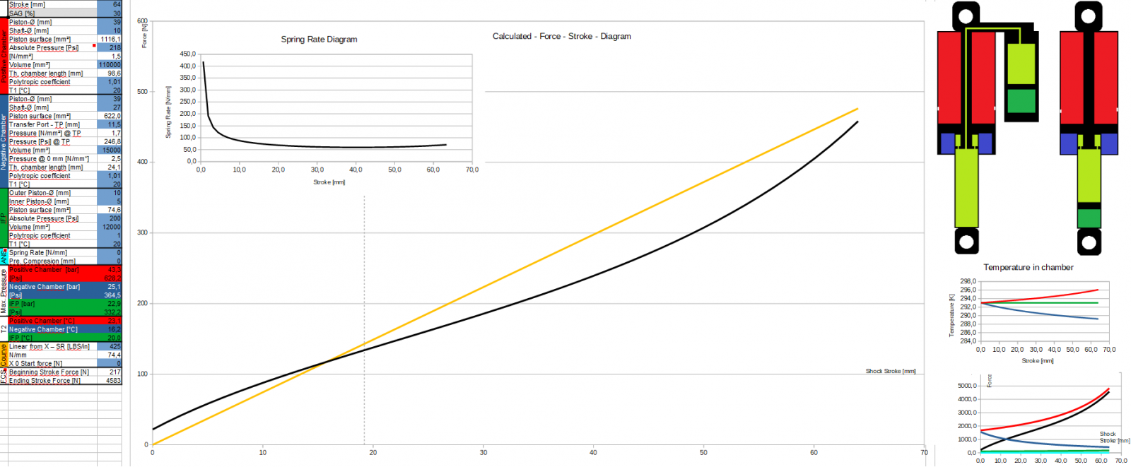

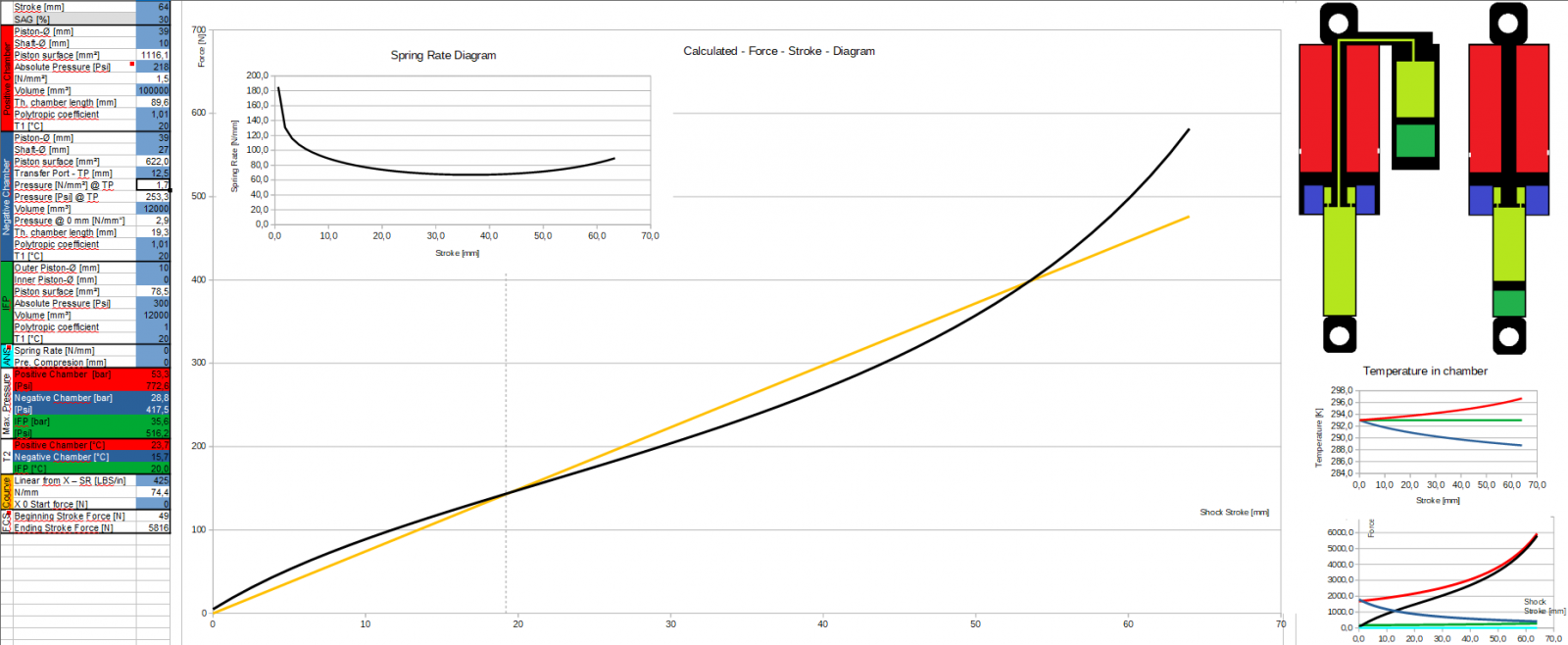

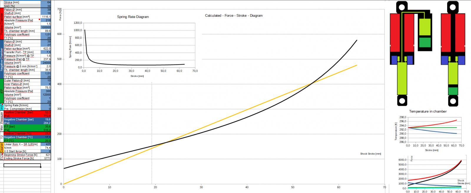

Mich würde zuerst mal dein Messaufbau und deine Messmethode interessieren.
Excelblätter, die Kennlinien von Federbeinen berechnen und plotten gibt's frei im Internet.
Habe ein par Kurven und Worte zur MegNeg auf meinen Blog geschrieben.
Habe leider wenig Zeit, muss wieder an die Arbeit.
https://insanityofgravity.blogspot.com/2020/04/3-shock-secrets-viele-oder-wenige.html
Kannst du mir sagen, weshalb die orange Linie in der ersten Hubhälfte so deutlich unter der blauen liegt (Diagramm 4, kleine aber feine Unterschiede), wenn sich die beiden Durchgänge lediglich in der Zahl der Positivspacer unterscheiden?
(Könnte das eventuell daran liegen, dass bei der Füllung des Dämpfers nicht durchgefedert wurde und dann am Punkt des Überstromkanals der Druck in der Positivkammer durch das bei der orangen Kurve geringere Volumen stärker abgesunken ist?)
Also ich mache bestimmt 10 Hübe und pausiere am Transfer Port bevor ich messe. Ich denke es liegt daran, dass beim Transfer Port durch mehr Spacer in Positivkammer der Druck höher ist ;-).

Also ich sage nur was ich gemessen und berechnet habe. Nirgends ist von allgemeingültig die Rede, es kommt immer darauf an!

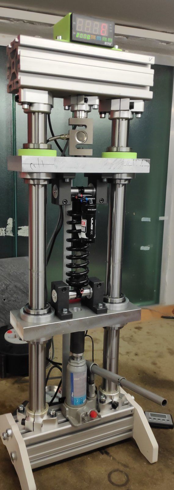

Eigentlich wollte ich meine Messvorrichtung zeigen... weil du aber so nett danach fragst werde ich das unter Umständen NICHT machen.
Bitte sende mir einen Link von einem solchen Excelsheet was es frei im Netz gibt... das Programm von AndreXTR ist leider falsch :-(.
Naja, Intransparenz hilft dir natürlich auch nicht weiter.

- Was soll ich genau physikalisch erklären? Die Berechnung ist eigentlich ganz einfach. In meinen Screenshots siehst du alle relevanten Eingabedaten des Stoßdämpfers. Wenn du willst erkläre sich Dir sogar am Telefon wie man sowas berechnet (gib mir deine Nummer per PN). Ich möchte nur nicht mein Berechnungsprogramm einfach so zur Verfügung stellen, da steckt schon bisschen Arbeit drin. Es hat auch nicht sofort alles gepasst. grundsätzlich nutzt du die allgemeine Gasgleichung. Um den Temperatureinfluss zu berücksichtigen nutzt du bei dem Volumen in der Formel den Polytropen Exponent. Das ist eigentlich schon alles. In der Tabellenkalkulation macht man das dann hat für jede Kammer in Schritten dass man daraus eine Kraftkurve ableiten kann.
Wichtig! Wenn Du dir ein Programm schreibst oder eins nimmst was es lt. Aussage eines anderen Users überall im Netz gibt: Du musst den Druck der Positivkammer beim Transfer Port berechnen, dies ist der Ausgangsdruck der Negativkammer. Dieser wird dann beim Top-Out natürlich größer, weil es von der Positivseite komprimiert wird! Wenn der Transfer-Port zu hoch ist oder das Kammervolumen zu klein wirst erkennen, dass der Dämpfer ggf. gar nicht mehr ganz ausfedert!
  • Bei Physik gibts wenig Spielraum für Ansichten, man kann den Stand der Technik abbilden und das sind dann Sachen die schlaue Köpfe entwickelt haben dass wir das nutzen können, das hab ich gemacht. Darum finde ich es schade, dass vor allem du immer dagegen schießt ohne wirklich Fakten zu bringen. Wenn du Fragen hast stelle diese bitte genau dann kann ich auch darauf eingehen!
  • Also transparenter als Kurven zu zeigen im die im Vergleich zeigen was welchen Kraft-Weg-Verlauf hat kann ich nicht machen, ebenso zeige ich Kurven aus meinem Berechnungsprogramm mit allen relevanten Infos. Was willst noch sehen?
  • Dir würde ich am liebsten den Prüfstand nicht zeigen, es gibt aber bestimmt andere Leute Die sich interessieren und dankbar sind. Deshalb unten ein älteres Bild habe das Ding noch bisschen optimiert.
  • Ich arbeite schön länger mit diversen Dingen und habe zum Jahresanfang beschlossen Wissen zu teilen! Dazu habe ich den Blog aufgemacht.
  • Bitte beschreibe was gängige Praxis ist? Niemand von Rock Shox sagt, dass du eine große Negativ-Luftkammer fahren sollst! Ich weiß auch nicht wie genau die großen Modelle von RS mit der MegNeg gehen ich habe bisher nur die 55er Hub Variante getestet und berechnet. Du kannst gern mit deinem Dämpfer hier her kommen. Wir messen den aus und bauen den bisschen um und schauen was passiert. Schick mir eine PN wann du mal am Bodensee bist und wir machen das!
  • Anstatt etwas in Frage zu stellen messe doch einfach mal deine MegNeg aus. Ich habe es gemacht. Ich messe von oben. Der Transfer Port geht von 62,5 mm bis 67,5 mm. bei der Standard Luftkammer sind es von 67 mm bis 71,5 mm. habe es mit einem Tiefenmaß und der Taschenlampe im Mund gemessen erlaube ein paar Zehntel Paralexenfehler. Ist ist eindeutig, dass der Kanal bei NegNeg höher sitzt! Sonst würde der Dämpfer mit dem großen Negativ Volumen richtig schlecht gehen. Warum das so ist solltest eigentlich mit allen Infos die ich gegeben habe rausfinden. Schreibe es aber extra für Dich:

Dir würde ich am liebsten den Prüfstand nicht zeigen...

Konstanten in meinem Setup:
Rock Shox Super Deluxe RC3 MY2018 250x75mm
MegNeg (67,5-75 mm) und damit Position des Dimple
1 Token in der positiven Luftkammer
Größe der positiven Luftkammer
205psi
ca. 85Kg
Capra MKII 27,5 AL
Das einzige, was ich jetzt ändere ist die Anzahl der Bänder in der MegNeg und damit das "Volumen" der negativen Luftkammer, sonst ändert sich am System nichts.
Und dann gilt "in meiner Beobachtung": 2 Bänder sind sensibler als 3 und 3 wieder sensibler als 4.
Das legt einfach die Schlussfolgerung nahe, dass das Volumen der negativen Kammer einen Einfluss am Anfang des Federwegs haben muss.
Denn das Dimple ist in dem von mir beschrieben Fall eben auch immer an der gleichen Stelle.
Das sollte also, im Vergleich der MegNeg-Bänder untereinander, keine Rolle spielen.
Lasse ich die Zugstufe in dem Setup zudem unberührt, erholt sich der Dämpfer mit der Volumenzunahme immer langsamer, weswegen ich diese öffnen muss, um weiterhin ein ausreichend schnelles Ausfedern sicherzustellen.
Auch das werte ich als Zeichen dafür, dass der positiven Luftkammer eine immer größere Kraft entgegengestellt wird, denn am Luftdruck habe ich ja ebenfalls nichts geändert.
205psi
ca. 85Kg
Capra MKII 27,5 AL
Die gesamte Beobachtung gilt auch in ähnlicher, abgeschwächter Art und Weise für die RS Lyrik beim Update von DebonAir1 MY2018 auf DebonAir2 MY2019. Auch da ist das Dimple an der gleichen Position wie vorher, die negative Luftkammer aber gewachsen. (die geänderten Materialien in der Fertigung tragen aber sicherlich auch einen Teil bei)
Hier fehlt mir auch eine Erklärung.
