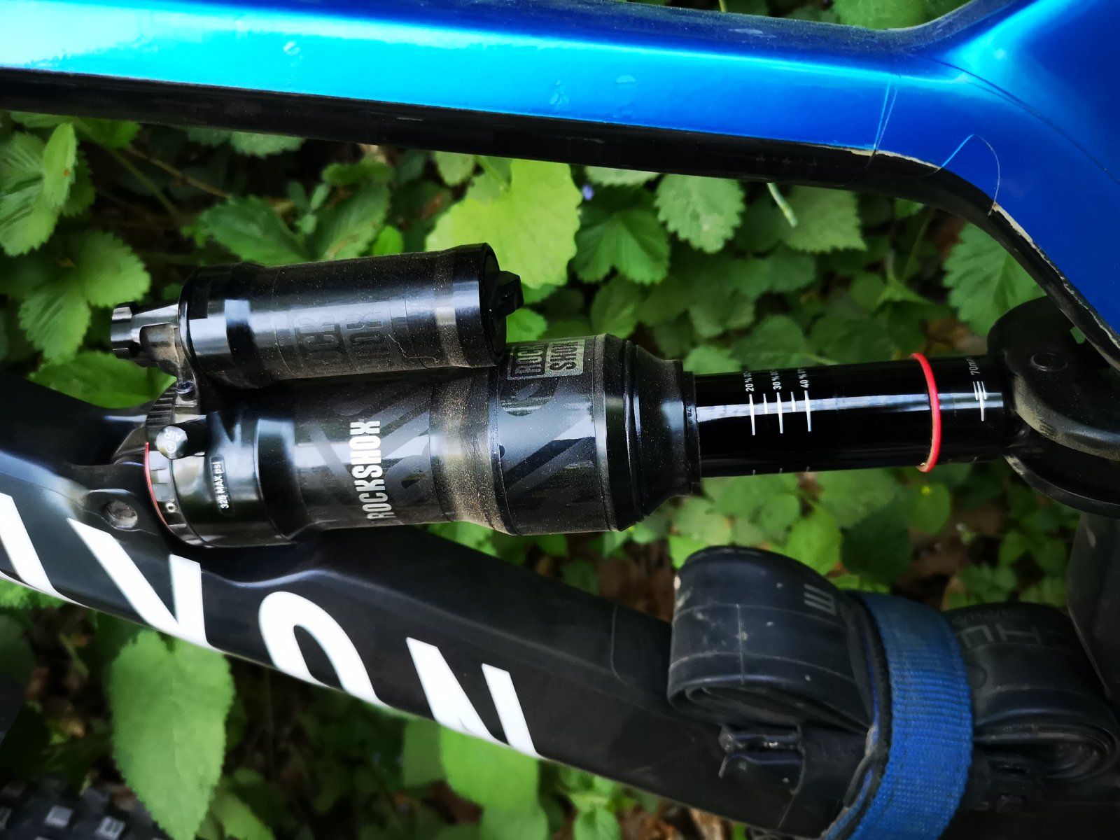

So ich kam nun endlich zum Test!
CANYON Torque 2019 RCT2019
0 Bänder
0 Token
220psi (30%SAG)
LSC 6 Klicks von Minus (Offen)
Rebound 3 Klicks von Schnell
WWow das Ding klebt echt am Boden, mega fluffig alles glatt. Mit dem Pop muss ich mal schauen, war bei 2 Bändern schon ein wenig besser glaube ich. Hatte mal Rebound noch einen klick schneller aber dann gabs direkt nen Nosedive :D
Restfederweg trotz verkackter (kleiner Landung) sah so aus (scheint überaus ausreichend)
Eventuell gehe ich mal noch auf 1 Band damit noch mehr genutzt wird oder meint ihr das schaut gut aus für ne kleine Jumpline und Stein Felder damit im Park noch was geht :)

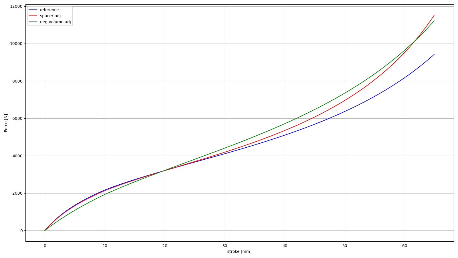

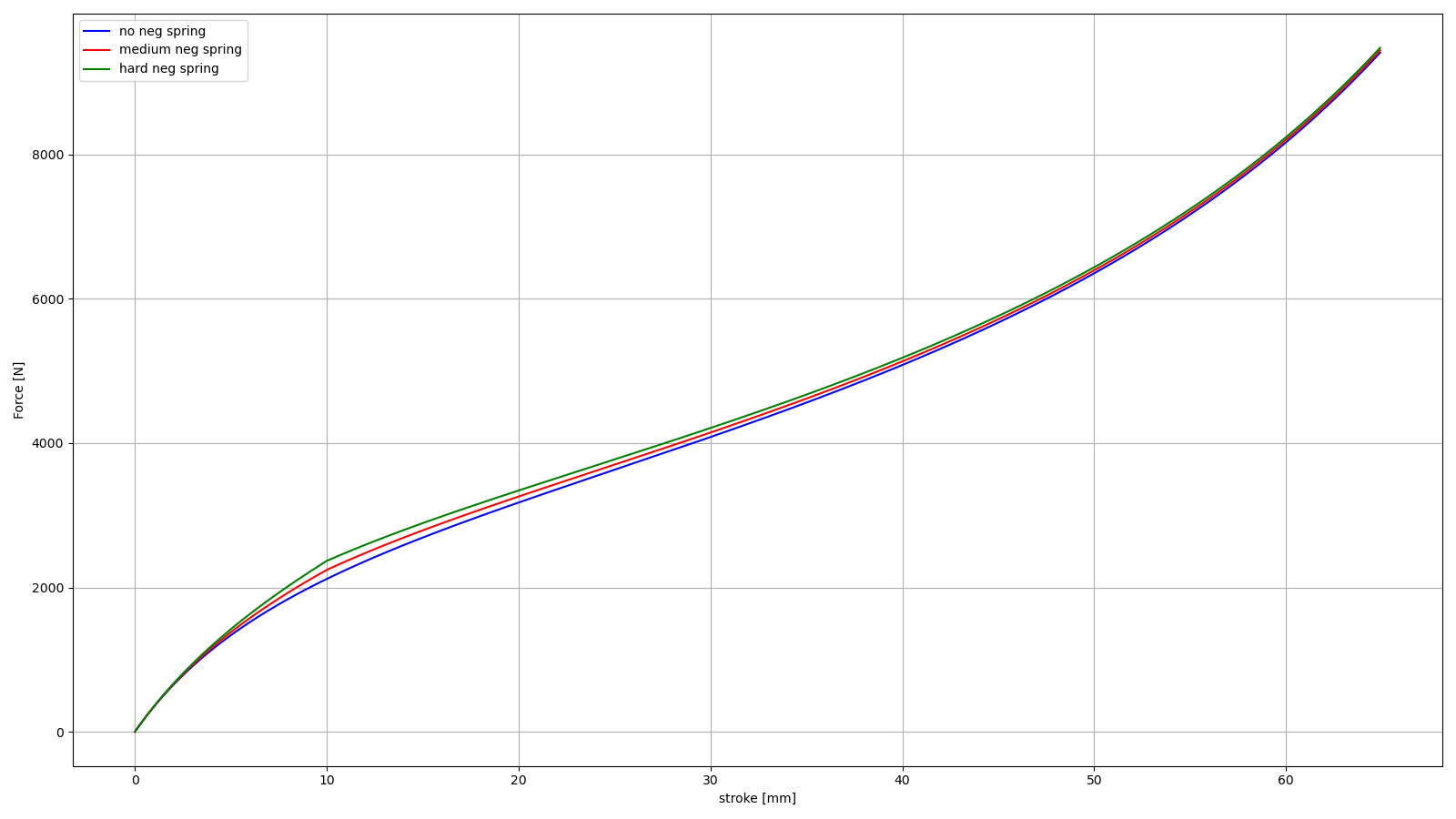

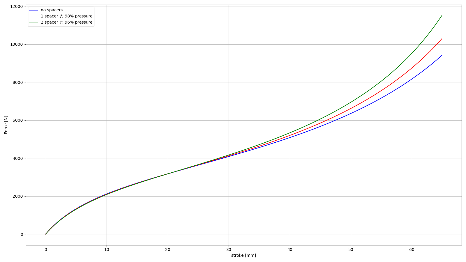

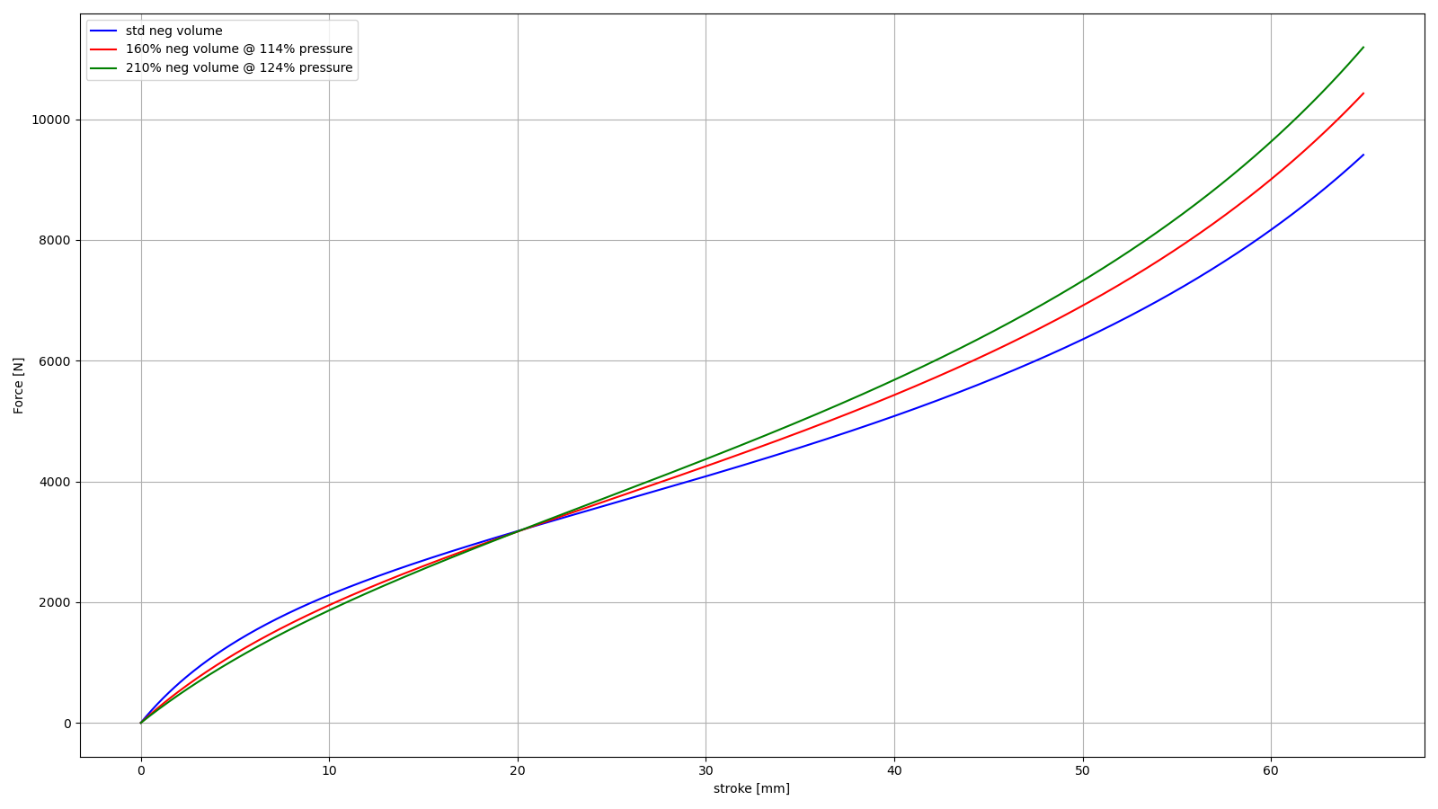

Hi zusammen,
ich habe mich etwas über die von RS angegebenen Kennlinien gewundert, und habe sie deswegen mal qualitativ nachgerechnet. An den angegebenen Kennlinien ist alles wunderbar, aber ich denke, die Kurven können noch etwas mehr Aufschluss über das tuning mit megneg & positiv-volumenspacern geben.
### DISCLAIMER: keine absoluten Zahlen, lediglich ein qualitativer Vergleich der Kennlinien!
