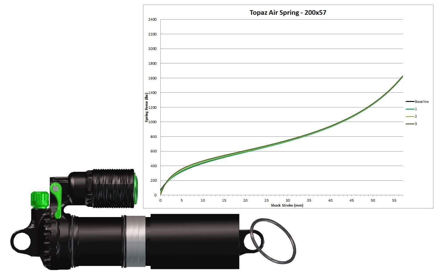

13653456_1184200548297876_3967632370663224430_o-jpg.955330
https://www.facebook.com/dvosuspens...447238206548/1184200548297876/?type=3&theater
Das meinte ich damit. Etwas schwer zu erkennen, aber mehr Bänder in der Negativkammer erhöhen dort den Druck im ausgefederten Zustand so sehr, dass es ganz am Anfang noch sensibler wird - quasi softerer/pneumatischer Topout beim Ausfedern. Denke das ist auch das, was man beim Rebound merkt. Gefühlt ist er im Stand zu schnell mit riesen Negativkammer - aufm Trail passts aber. Dort hat man eben nicht so einen großen "Topoutdruck". Zumindest ist das meine Überlegung :D

Aber schau dir doch mal das DVO Diagramm oben an. Da siehst du doch, dass mit kleinerer Negativkammer ganz am Anfang - das meinte ich mit Topout - die Federkraft geringer ist. Der Dämpfer "schlägt" also langsamer beim Ausfedern an, da er einen stärkeren pneumatischen Anschlag hat. Natürlich ist diese Feder dann kleiner und unterstützt auch nicht so weit in den Federweg rein. Die Anfangskraft dieser Negativfeder ist im ausgefederten Zustand aber höher. Ich gehe mit dir mit, dass man wahrscheinlich Zugstufe rausnehmen muss, wenn die Negativkammer größer wird. Allerdings habe ich bei mir halt die Erfahrung gemacht, dass durch den kleineren pneumatischen Topout das Ganze im Stand auf dem Parkplatz erstmal schneller wirkt - schlägt halt etwas mehr an am Ende.

Das Video von AndreXTR ist schön und gut, nur verstehe ich nicht wo er den Transfer Port einrechnet. Er sagt einfach Kraft wenn der Dämpfer ausgefahren ist in beiden Kammern gleich groß, das kann man zwar so annehmen. In echt ist das aber anders! Der Transfer Port ist fix! Da haben Drücke und Volumen sehr viel mitzureden! Sogar soweit, dass der Dämpfer ggf. nichtmal ganz ausfedert weil Druck in Neg so groß ist, dass Pos nicht schafft ganz auszufahren!
