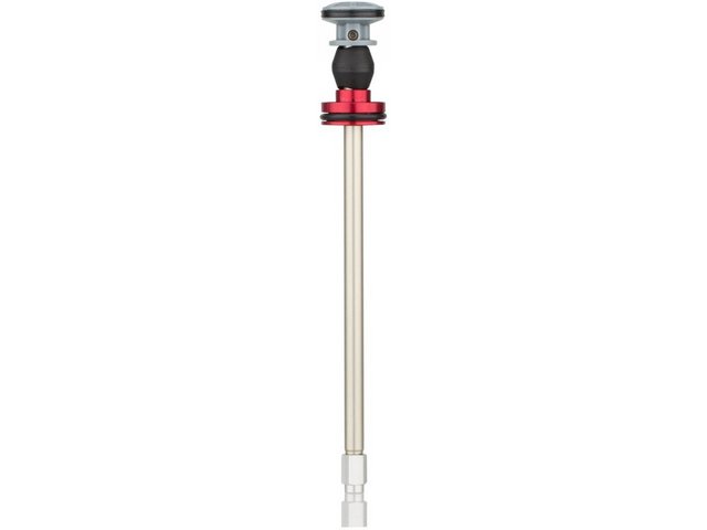

Warum sollte da was kollidieren? Der aktuelle Schaft (Debon Air 2) hat ja auch schon so eine Mutter unten dran:
debon-air-jpeg.863325
D.h bis 170mm ist es kein Problem. Bei 180mm muss man schauen, ob die Charger genug Hub hat und die Standrohre genug Überlappung mit den Buchsen.

Das hatte ich auch erst total übersehen. Den Dämpfungssschaft kannst du vernachlässigen der hat ca. 225mm Hub - da gibt es keinen Anschlag. Zumindest kann ich das vom Charger 1 behaupten. Charger 2 und 2.1 habe ich nicht gemessen. Das sollte man sicherheitshalber auch machen.
Ich versuche mal das Problem zu erklären - das Problem exisiert nur bei maximalem Federweg von 180 mm. Bei allen anderen Federwegen macht die neue Lösung eh keinen Sinn, weil ich da ja den alten Schaft einfach in 10 mm länger einbauen kann, d.h. bei einer 150er Gabel den 160er Schaft einsetzen:
Wenn du nur die 10mm längere Fußmutter einbaust, steht das Standrohr 10mm weiter raus und man hat daher auch 10mm mehr Federweg. Die ersten 170mm sind von der Federrate her identisch mit der alten Lösung, dabei steht die Gabel jedoch jetzt immer 10 mm höher im Federweg. Bei 170 mm eingetaucht, also 10 mm bevor das Casting bei der neuen Lösung an der Krone anschlägt, muss unten noch min 10 mm Schaft sein, im Gegensatz zu früher, weil da bereits das Casting an der Krone war. Der Kolben hat bei beiden Versionen im Standrohr ja immer die gleiche Position, deshalb bleibt auch die Federrate auf den ersten 170 mm gleich. Die letzten 10 mm sind dann Neuland - da wird sie wohl stark progressiv, ggf. muss man auch schauen ob der Platz für die erlaubte Anzahl (4?) an Volumespacern noch ausreicht.
Glaub jetzt hab ich es geschnallt. Die nun längere Mutter befindet sich bei vollem Einfedern ggf. im (nun hohlen) roten Sealhead. Wenn man dort den normalen alten Sealhead nimmt, der beinahe bündig mit dem Sprengring endet, könnte es theoretisch knallen.
