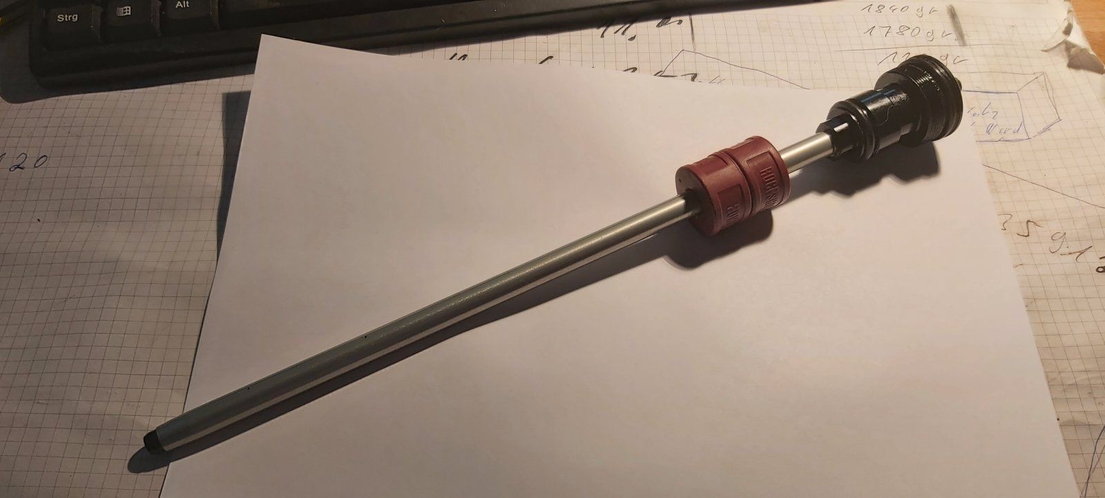

Hallo ich habe kein passendes upgrade Kitt für diesen Schaft aus der Pike gefunden
Das ist der ober Shaft einer Pike DPA (Dual Position Air), d.h. die Gabel läst sich absenken.
Für die Luftfeder der DPA gibt es keine Upgrades da sie nicht mit SoloAir oder DebonAir (egal welcher Generation) kompatibel ist.
Was stört an der Gabel das du ein "upgrade" haben möchtest?
Hallo Danke für die Info, Gabel funktioniert gut, Debon Air soll aber noch etwas besser sein.
Daher wollte ich das mal Probieren.
Danke für die Info da brauche ich nicht weitersuchen.
Beste Grüße uwe
