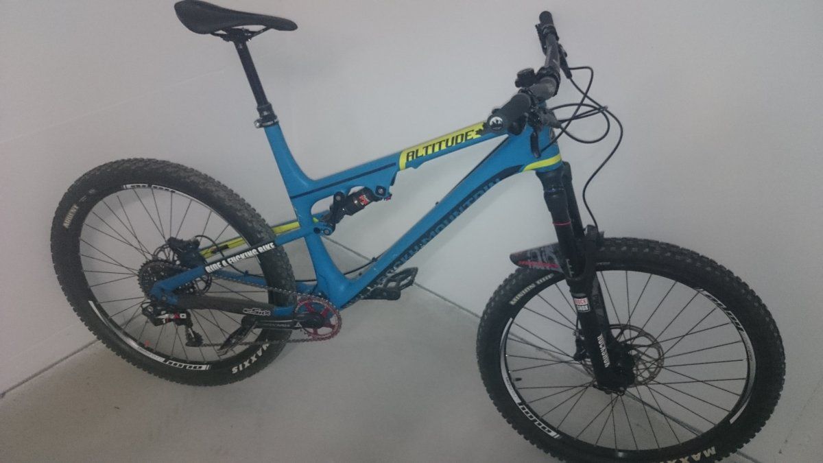

Anbei zu Deiner Orientierung die aktuelle Aufbauliste meines Altitudes mit Gewichten. So kannst Du besser einschätzen, ob Du unter 13kg bleiben wirst:

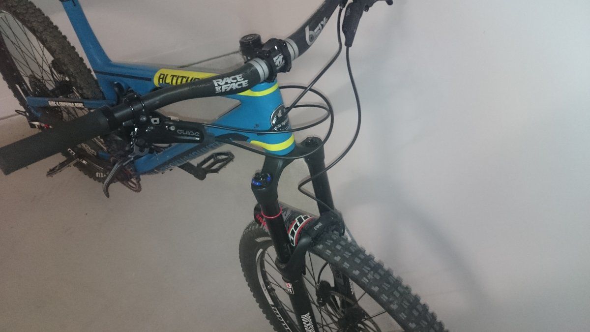

Ja, so sind die Hersteller! Für 3000€ kann man bei Rocky, Speci, Trek und Co. keine Leichtgewichte erwarten. Ich lade später ma ein Bild von meinem Hobel hoch.

Danke dir Mr. Wulf. Da guck ich ma nach. Dein Hobel gefällt mir auch sehr gut. Meins istn 2015er und das hatte den ctd Dämpfer mit Remote, den brauchte ich nicht wirklich. Jetzt habe ich den Das Dämpfer verbaut. Als nächstes kommt noch die Turbine Dropper Post und die Atlas Pedalen.

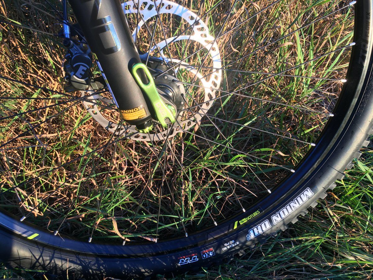

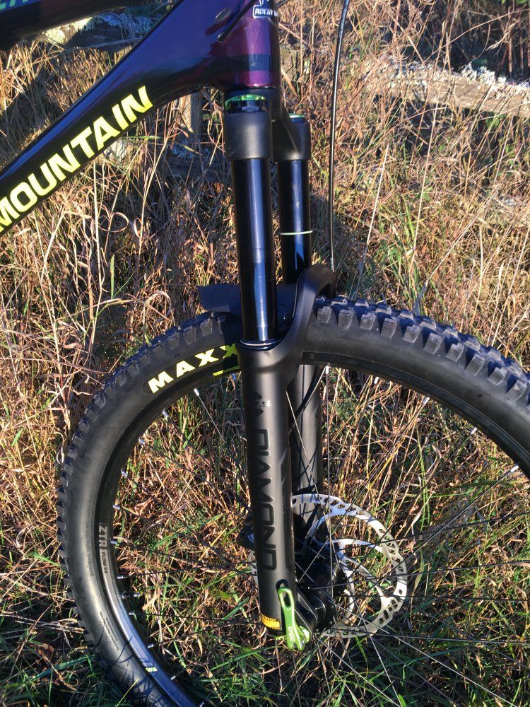

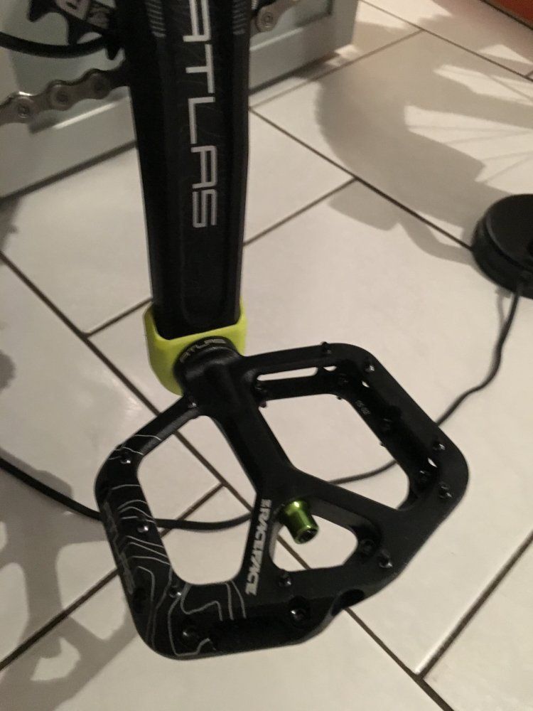

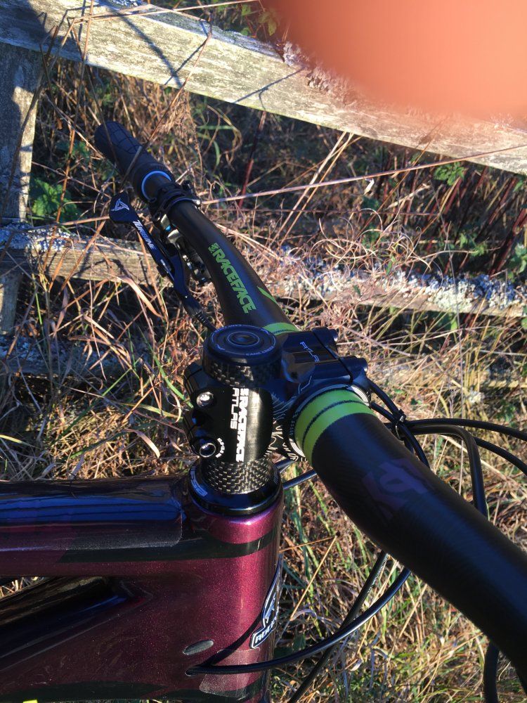

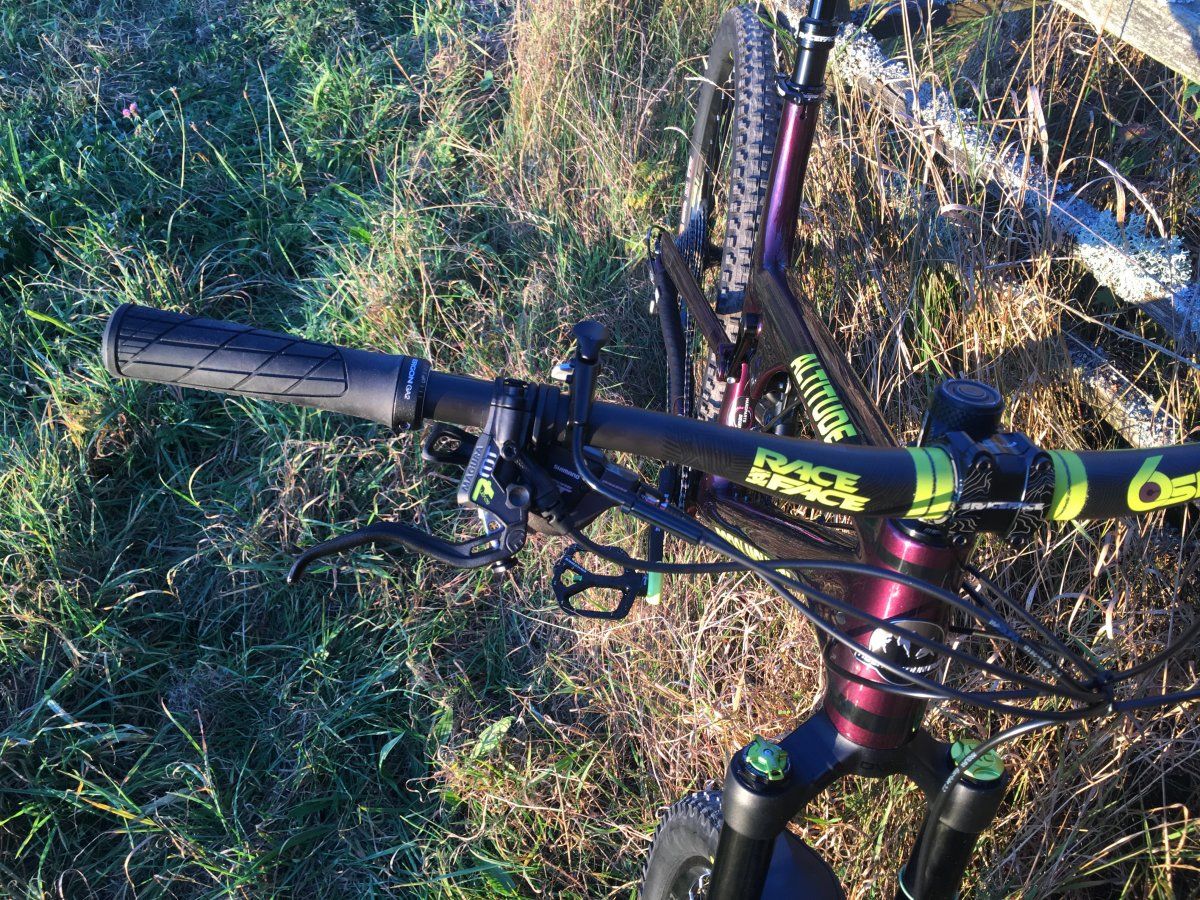

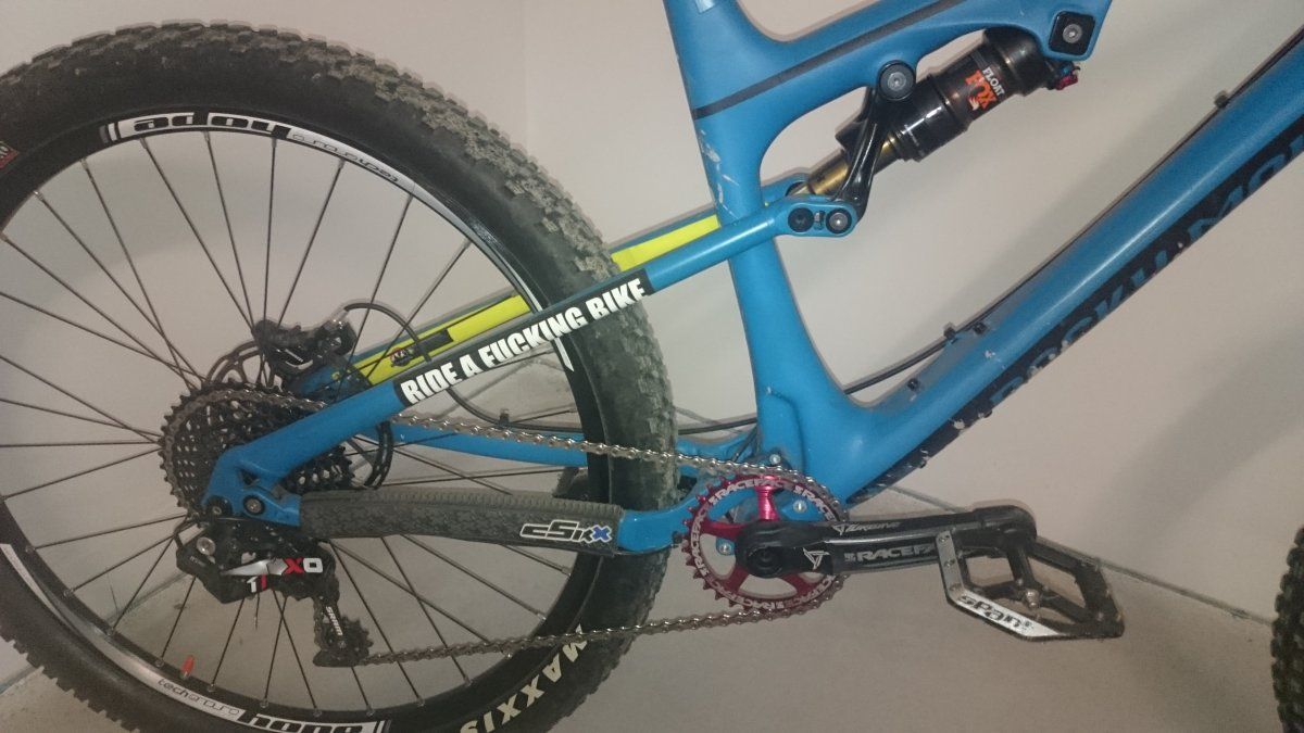

Hier ein paar Bilder von meinem Altitude 790MSL Rallye Edition 2016.
Hab leider nur die paar gerade greifbar- aber heute Mittag kann ich ein Gesamtbild hochladen, falls es einige interessiert.
Verbaute parts:
* DVO Diamond Gabel black
* Fox Float X Dämpfer Custom Tune
* Race Face Atlas Kurbel
* Race Face Crank boots
* Race Face Atlas Pedale
* Race Face Atlas Vorbau
* Race Face SIXc Carbon Lenker
* Ergon Griffe
* Race Face Turbine Sattelstütze
* WTB Sattel Rocky Mountain
* Shimano XT 1x11
* Hope Kettenführung
* Magura MT7 200mm/180mm
* Stan's ZTR Flow EX Felgen mit Stan´s Neo Naben
* Maxxis Minion DHR II & DHF in 27.5x2.3 Tubeless
Ich denke das Gewicht von 13,69kg kann sich für einen XL Rahmen mit sehr robusten Parts sehen lassen.
Natürlich wäre es leichter mit einer Carbon Kurbel und anderen Laufrädern, habe diese parts aber bewusst etwas stabiler gewählt.
