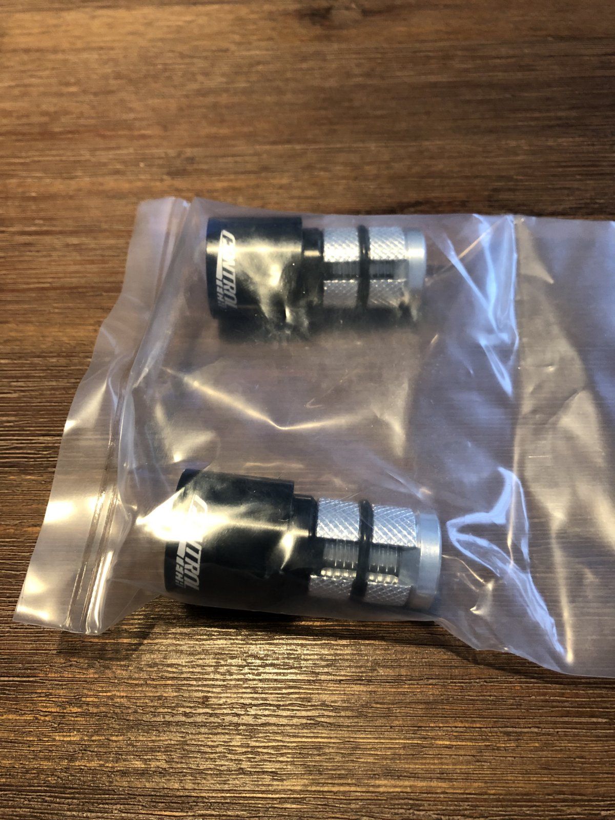

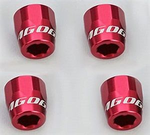

Ich weiß gar nicht was Du willst Tom, aber zumindest auf Deinen Bildern sehen die Punkte 1 und 2 doch passabel aus.
Man könnte bestenfalls bemängeln, dass Du die Sache mit den roten Endkappen nicht ganz konsequent zu Ende gebracht hast. ;)
Danke für die Milde, aber die Griffe gehen echt nicht, und die Endkappen betreffend, gefällt es mir nun so:
wesentlich besser.
Dass da eine goldfarbene Endkappe am Schaltwerk sitzt, hat einen "technischen" Hintergrund: Jagwire liefert extra gedichtete Endhülsen für jene Position mit, die sind immer goldfarben. Ob sie gegenüber einer herkömmlichen (gedichteten) Endkappe einen Zusatznutzen haben, ist wohl Glaubenssache... ich verwende sie ;).
Ab den Bedienhebeln sieht die Konfiguration nun so aus: Schwarz, Rot, Schwarz, (Gold nur beim Schaltwerk).
So weit, so gut.
Die rudimentär eingestellten FRM-Bremsen machen in Verbindung mit den UltraLevers bereits einen vertrauenserweckenden Eindruck. Ich denke, dass ich die Kombination so lassen kann.
Grüße und schönes Wochenende,
Thomas

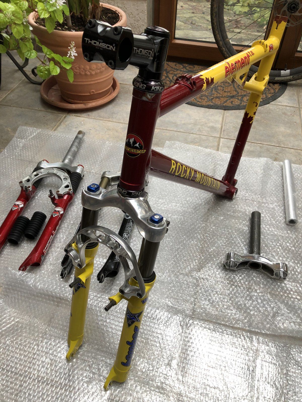

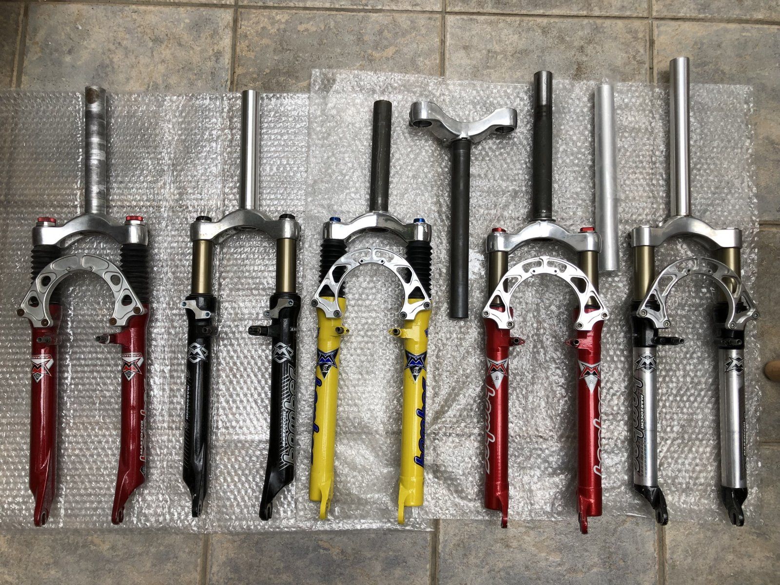

Um mal wieder zu Elementarem zu kommen:
Die Gabel trifft natürlich nicht genau den Gelbton, eine Judy SL kommt für mich allerdings nicht in Frage, somit denke ich, dass ich die farbliche Unstimmigkeit ertragen werde:
Hast du alternativ mal an deine rote Z2 gedacht? Die trifft das Rot ganz gut…
Hm, hatte ich anfangs mal, ja, aber zum einen ist die rote Z2 an einem echt guten Platz und zum anderen trifft sie das Rot, wie ich meine, auch nicht besser als dieses Gelb hier das Gelb des Rahmens trifft.
@ice darüber könnte ich mal nachdenken.
Letztlich werde ich die Einheit Brücke-Schaft eh einer roten Z2 "entleihen" müssen, da bei der gelben Z2 der Schaft mit Mühe gerade so über's Steuerrohr ragt. Die Gabel darunter wäre dann ja schnell getauscht.

Wäre die rote nicht farblich auch passend und ne Option
:ka:
Und mal reinstecken und ein Bildchen machen Wert... ;)
... aber hast du sicher schonmal selbst gemacht ....
:winken:
Ach, sehe gerade ... es war schon oben angesprochen
