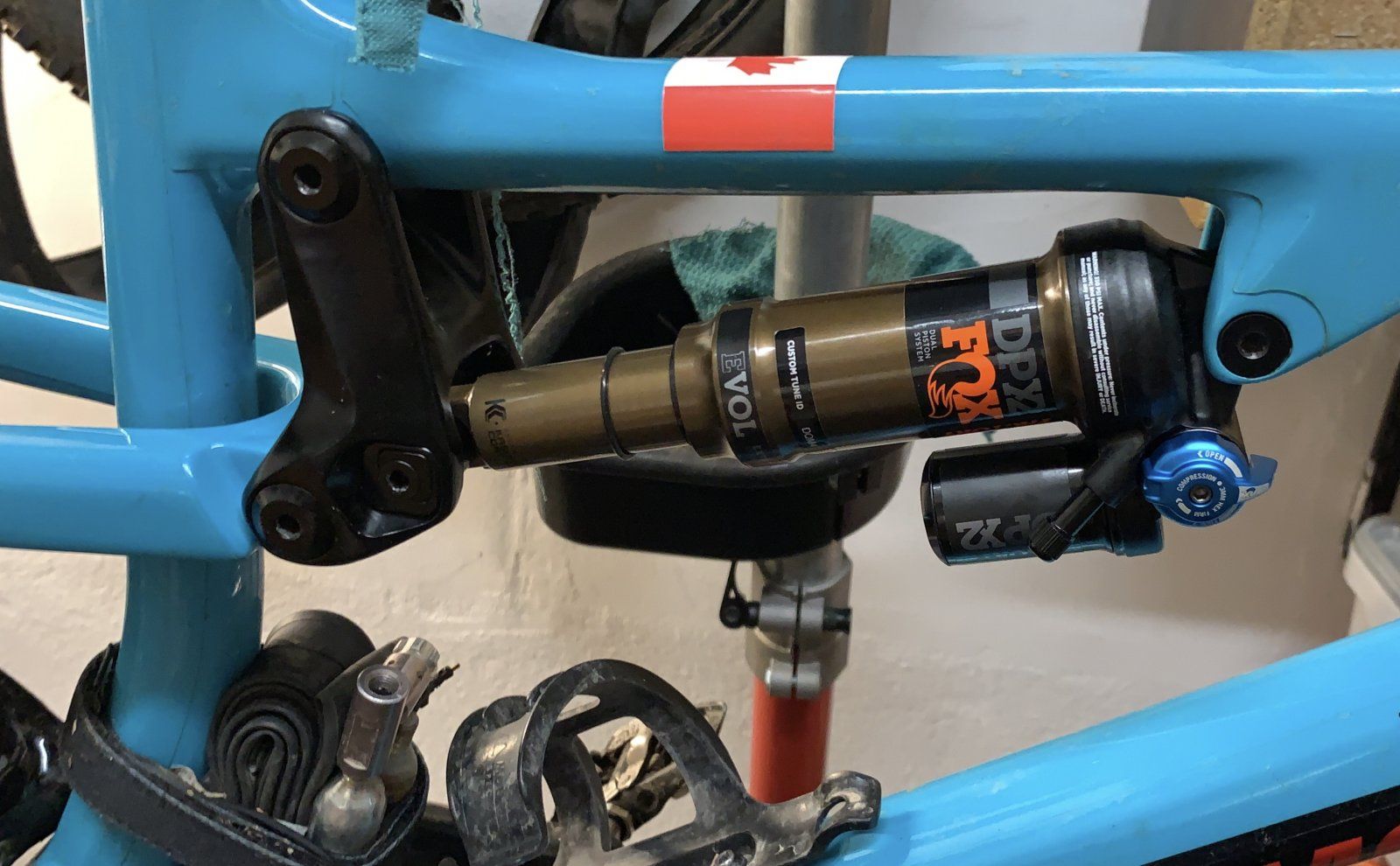

ich habe mir einen 2019 Instinct BC Rahmen gebraucht gekauft. Der Vorbesitzer hat einen Vivid Coil Dämpfer verbaut. Ich möchte mir aber wieder einen DPX 2 oder DPS verbauen. Einen neuen Link mit Ride 9 habe ich. Meine Frage: Kann mir jemand die Tune ID zu den jeweiligen Dämpfern sagen ?

Mein 2018er Instinct BC in Größe L hat einen DPX2 mit der Tune ID DFB7 verbaut.

Falls es jemand später mal braucht. Die Tune ID für das 2018 Instinct C70 : DD5M
2018, FLOAT DPS, P-Se, A, 3pos-Adj Evol LV, Rocky Mountain, Instinct Carbon 70 C2, 210, 55, 0.4 Spacer, LCM, LRM, CMF, YS-7319/YS-7319 Logo

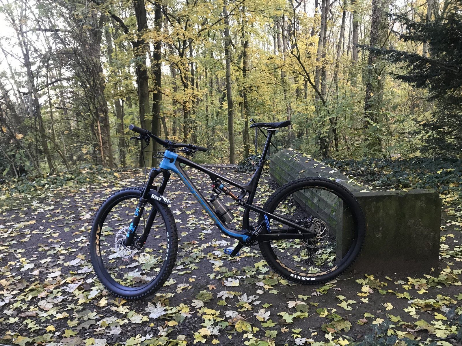

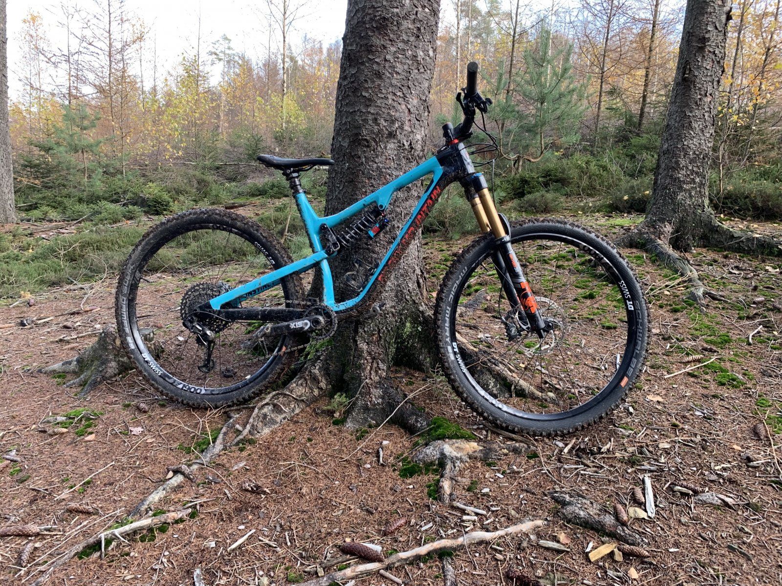

Da ist es endlich, Hammer Bike. So schön poppig. Umgebaut auf vorne 150 hinten 140. BC Edition C 70.
