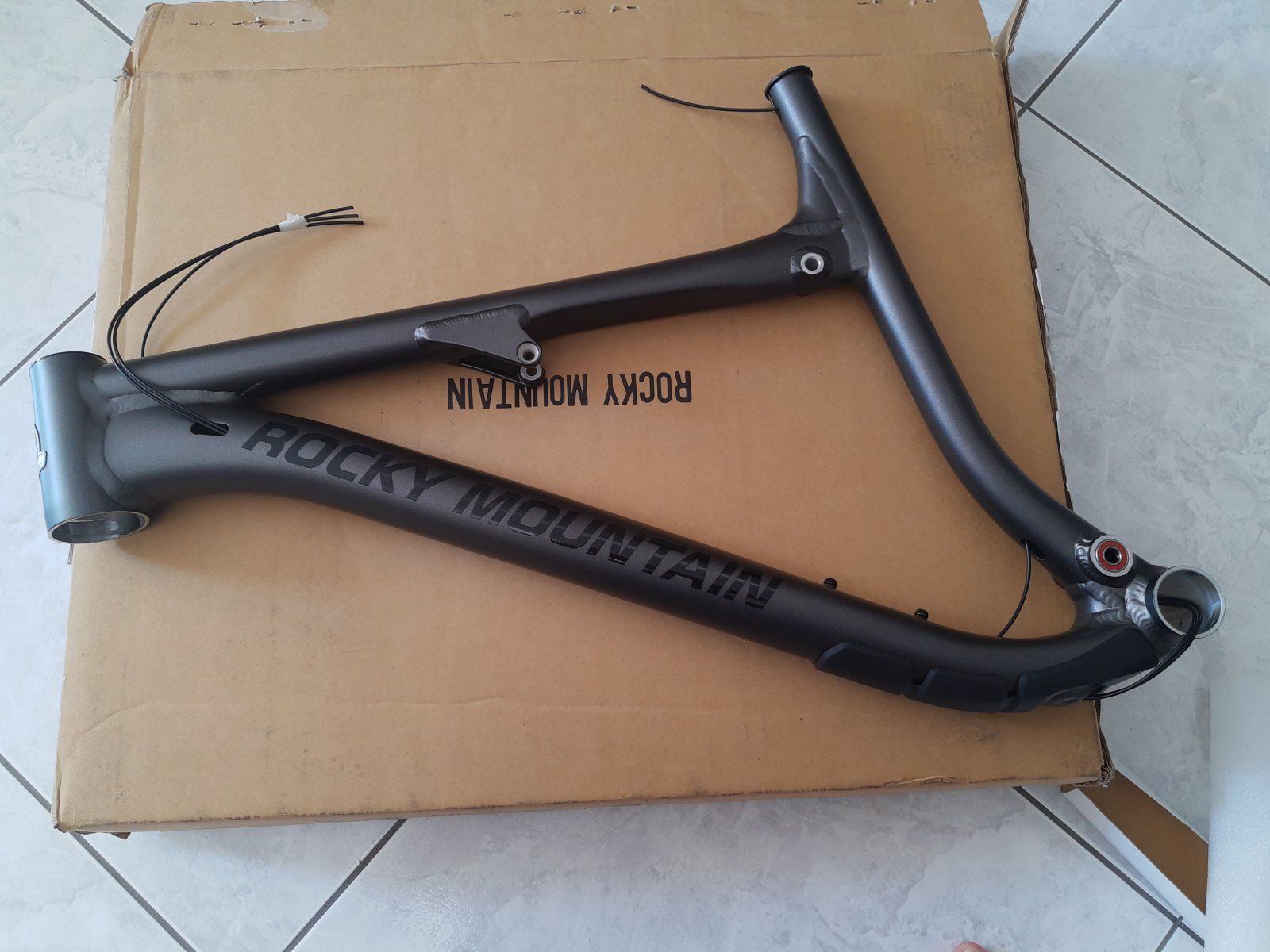

Gut zu hören. Kannst du mal ein Bild reinstellen damit man sieht wie der Rahmen in Natura ausschaut? Wäre super, vielen Dank!
So, jetzt konnte ich heute den Rahmen auspacken und mal genauer anschauen. Isoliert und an sich sieht der gut aus. Nur die Kombis mit anderen Farben sind halt Mist.

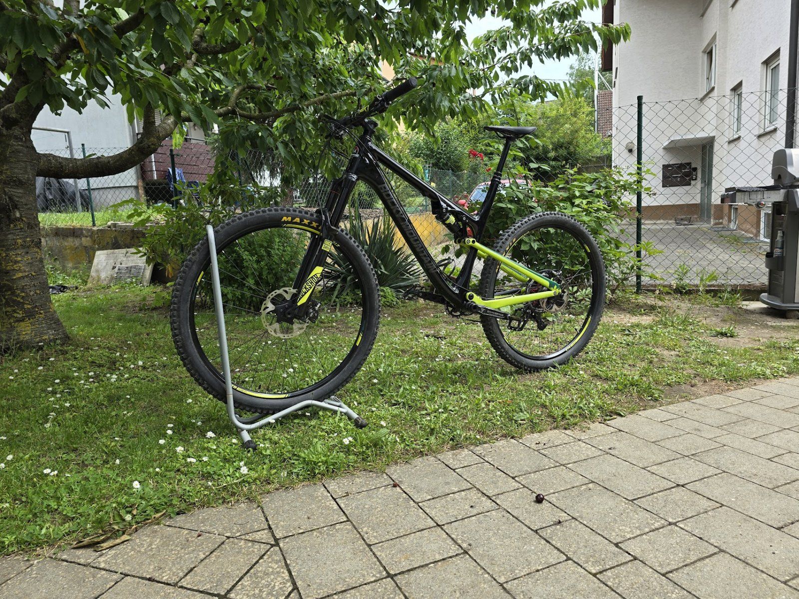

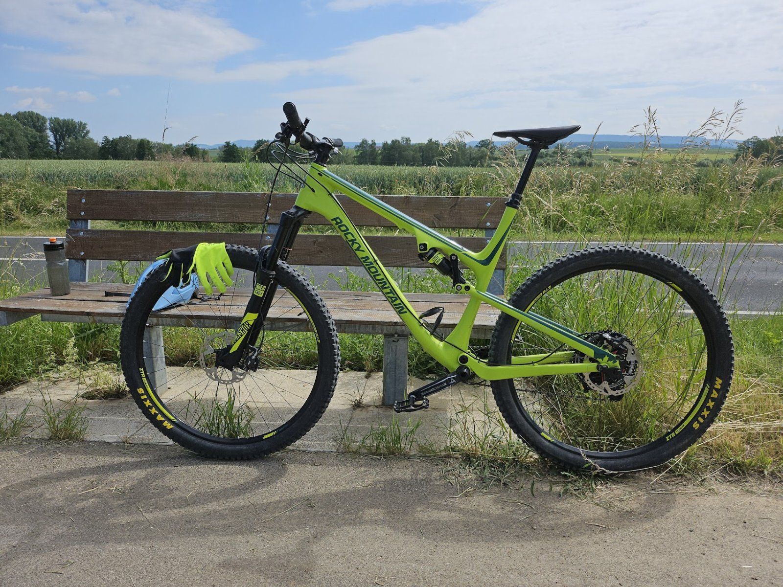

So sieht das Teil jetzt mit dem neuen Rahmen aus. Geht eigentlich beim Instinct 50 BC (2019), kommend von Braun.
Das Innenlager ist beim Ausschlagen zu Bruch gegangen. Hatte ich erwartet.

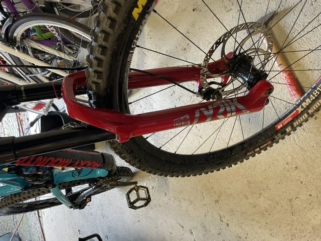

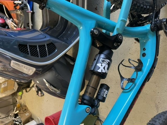

Hab bei mir jetzt die BC Variante mit Lyrik und fox X2 gebaut. Die Sache mit den Dämpfer eyelets war traumatisch, vergessen wir’s lieber wieder. Außerdem hat der Dämpfer zur Wippe quasi keine Luft mehr. Aber es klonkt nix also denk ich mal das passt so.
Sieht nice aus.
Hab bei mir jetzt die BC Variante mit Lyrik und fox X2 gebaut. Die Sache mit den Dämpfer eyelets war traumatisch, vergessen wir’s lieber wieder. Außerdem hat der Dämpfer zur Wippe quasi keine Luft mehr. Aber es klonkt nix also denk ich mal das passt so. Anhang anzeigen 1551047Anhang anzeigen 1551048
Sieht gut aus, ich hab direkt neue eyelets bestellt statt zu versuchen die alten auszubauen beim DämpferWechsel.
