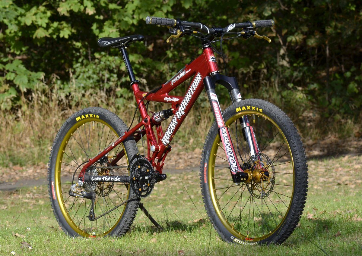

Auch wenn es hier Einsam wird nochmal ein update für 2014.
- neue Laufräder AlexRims Supra30 mit Tune Naben
- Lenker Answer ProTaper Carbon, Griffe Answer "Fall Line"
- Sattel Flite TT
- Gabel Dorado SC
Inzwischen ohne KeFü (unnötig) und sämtliche Schrauben und Anschlüsse (Bremse) gegen Titan (wo nötig) bzw. Alu (wo möglich) getauscht
wiegt das gut Stück jetzt genau 13 kg
Auf eine schöne Saison 2014, Ride On :winken:
Seeehr schick..! Wo hast du die Titanfeder für den Romic-Dämpfer her? Und was zahlt man für sowas?
Dämpfer und Lenker (noch der originale, etwas zu schmale RaceFace) sind die einzigen beiden Baustellen an meinem Pipeline, die ich noch ändern würde.
Danke & Grüße!

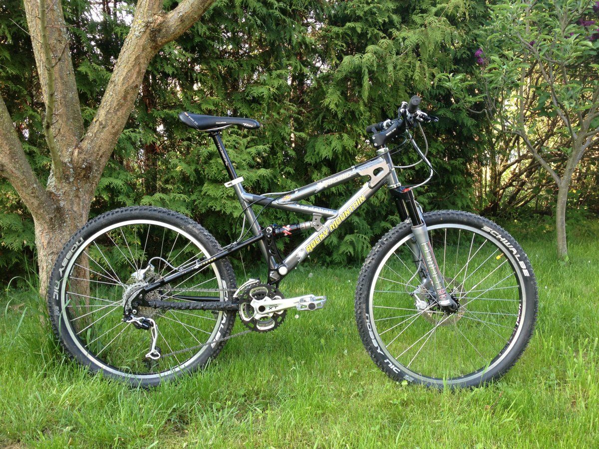

So, nach einer Grobreinigung heute mal ein Bild von meinem. Ich glaube, ich habe hier schon mal geschrieben, dass ich es damals als Komplett-Bike aus Kanada mitbrachte. Dämpfer, Gabel, Sattelstütze, Bremsen habe ich allerdings geändert.
Kritik oder Anregungen zum weiteren Aufbau sind sehr willkommen..
