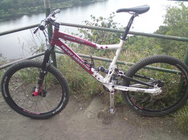

habe (fast) fertig, genau 14 kg ich habe gedacht es wird ein wenig leichter. Fährt super, ich muß noch ein wenig das setup anpassen aber ist schon toll. Die Gänge haken auch noch ein bischen weil ich nur Billigzüge hatte aber ansonsten bin ich happy:love:

Ein Team mit RP23 und kleiner Luftkammer?
Keine schlechte Wahl.
ja, habe ich mal ausprobiert. Der DHX ist an meinem Kona eingebaut, zwei völlig unterschiedliche Dampfer. Der DHX ist sehr linear über den ges. Federweg, der RP23 ist eher progressiver habe ich den Eindruck. Für das SXC habe ich erst einmal den RP23 gewählt weil die Gabel (DT Swiss EXC) auch nicht so für's grobe ist. Ich wollte das bike hier mehr in Richtung Enduro light aufbauen.
Gib dem dhx eauch eine kleine Hauptkammer, wirst ihn nicht mehr wieder erkennen!
Ich war auch schon mal dran die bei meinem RP auszuprobieren. Was mich halt wundert ist daß Fox bei den "langhubigen" RP Dämpfern ab Werk nur die große Kammer verbaut.
FOX hat verschieden große Luftkammern gebaut.
Der Rahmenhersteller hat dann die größe festgelegt.
Ich glaube für unseren dhx gibt es 3 verschiedene & AVA
