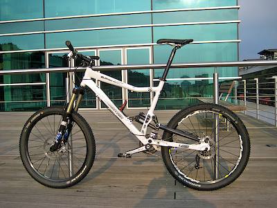

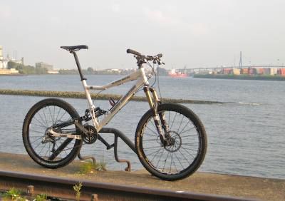

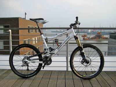

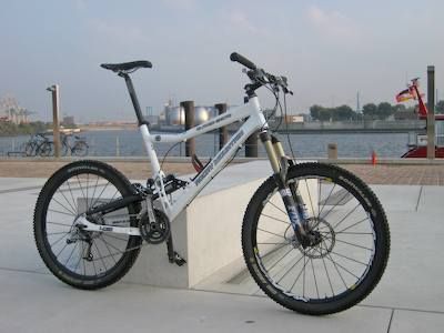

So, jetzt habe ich mein SXC fertig. Aufgebaut mit Crossmax XL Schlauchlos, Fox 36 20mm, Syntace F99 und passender Carbon Lowriser. X0 Schifter, XO Schaltwerk fehlt noch. Das einzige, was fürs Erscheinungsbild empfindlich fehlt, ist eine Sytace P6 Stütze. Dann bin ich erst mal zufrieden. Ich habe mich fürs SXC entschieden, da ich mit meinem Element bei sehr steilen und ruppigen Stufen und Downhills oft kurz vorm Überschlag war (ich fahr mit 20cm Sattelüberhöhung wegen 198cm Größe). Im Vergleich zu meinem Element ist das SXC zwar 2kg schwerer, aber vor allem bei Wurzeltrails, Downhill eine ganz andere Laufruhe. Uphill bin ich sehr zufrieden, so schwer ist das Rad nicht und der Federweg lässt sehr spurtreu steigen, egal ob im Sitzen oder im Wiegetritt. Ein tolles Rad für agressives Trailsurfen. Was mich noch stört, ist das starke Einsacken des Bikes, dass ich nicht vom Element gewohnt war, allerdings wurde das Thema hier ja schon breitgetreten. Ich habe jetzt ca. 35% Sag und bin mit dem Kompromiss eher Richtung kompfortabel zufrieden. Die Fox 36 wird wohl noch einige Zeit brauchen, um sich einzulaufen, sie wirkt noch ein wenig störrisch.
Was mich beim Aufbau des Rades störte, ist die Zugverlegung am Lenkkopf, Bremsleitung und Schaltzug laufen fast zu eng an den Gabelköpfen lang. Dann ist die Montage des Umwerfers extrem kompliziert, der Raum sehr zugebaut. Allerdings begeistert mich immer wieder von neuem, wie sauber und faszinierend RM Rohre schweißt, Umlenkhebel baut etc.

Das Thema Züge und Leitungen ist wirklich "fraglich". Gerade beim Umwerfer find ich es echt sehr murksig, auch wenn's funktioniert ;)
Für die 36 kann ich dir das Finish Line "Stanchion Lube" empfehlen. Damit läuft sie deutlich besser, auch wenn sie frisch ist.
PS: Lad die Bilder doch in dein Fotoalbum hier hoch, statt sie anzuhängen. Dann könnt man auch was von dem Rad erkennen! :)
Hallo peterbe,
du hast hier ein echt schönes Slayer. Es ist jedoch kein Wunder, dass du bei deinem Element kurz vor dem Überschlag warst: Selbst beim Slayer ist die Sattelstütze viel zu weit draussen! Dadurch liegt der Schwerpunkt nicht mehr "zentral im Bike" und sorgt halt eben beim "Downhill" ein unruhiges Gleichgewicht.
Schon alleine 5 cm mehr oder weniger bringt wesentliche Unterschiede mit sich.
Ich würde daher vorschlagen: Sattelstütze kürzen oder Teleskopsattelstütze einbauen.

Xexano: Die Sattelstütze ist natürlich beim Downhill unten und ich fahr den Sattel uphill im Gegensatz zum Element auch ein zwei cm tiefer. Und die Sitzposition auf dem Sxc ist schon die bequemste, die ich je auf einem Bike hatte! Bei meiner Größe muss man halt Kompromisse bei der Sitzposition machen.
@rocky: Hm, ok ;) Ist die Laufleistung bei 10tkm nicht trotzdem ok für ein 50€-Teil? :)
@peterbe: Ein Glück daß ich mit 1,92 ein kleines Stück "weniger groß" bin :D Fahre aber auch den Sattel am SXC etwas niedriger als an meinem XC-HT, da sich das einfach angenehmer und "stimmiger" fährt.
