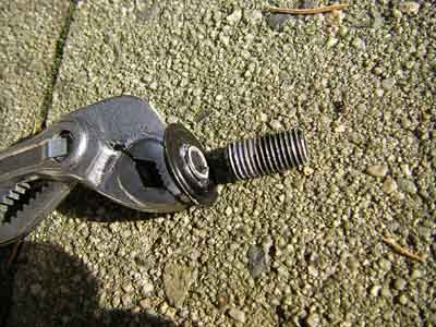

trotz relativ regelmäßigem Schmieren ist mir letzte Woche promt ebenfalls die Achse Hauptlager gebrochen. Und zwar abgeschert: jetzt habe ich das ganze mal auseinandergebaut, weil ich dachte, die Lager seien fest. doch nach dem Ausbau liefen die Lager ok. Doch Dreck hatte sich zwischen Außenschwingenfläche und der Ausbuchtung im Rahmen verklemmt und diesen samt Schwinge abgeschmiergelt. Ich denke, das hat die Achse auf Spannung gestzt, die Lager geklemmt und die leichteste Verbindung, die hohle Alu-Achse, abgeschert. Die Achse hatte auch schon einen zweiten durchgehenden Kratzer, wahrscheinlich die nächste Scherstelle.
Leider ist genau diese Stelle im zusammengabauten Zustand schwer zu reinigen, ohne dafür die Kurbeln abnehmen zu müssen.
Hilft wohl nur zukünftig öfter eine Generalreinigung samt Kurbelabbau und Achskontrolle.

Hier mal a Bild der gebrochenen Achse und Schraube (Beide an verschiedenen Stellen des Rahmens gebrochen....)

Die ganze Ecke ums Tretlager ist da ja grenzwertig, einmal wegen den engen Ritzen und dann auch weil da immer Kiloweise der Dreck festhängt.
Bei der Schraube ohne Kopf, wurde die mit Drehmo und gefettet eingesetzt?
Ich habe die Lagerschrauben eigentlich immer gefettet mit Dremo eingesetzt, das Problem ist eher, dass der Lagerbock sich gegen die Schwinge verklemmt, die Schwingenlager festgehen, sich dann die Achse klemmt und abscherrt. Ich habe auf der gerissenen Achse noch einen zweiten, durchgehenden Kratzer genau auf Höhe zwischen Lager und Lagerbock. Ich glaube, da muss man einfach öfter putzen und schmieren, oder?
