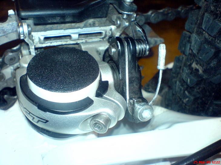

fährt hier sonst noch jemand einen shimano M770er umwerfer? ich hätt gedacht dass er nicht mit der kettenstrebe kollidiert - und wurde heute eines besseren belehrt. jetzt frag ich mich, ob er nie gepasst hat, oder ob er sich um ein paar mm verschoben haben könnte (schaut aber nicht so aus)...
hatte ich auch, wenn der Umwerfer auf kleines Kettenblatt gestellt war.Eine flache Inbussschraube (Flaschenhalterung) hat´s gebracht. Seitdem keine Kollisionen mehr.
Zur Kontrolle kannst du die Luft aus dem Dämpfer lassen und kontrollieren wo und wann es anschlägt.
bei mir passiert's nur, wenn ich auf's große KB schalte. und die schraube ist schon sehr flach, flacher als eine der schrauben zur befestigung der bremsscheibe...leider sieht's auch so aus, als ob sich das problem nicht durch eine andere schraube lösen ließe, da wird immer was kollidieren. echt ärgerlich, sowas. :rolleyes:
ja, hatte auch anfangs einen umwerfer, der mit der schwinge in kontakt gekommen ist.
Abhilfe bringt eine flache schraube von der bremsscheibe, dann kann es aber immer noch sein, dass die schelle im weg ist.
shimano hat die umwerfer ab 2009 etwas modifiziert.
rocky hat übrigens auch reagiert und die schwinge dort etwas geändert
Mein Tip wäre ja, einen alten x5x Umwerfer zu suchen, einen vor der Zeit als jeder Werfer alles können sollte. Top swing down pull und nicht mehr. Dazu eine flache Schraube und das Problem ist gänzlich erledigt.
anbei das foto (ja, der autofokus meiner handycam hat anscheinend grade eben den geist aufgegeben :rolleyes:).
ich hoffe man kann zumindet ein bisschen die problematik erkennen.
@ Radical: danke, werd mich mal umsehen!
Die Biester sollte es halt noch in einigen Shops geben, auch wenn sie schon etwas älter sind. Der Umwerfer ist dann aber nicht nur schlanker, sondern eben auch leichter :)
Ich mache mal ein Bild von der linken Seite, evtl. erkennt man dann nochmal mehr.
Ich habe den 06er XT Umwerfer Top Swing/Dual Pull vo meinem New Slayer drin. Mit ´ner flacherern Schraube gehts.

@JoeDesperado
ich hab das auch! hab nen 2008xt umwerfer. weiß jetzt leider net welche shimano bezeichnung...
er berührt bei mir trotz linsenkopfschraube auch die kettenstrebe leicht. ab 2008 hat rm die kettenstrebe an der stelle etwas ausgefräst. da ich laie keinen konstruktiven unterschied von meiner strebe zu einer 2008 feststellen kann und ich mir auch nicht vorstellen kann, dass sie deswegen teure werkzeugänderungen gemacht haben um sie an der stelle auszusparen, hab ich einfach "a bisle weggefeilt". weil mehr macht rm auch net. die setzen halt mal kurz den fräser dran. das wars. aber anders konstruiert und hergestellt ist sie sicher nicht. also hält sie den materialwegfall sicher aus...
