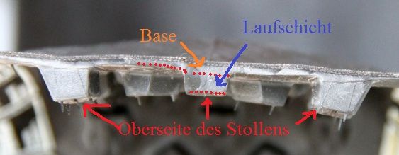

Völliger Bullshit. Diese Sau wird nur hier durch das Forum getrieben. Woanders hast du das wohl noch nie gehört (oder eben von Leuten die sich auch hier rumtreiben...).
Fakt ist, dass die oberste Schicht komplett durch die Stollen geht und die "Base" darunter sofort zerbröselt. Das man nach ein paar mm die Base erreicht ist Unsinn.
Die Schicht geht komplett durch die Stollen. Nur teilweise ausgießen und dann die Gummimischung wechseln ist nicht möglich. So weit fährt niemand den Reifen ab.
Auf der Schwalbe-Seite sieht das aber anders aus. Da geht der Gummi maximal bis zur Hälfte der Stollen und dann kommt die Basis.
Woher nimmst du denn deine Aussage?

Is die Schwalbe Grafik eher exemplarisch zu nehmen, oder?
Die ist einfach falsch. Die Technikabteilung beißt sich deswegen wohl täglich in den Hintern, aber laut Marketing muss das wohl so sein, damit der Kunde nen Unterschied erkennen kann
Der mit blau markierte Gummi ist der, der gar nichts aushält. Wenn man auf dem fahren würde, dann würde er sich in Bröckchen lösen.
Oha :O
Die dünne milchig braune Schicht da oben?
Dann kommt die graue Trägerschicht.
Sind das also doch alles keine Mythen?
MfG
Hi
Die graue Schicht an den Stollen. Unter der milchog braunen Compound Schicht.
Findest du? :D
Das was ein paar Posts hier oben Uf dem Bild blau ist ;)

Das Bild ist echt nicht brauchbar, um zu erkennen, wo welche Lagen sind. Die Reifen wurden liebslos mit einer stumpfen Schere durchgeschnitten, um die Karkasse zu zeigen. Der Schnitt ist nicht glatt und das Licht ist auch nicht optimal.
Einen Racing Ralph muß man bis auf Glatze runterfahren, damit man das graue Zeug zu sehen bekommt. Den Nobby Nic und die anderen großnoppigen Reifen muß man dafür soweit runterfahren, daß zwar noch etwas von den Stollen da ist, aber die Reifen schon längst für den angedachten Zweck nicht mehr brauchbar sind.
Im Anhang ist ein Bild bei dem ich die Schichten markiert habe.
Du kannst die Schwalbe Technik per Email zu den Reifen befragen. Die antworten sehr schnell. Ich habe denen die Frage gestellt, als ich merkte das hier Gerüchte kursieren sie mit meiner Erfahrung nicht zusammen passen.
Wenn man bei einem eh schon defekten Reifen die Schicht zwischen den Stollen leicht abreibt merkt man auch gleich wie die Base wegbröseln würde wenn man drauf fahren müsste.
