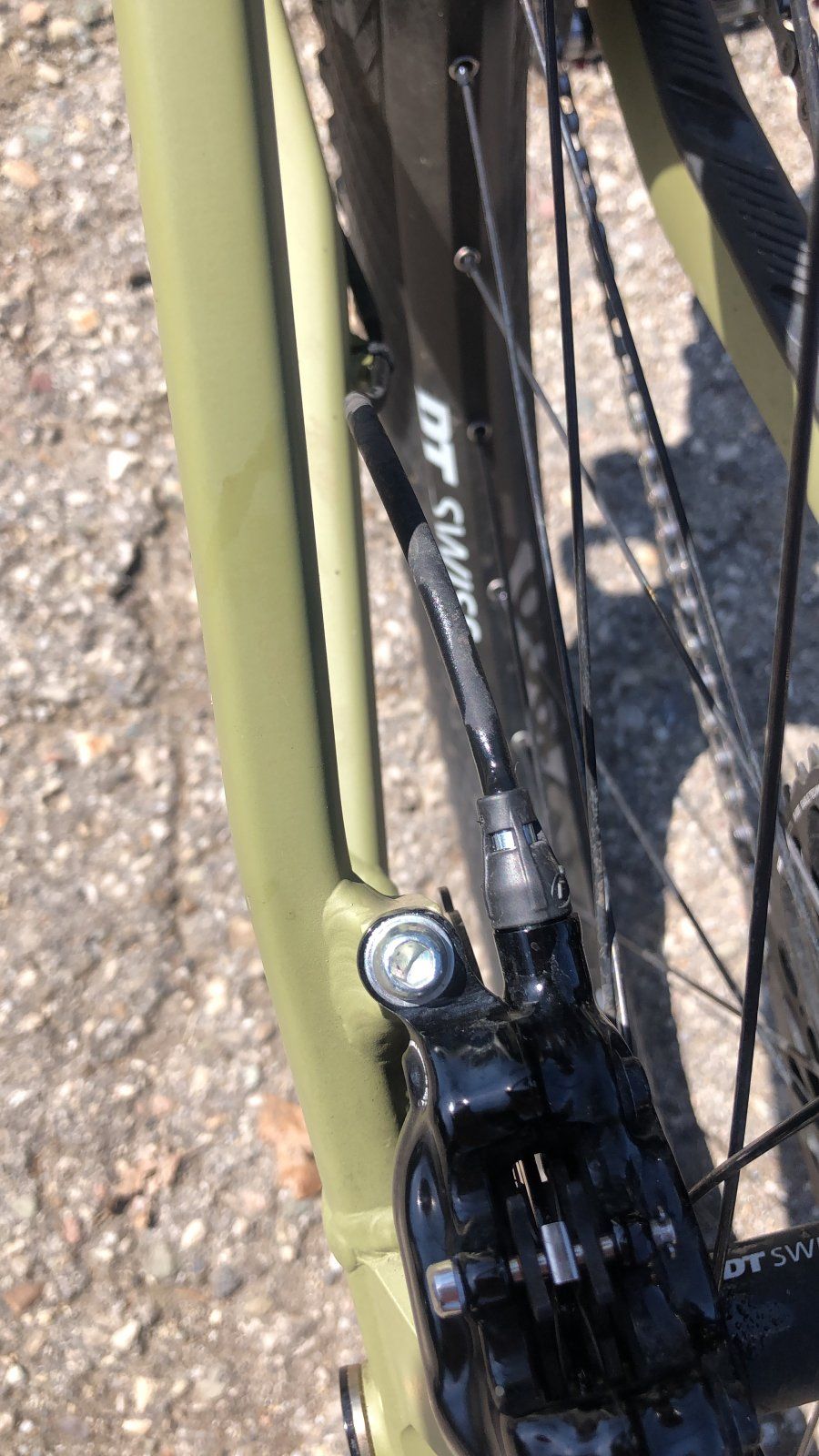

So, bei mir ist heute im Bikepark beim ersten Run auch die Bremsleitung hinten undicht geworden 🙌🏼
erstmal am Montag in den Store in München bringen und richten lassen...
Zahlt das Rose?
zum Glück nix passiert. trotzdem scheiße🥴
Finde da könnte man schon die Besitzer pauschal anschreiben und die Räder zurückrufen, scheint sich ja wirklich nicht um Einzelfälle zu handeln. Bei Sicherheitsrelevanten Teilen .... wenn da ein Personenschaden resultiert !?
Bevor ich die Bremsleitung bei Rose reklamiere, lasse ich mir lieber, falls nötig, fehlende Teile kommen und repariere selber. Geht schneller und es ist dann ordentlich gemacht.
Ich hatte suppende Bremsleitung auch schon bei einem Rose MtB. Scheint öfters vorzunehmen.
"an alle" kann ich leider nicht bestätigen, hab keine Mail erhalten... Bisher ist meine Bremse allerdings unauffällig.
Meine hat auch ohne zicken gebremst und ich dachte schon phu., glück gehabt
Aber vielleicht hab ich sie auch noch nicht richtig unter druck gestellt wie gestern
im bikepark gestern 🤷🏻‍♂️ Who knows...
Trotzdem bisschen schade
Ich kann das Rad direkt zu Rose bringen in München
Vielleicht gehts da schneller
Bike gestern zu Rose gebracht und heute früh wieder abgeholt
Der unfreundliche Mitarbeiter an der Tür hat nur gesagt: „alles gerichtet! Tschau!“
ich hätt mich ja doch gern kurz mit nem Mechaniker unterhalten, aber was solls:)
Mal schauen wie lange es diesmal hält 🙏
