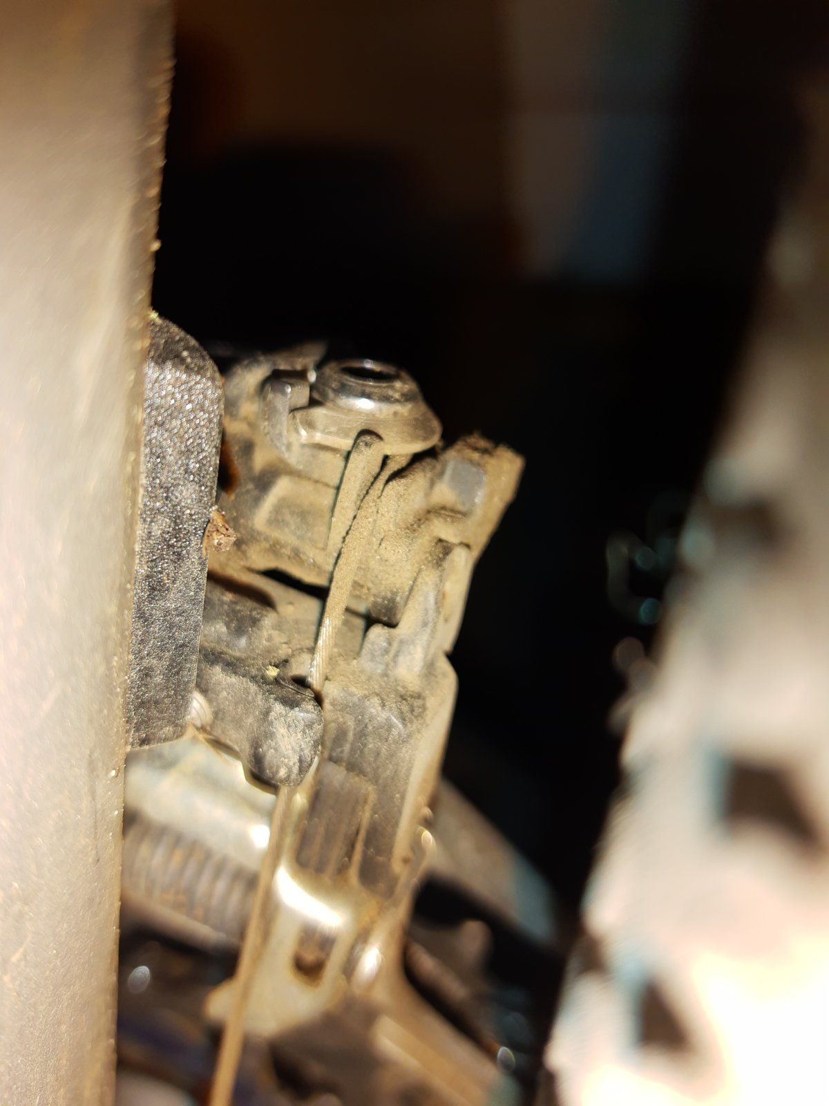

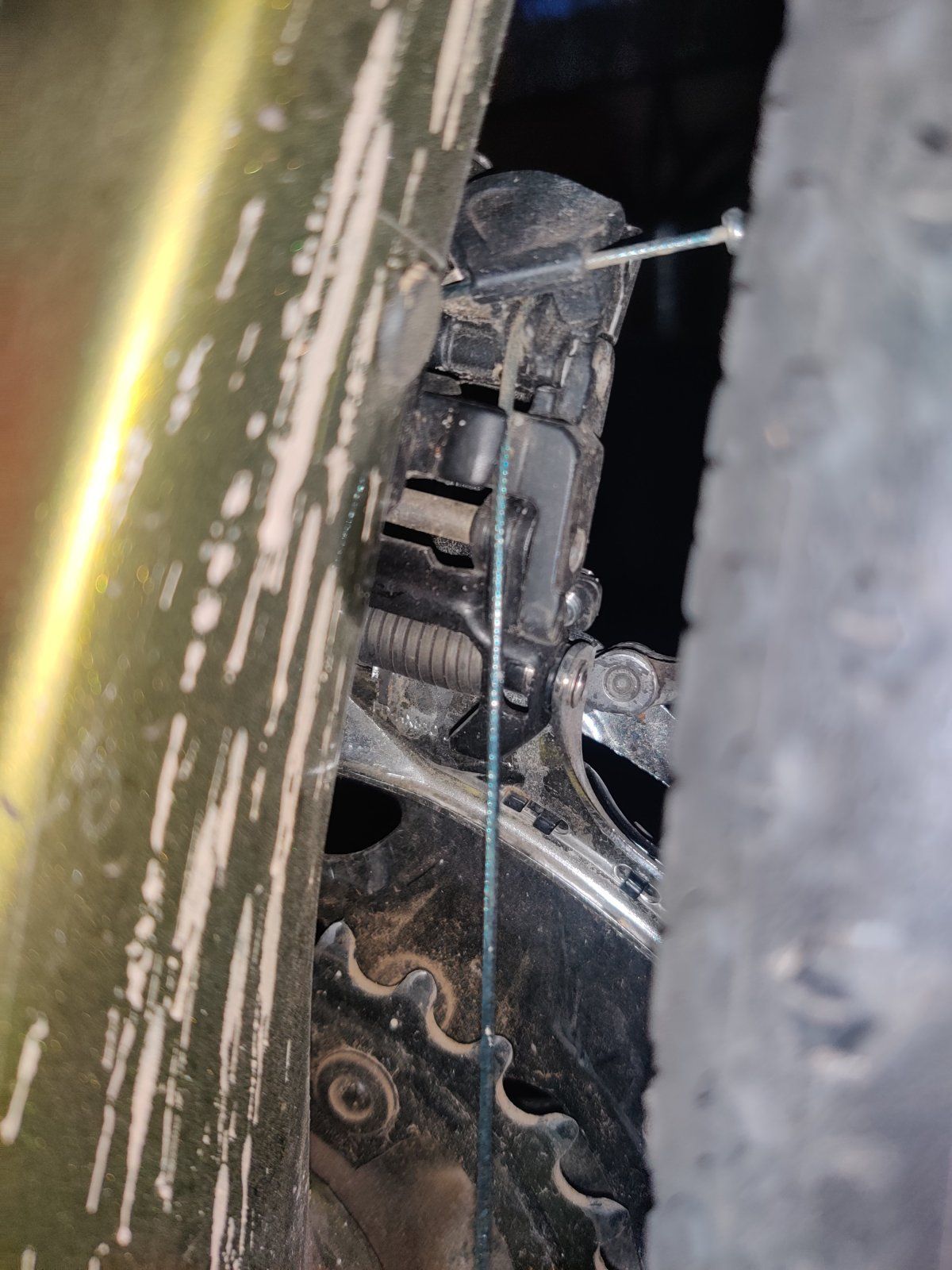

Ah, die Kappe, ok. Die mach ich jetzt gerade nicht ab. Vll hilft das zweite Foto von hinten
Moin! Ich fahre den GRX Umwerfer auf einer 105 3-fach mit 2 Kettenblättern. Läuft top und war recht einfach einzustellen.
Ich schau nachher mal wie das bei mir mit der Zuführung ist. Auf den ersten Blick sieht das seltsam bei dir aus.
Bei mir ist das Kabel auch nicht schön in der Führung, subluxiert so zu sagen. Aber funktionieren tut alles gut.
Die schönere Lösung war warscheinlich gewesen wenn Rose das Aussenkabel (oder wie heisst das auf Deutsch 🤔) bis zum Umwerfer geführt hätte.

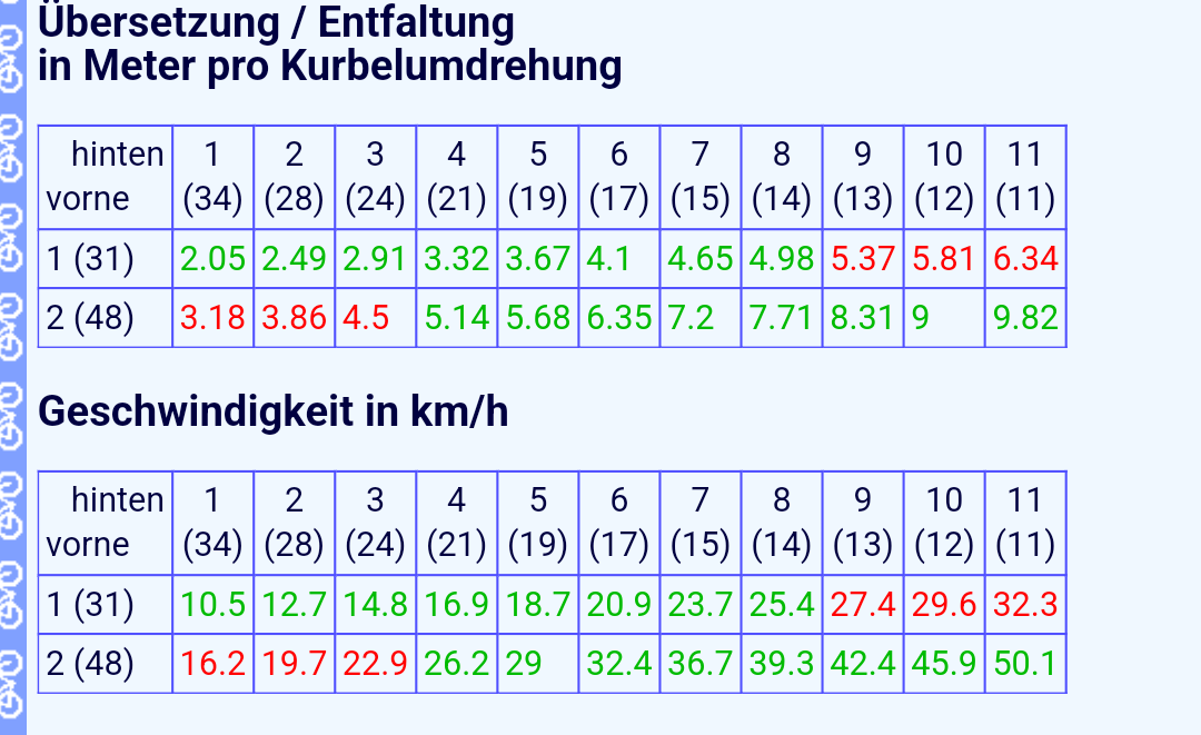

Nein, du sollst extremen Kettenschräglauf vermeiden. Die "verbotenenen Ritzel" sind rot markiert.
Das stimmt aber mit den Trimstufen nicht mehr. Manche fahren alle möglichen Gänge schleiffrei mit den Trimstufen ;-)
Letztens erst beim Kumpel seiner Ultegra getestet. Alle Gänge schleiffrei mithilfe der Trimstufen.
Und bei ihm ging auch die Trimpositionen einwandfrei. Also wirklich ohne Probleme. Während sich meine GRX Schaltung total schlecht schalten lässt was das betrifft. o_O
Ich glaube die GRX brauch sich vor Premium nicht zu verstecken, ist sie doch auch im Premium Segment angesiedelt. Und die meisten hier schreiben immer wieder, dass sie die Gänge schleiffrei fahren und plötzlich ist das ein Unding ^^
Das man es vermeiden soll ist mir klar, aber manchmal geht es nicht anders. Da geht nur einer der rot markierten ;-)
Aber mal davon abgesehen müssen zumindest die Trimpositionen sauber hinhauen und der Umwerfer sollte sich bei denen auch bewegen.
Ich frage mich immer wer das als verboten definiert.. Shimano liefert die GRX Di2 auch nicht mit 6 verbotenen Gängen aus. 48 (34/28/24) sind ohne Änderung per App frei fahrbar. Ich nutze die auch regelmäßig ohne Auffälligkeiten beim Verschleiß oder so. Nur 31 (12/11) sind gesperrt (bei 31-13 bin ich mir gerade nicht sicher, muss ich mal testen).

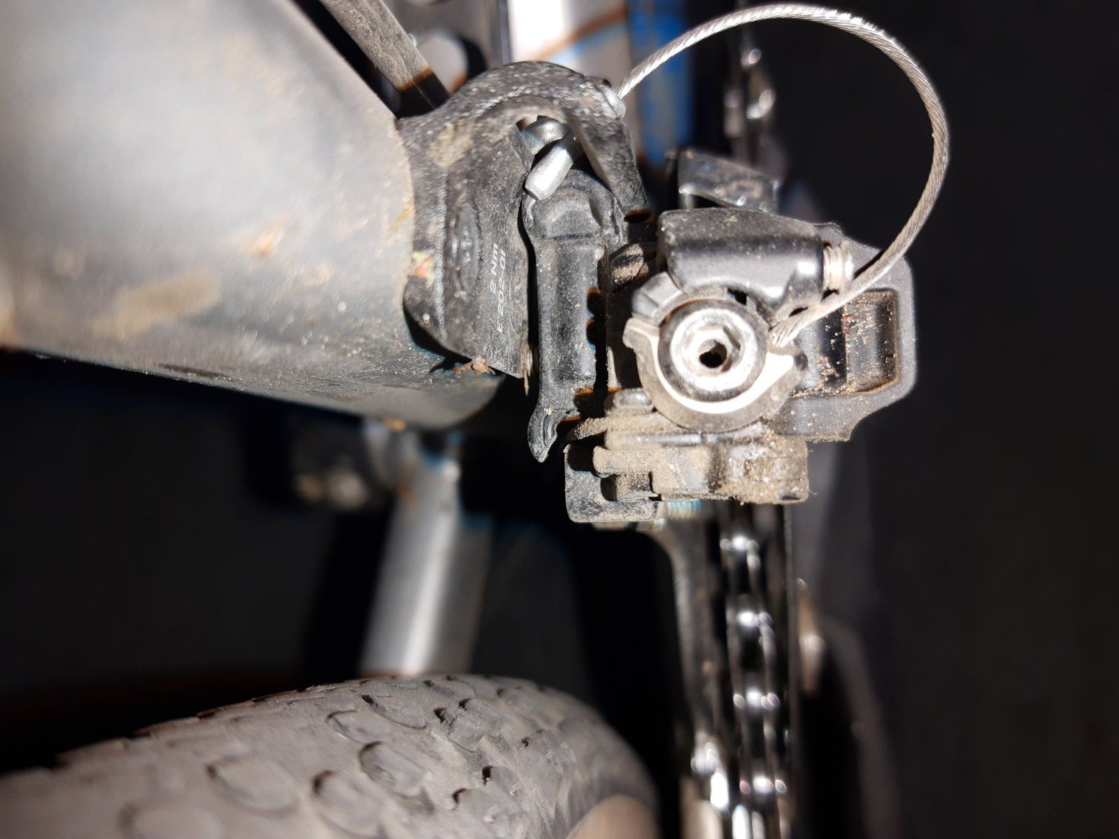

Anbei die Fotos meiner Zugführung am Umwerfer. Sorry, ist ein Gravelbike, ist etwas dreckig.
Ich hoffe dass hilft ein bisschen. Ist zwar ein Grail... Aber der Umwerfer sollte der Gleiche sein.
