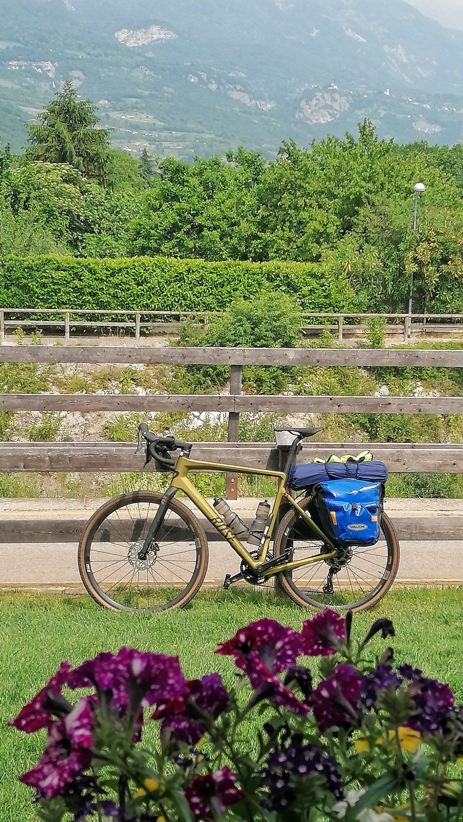

Fly classic:
Danke, habe mal den Classic mit der Fußverlängerung bestellt. Da ich große Füße habe, wird das mit den Taschen wohl sehr knapp werden.

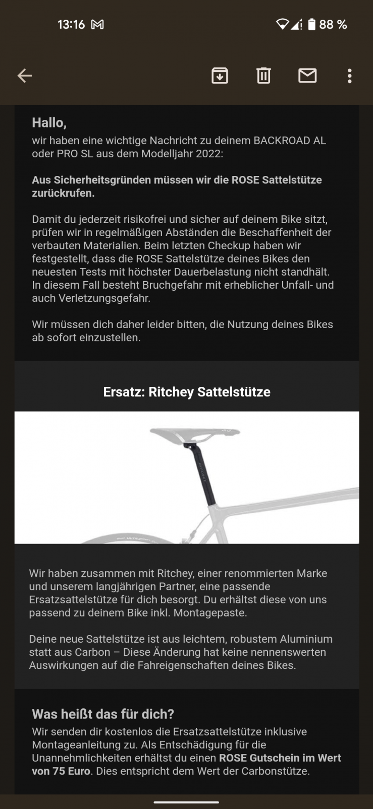

Für alle Backroad 2022 Besitzer, hier schonmal eine vorab Info, falls ihr noch keine Mail erhalten habt.
Wo bekommt man denn eine Carbon Stütze für 75€? Das ist vielleicht der Einkaufspreis, was anderes kann das aber nicht sein.. beim CF zieht Rose 199€ für eine Ersatzstütze..
Es gibt quasi eine Alu Stütze und den 75 Euro Gutschein. Nicht perfekt aber bevor ich lang und breit in Diskussion mit dem Hersteller gehe, habe ich den Deal angenommen
Die Stütze beim carbon-Backroad ist aber eine D-förmige. Kein standard-Teil...
Das ist schon klar. Die D-Form wird aber sicherlich keine 125€ extra in der Herstellung kosten. Daher schwer zu glauben, dass Rose die korrigierte Version dann für 75€ anbietet um den Käufern die Wahl zu lassen. Wäre zu wünschen, aber das wäre schon ein ziemlicher Preiskracher.
Doch habe ich. Siehe Post 3308 😉
Ich habe die Stütze mit Versatz gegen eine ohne getauscht.
(Hätte ich einen 3D-Drucker und Plan von der Materie, dann würde ich zu basteln beginnen. So habe ich aber keine Idee wie das mit einer Runde. Stütze in dem D-Shake-Sitzrohr klappen könnte)
Darf ich auch nochmal nach dem Hersteller und Modell nachfragen?
Du hast bisher nicht geantwortet...
Hm, wenn das die Carbon Stütze ist, ist die doch sicher gleich im Backroad ohne "AL" oder "Pro SL"? Habe noch keine Benachrichtigung bekommen. Rad wurde Dez. 2021 bestellt aber April 2022 abgeholt. Schauen wir mal
Hab die Mail auch bekommen und jammer nicht groß darüber. Akzeptiert. Das passt mit den 75€ preislich auch sehr gut, denn die Rose Race Attack in Carbon liegt bei 87€. Die, die ich jetzt auf dem Grail fahre kommt aufs Rose und zum Verkaufen eine billige Alu auf das Grail.
Einkauf und Verkauf sind eben zwei Preiswelten. Wer dann eben auf superspecial D-shape angewiesen ist, wusste doch dass die Auswahl enorm eng ist. Kleines Angebote, hoher Preis.
@menz Bei mir ebenfalls von Oktober auf Juli.
4 Posts über meinen war davon, schon wieder, die Rede!
Ich beziehe mich diesbezüglich lediglich auf den hohen Preis der D-shape Stütze mit nur 8mm Setback und die Klagen darüber ;)
Das Selbige nicht vom "Rückruf" betroffen ist, ist mittlerweile allen klar.

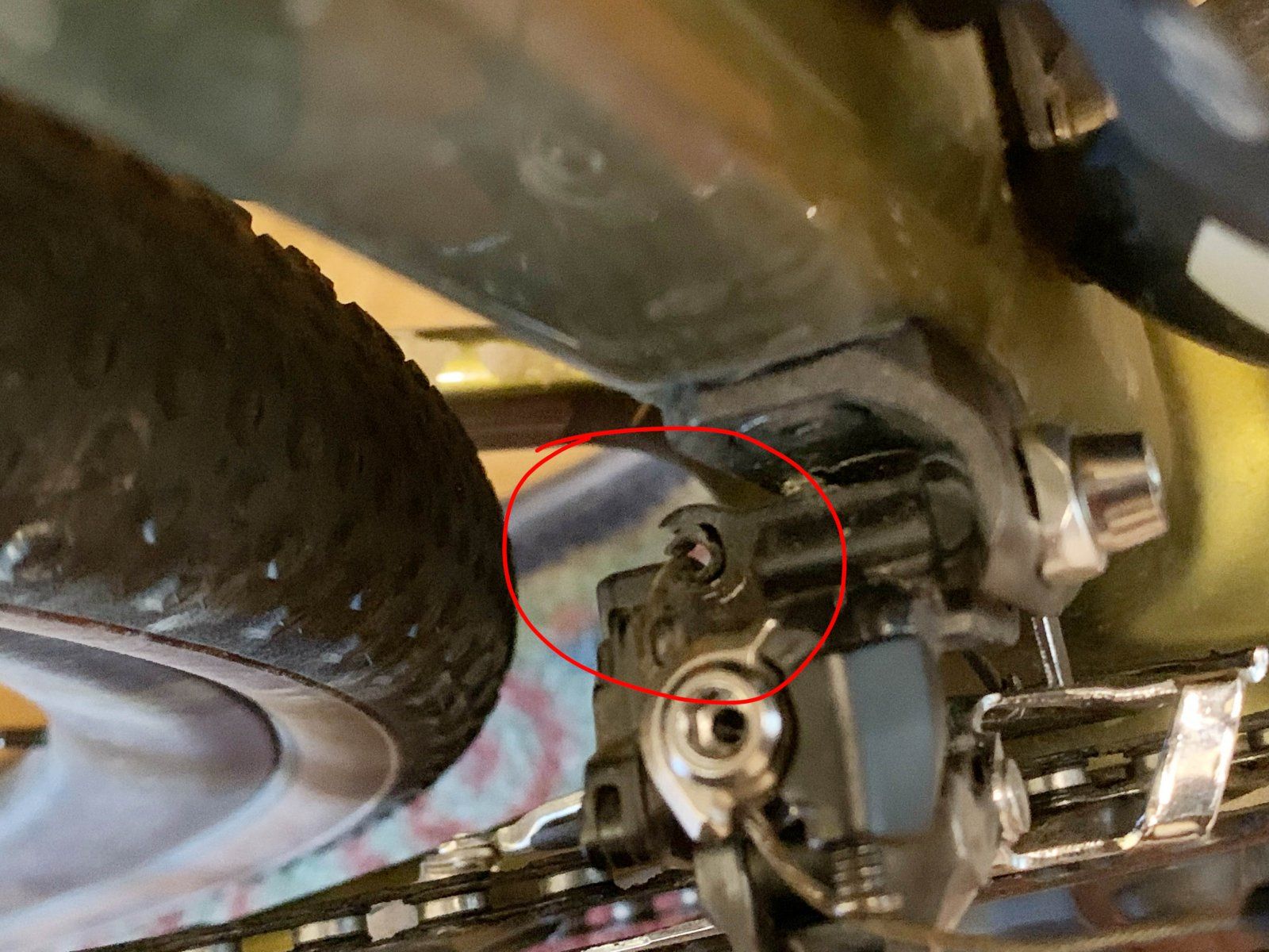

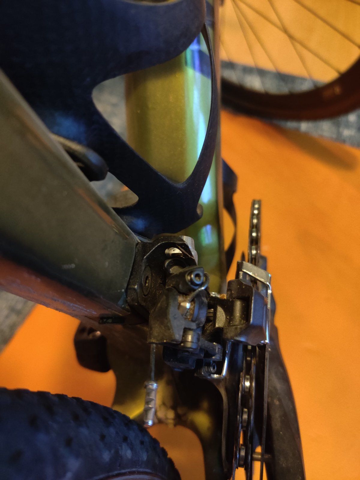

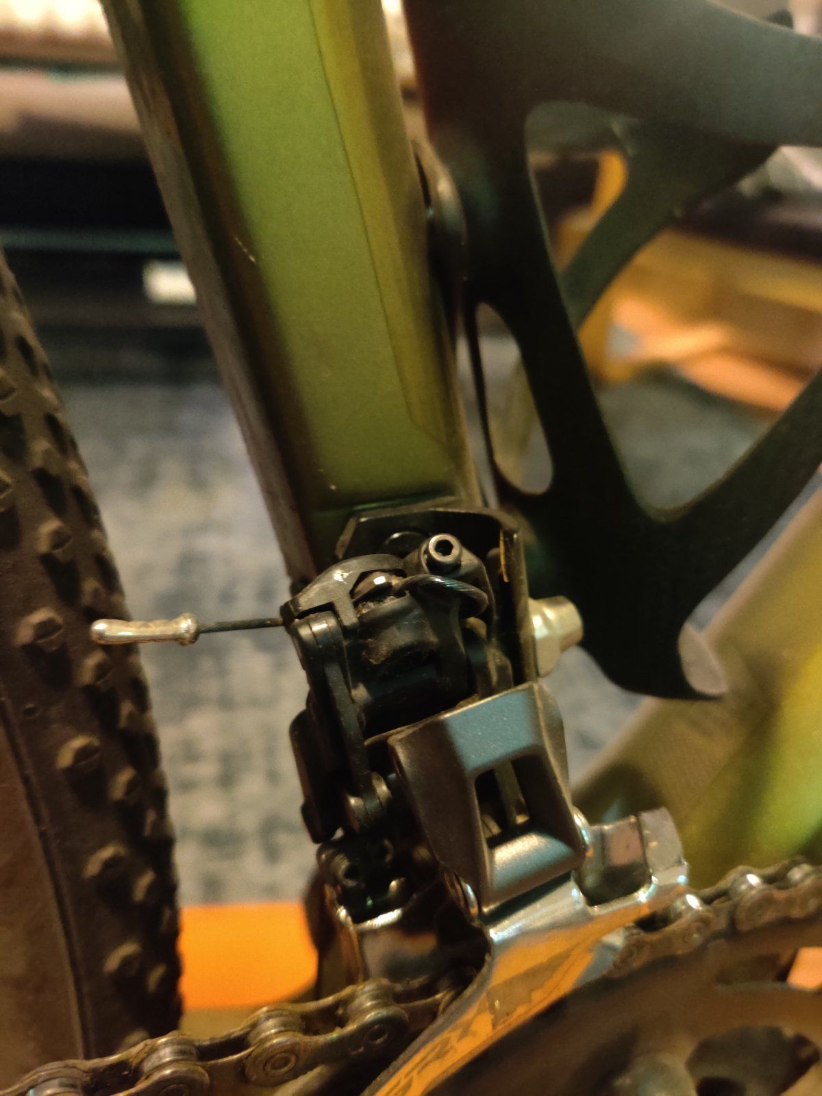

Hallo zusammen,
sagt mal ist das bei eurem Backroad und der GRX Schaltung 2x11 auch so, dass der Zug am Umwerfer immer aus der Führung rutscht? Ich bekomme es nach wie vor nicht hin, die Schaltung richtig einzustellen. Beispielsweise kann ich auf dem kleinen Kettenblatt nicht die Trimstufe nutzen. Erhöhe ich den Zug, kann ich auf dem großen Kettenblatt nicht mehr die Trimstufe nutzen, da zu viel Zug. Leider nehmen sich die Fahrradmonteure heutzutage auch nicht mehr die Zeit, exakt zu schauen, woran es liegt. Habe die Schaltung schon 2x einstellen lassen. Einmal ging es für ein paar Schaltvorgänge gut, dann wieder nicht. Ebenso kann ich die Gänge nicht Schleiffrei fahren. Eventuell liegt es ja nur daran, dass der Zug nicht in der Führung ist. Oder kann das an den innenliegenden Züge beim Backroad liegen?
Hallo zusammen,
Bei mir keine Probleme. War bei Abholung gut eingestellt und kann die Trimstufe (wusste nicht dass das so heißt) ohne Probleme nutzen. Wenig hilfreich, aber bevor hier niemand schreibt ;)
