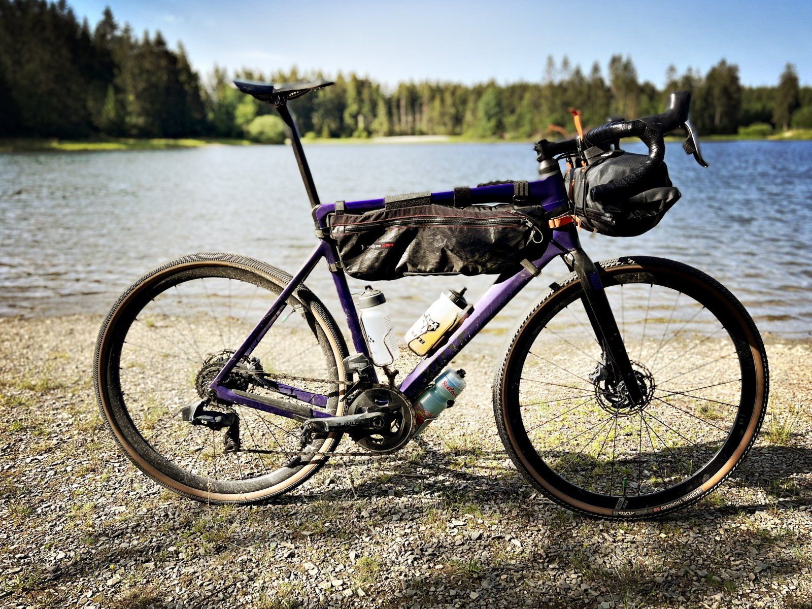

Leider hattest du auf die Frage von napstarr zu deiner Sattelstütze noch nicht reagiert. Da ich mich allerdings auch dafür interessiere, hier nochmal:
Darf ich fragen gegen welche? Auf deinem Bild sieht das nach einer mit 0-Offset aus, also passt auch was anderes als die Rose-D-Shape?

Doch habe ich. Siehe Post 3308 😉
Ich habe die Stütze mit Versatz gegen eine ohne getauscht.

Von welchem Hersteller ist diese Stütze?
Darf ich fragen aus welchen Grund du ohne Versatz fährst? Ich würde die reach gern etwas reduzieren.
Rose verkauft meines Wissens nach mindestens 9mm Versatz, im Internet konnte ich nichts zu passenden Ersatzstützen finden, deshalb sorry, dass ich dich so löchre.
