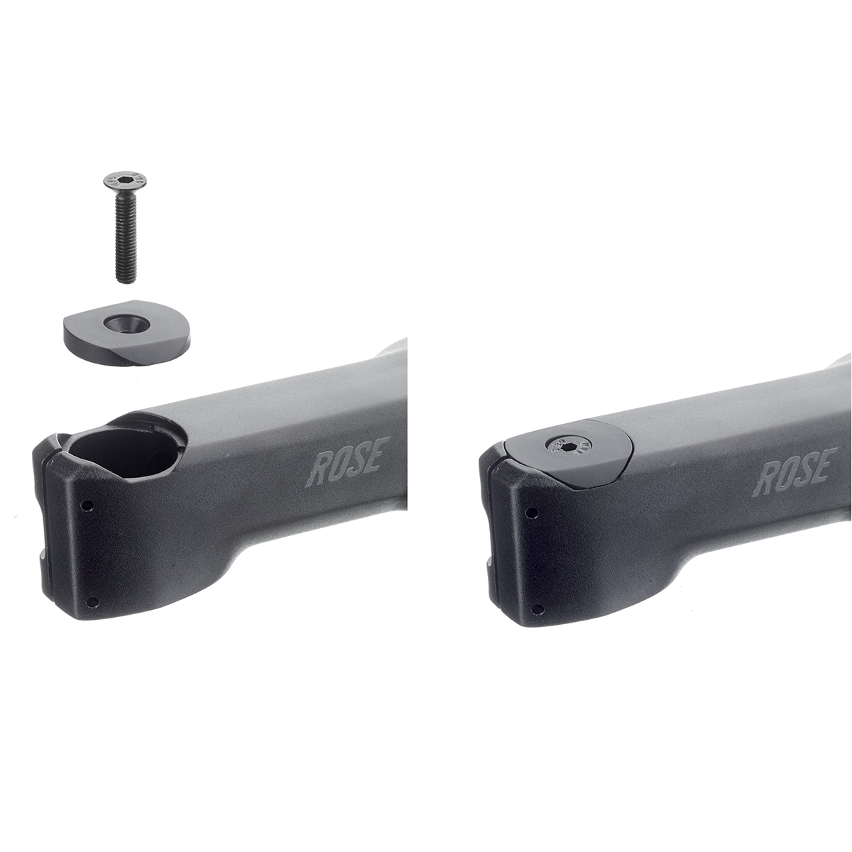

Hi Zusammen,
habe nun Lagerspiel festgestellt, da ich beim bremsen bergab auf huckeligen boden heftige vibration am lenker hatte. Wollte das heute einstellen, wofür man ja die vorbauschrauben lockert und dann die ahead schraube nachzieht. Habe dann aber gemerkt, dass die Schraube nicht wirklich was ändert, außer die ahead kappe (aus Kunstoff) mit reinzuziehen. Lagerspiel bekomme ich somit nicht raus...vlt. sind die Lager auch schon durch die Vibrationen mittlerweile nicht mehr spielfrei möglich.
hat jmd es auch so erlebt?
Kann ich auch eine alu ahead kappe verbauen oder passt das nicht zum square vorbau?

Hatte genau das gleiche Problem. Bei mir hatte sich der Expander im Schaft komplett gelöst. Ich würde allen raten den nochmal anzuziehen bzw. Zu überprüfen, ob er sich gelockert hat.
Wie hast du es dann gelöst? Kunststoff ist mMn einfach das falsche Material für ne ahead Kappe …
Glaub ich kaufe einfach eine aus Alu auch wenn es optisch nicht perfekt zu dem Vorbau passt
Kappe lösen und dann solltest du den Expander sehen. Dann mit dem entsprechenden Schlüssel anziehen. fertig :)
ich finde die Kappe auch mist. ist schon meine zweite, weil ich die erste eben auch zu doll anzog.glaube übrigens nicht, dass sie aus Plaste ist, sondern einfach nur zu dünn. Das mit der Ersatzkappe ird schwierig. Die Form des Vorbaus lässt da leider nicht wirklich as anderes zu.
Material: glasfaserverstärkter Kunststoff
Die ist ja auch nicht zum fest ziehen bzw anknallen gedacht, sondern nur zum einstellen des Lagerspiels wenn der Vorbau gelöst ist. Dient sonst halt nur als „Blindstopfen“

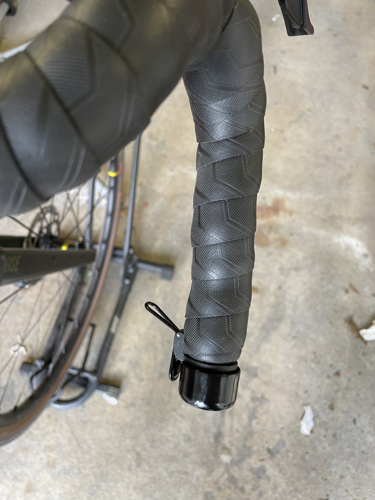

Klingel: Dieses ganze Mini-Klingelzeug... Das macht meiner Erfahrung nach zu wenig Druck. 🤫
Crane Bells "Suzu"
- "Riesen Teil", "Stilbruch", "Geht gar nicht" -
Macht aber den Weg zuverlässig frei. Auf ein leises Ping hört keiner, der meist über 60-jährigen Ebiker. Frequenzbereiche zu hoch. Ein freundliches aber lautes und tieftoniges "Gong" erfreut auch alte Ohren. Meistens!
Ich bin aber auch ziemlich schmerzfrei was sowas angeht. Gut ist, was sauber und verlässlich funktioniert.

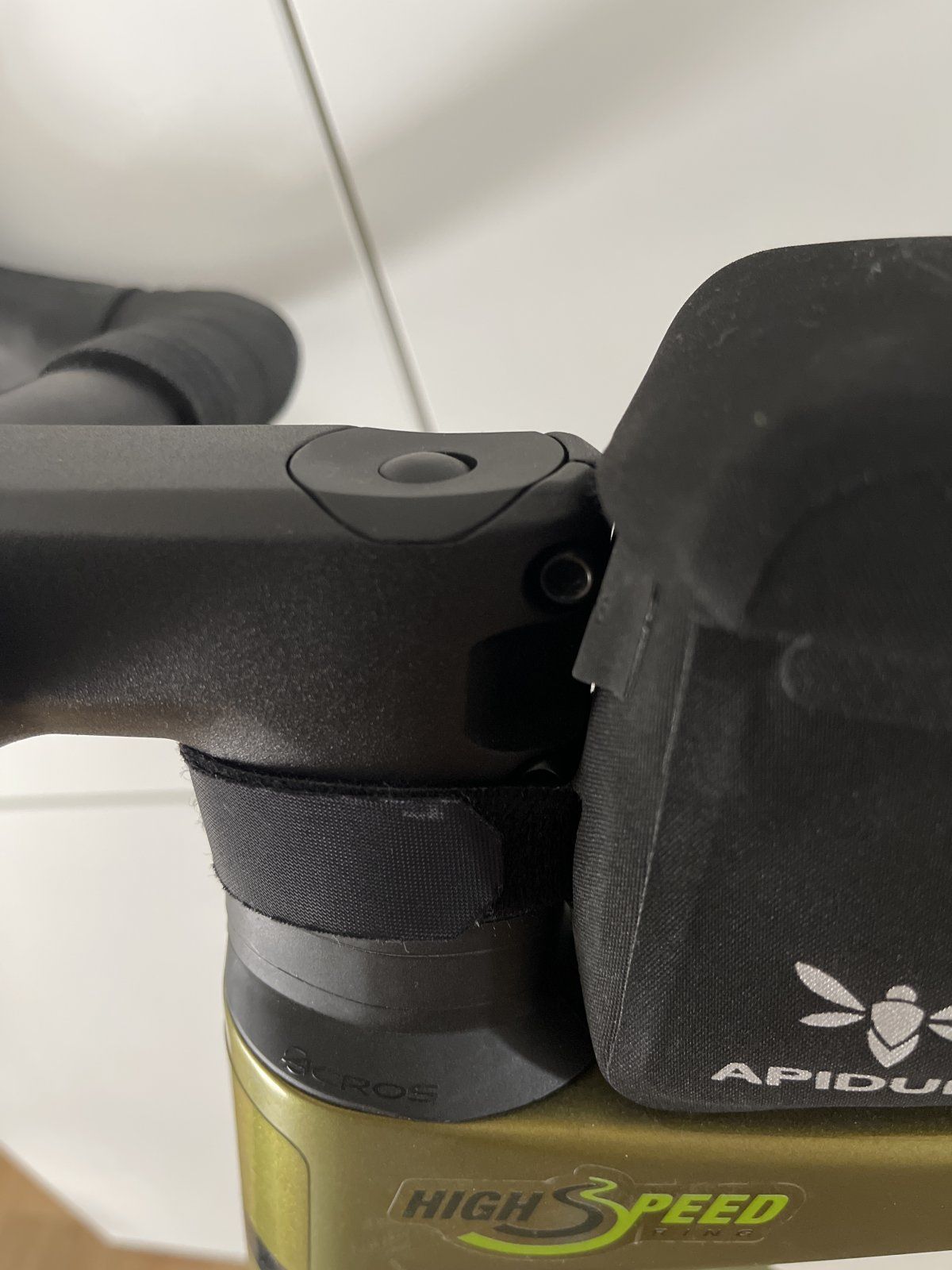

Frage: Gibt es beim Rose Backroad (ich habe GRX810, Rahmengröße 57) irgendwas zu beachten, was die Taschen angeht? Irgendwas, worauf ich beim Kauf achten sollte und was einem vielleicht nicht gleich ein Anfängerguide verrät?
habe jetzt gesehen, dass der Inbus vom Expander ausgelutscht war, den bekomme ich nicht mehr gescheit angezogen. Generell macht das ganze Teil auch nen sehr billigen Eindruck. Habe mir jetzt einen neuen, anderen bestellt...die Ahead Kappe ist aktuell nicht lieferbar, wird wohl bis dahin eine normale mit Spacerring drunter herhalten müssen.....unglückliche Konstruktion insgesamt
Laut Rose ja. Mit ein wenig Geschick kannst du aber runde 1 1/8 Spacer passend feilen.. die dürfen aber nicht zu dick sein.
Das geht dann nur wie hier beschrieben richtig. Das wirst du sehen, sobald du einen Spacer findest, der dünn genug ist und in die Aussparung passt. Dann wirst du sehen, dass dieser leider nicht plan aufliegen kann wegen einer Erhöhung im Vorbau. (Wirklich dumm.)
An dieser Stelle dann den Spacer etwas rubterpfeilen. Ich bin das mal gefahren für ne kurze Zeit als meine Kappe kaputt war. Das würde ich aber nicht nochmal machen und ist natürlich nicht zu empfehlen 😅
Ich kann gleich mal schauen wie dick mein Spacer war
