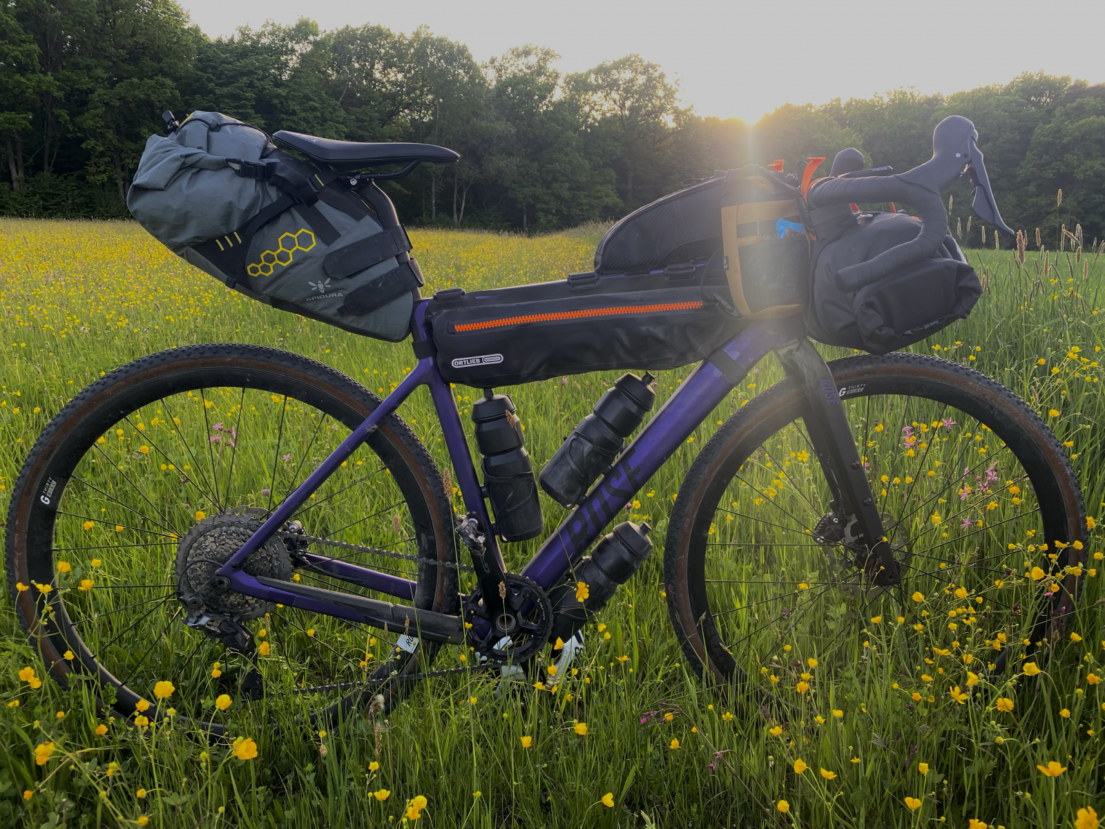

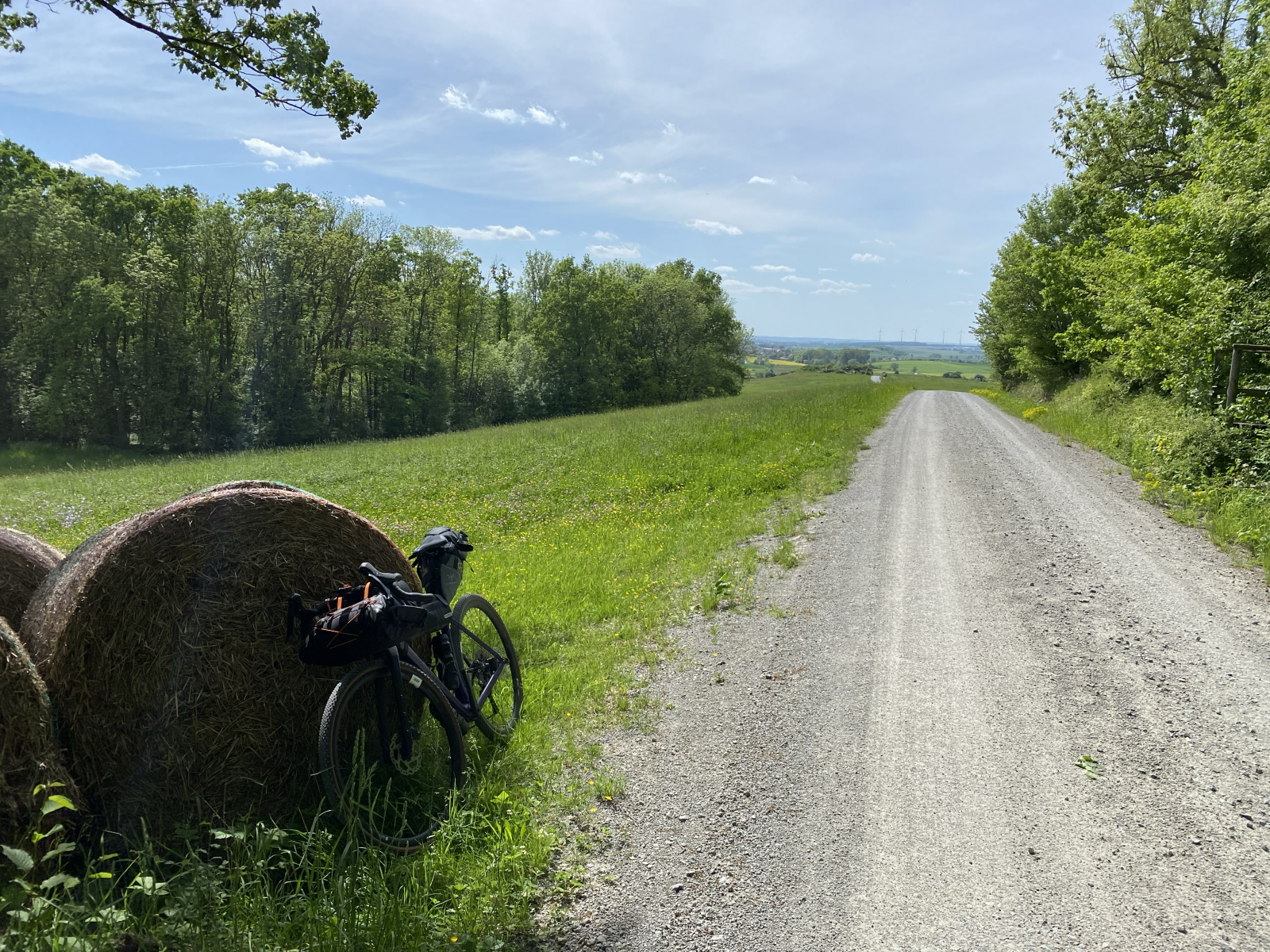

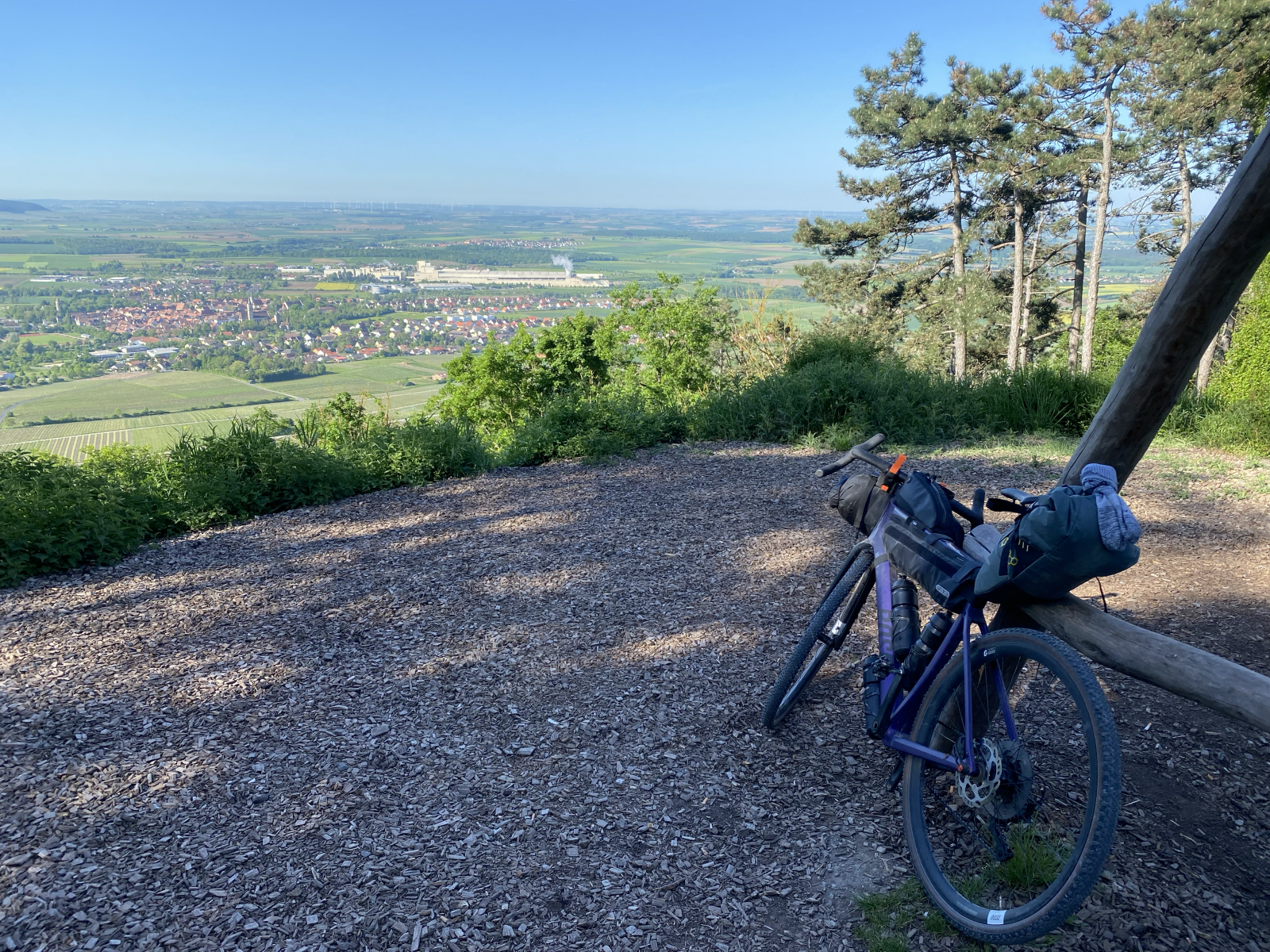

Hi Zusammen,
kurzes Update wie es weiter ging. Rad kam nach knapp 4 Wochen ab Abholung wieder bei mir an mit neuem Rahmen. Kostenpunkt 890EUR mit Versand und Umbau. Kommunikation per Mail lief gut, Telefonnummer findet man leider nirgends aber gut. Rahmen an sich mit dem 50% Rabatt 625EUR, der Rest halt neues Lenkerband, Züge etc. + alles was bei Rahmentausch gemacht werden muss.
Am Wochenende dann direkt mal nen Overnighter gemacht, Rad alles gut mitgemacht, läuft mit Gepäck wie ein Panzer :) Rahmen halt vorher großzügig abgeklebt, hatte jetzt keine Scheuerstellen erkannt nach der Tour.
Anbei paar Bilder, davon hat es hier eh zu wenig :)

Und in wie fern schützt dich das jetzt von einem erneuten Vorfall, wie zuletzt?!
Ich denke, das hätte ich mir nach dem Totalausfall geklemmt.
Aber natürlich: Gute Fahrt und viel Spaß mit dem erneuerten Teil!
Schützt natürlich nicht gegen nen Stock hinten rein aber da kann man eh nix machen. Ist einfach falscher Ort zu falschen Zeit ;) Augen aufsperren halt
