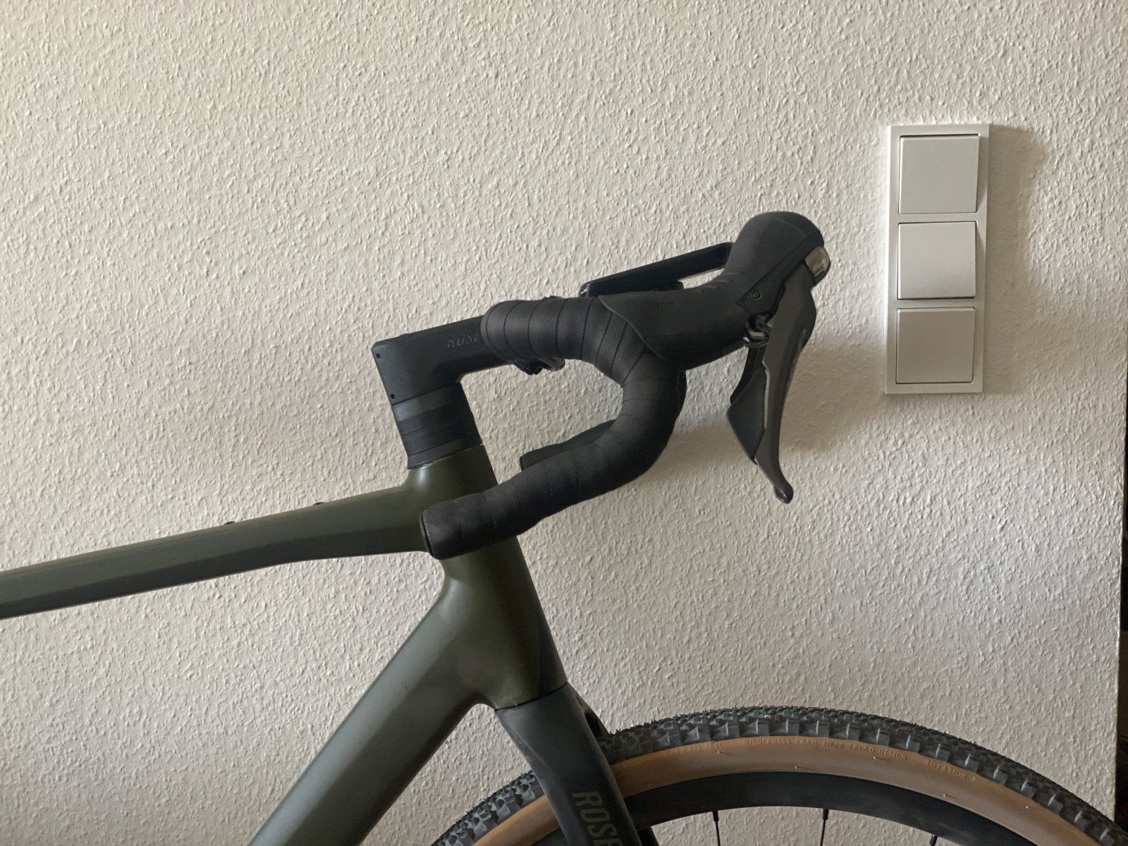

Ich muss mich noch einmal zu Wort melden. Nach nun ca. 120 gefahrenen Kilometern bin ich mir nicht sicher, ob mir der Vorbau zu lange ist. Ich sitze zwar nicht sehr gestreckt auf dem Bike, bekomme aber im Laufe des Bikens schmerzen in den Ellbeugen und im Nacken. Natürlich habe ich bereits andere Einstellungen des Lenkers und des Sattels probiert, jedoch nicht mit dem gewünschten Erfolg. Habt ihr noch Tipps?
Zudem habe ich heute auf der ROSE Seite gesehen, dass das Backroad AL nun einen anderen Vorbau spendiert bekommen hat. Es sieht nun ganz danach aus, als könne man den Vorbau tauschen, ohne die Leitungen entfernen oder kürzen zu müssen. Bei der Carbon-Variante ist noch der alte Vorbau zu sehen. Für den ein oder anderen Eigentümer der "alten" Version könnte das ärgerlich sein, weil dort eine Änderung des Vorbaus deutlich mehr (Geld-) Aufwand bedeutet.
Vielleicht ist der Vorbau nur zu hoch? Wie fühlt sich den der Nacken an, wenn du mal eine Weile in den Drops fährst?
Ich habe vorhin ein paar Mal den „Zombie-Test“ gemacht. Jedes Mal komme ich mit der Hälfte meiner Finger auf den Hörnern an, genauer gesagt mit der Mitte meines Mittelfingers. In den Drops bin ich noch nicht länger am Stück gefahren. Sattel ist korrekt eingestellt (86cm SL x 0,885 = 76,11cm), SPDs sind korrekt eingestellt. Ich habe auch schon mit dem Winkel des Lenkers experimentiert, jedoch ändert das kaum etwas. Hier ein Foto, wie es aktuell aussieht:

Ferndiagnose immer gut. Mach ein Bikefitting. Das hilft dir am ehesten.
Falls du nicht mit einer extremen Sattelüberhöhung fährst, sind die Schalthebel zu weit vorne/unten. Darüber hinaus würde ich sie weniger nach innen rotieren.
