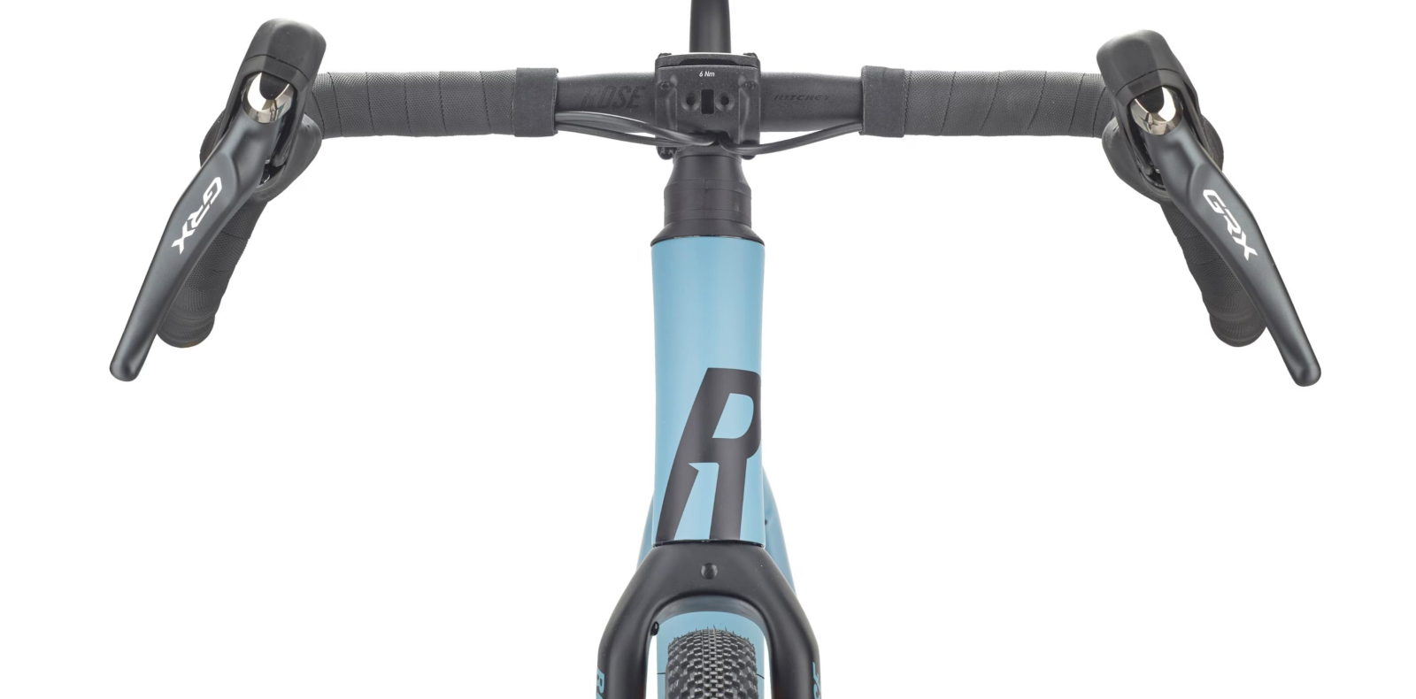

Hallo in die Runde, fährt einer von euch die Ortlieb Handlebar Pack QR am Rosebackroad?
Wie bekomm ich denn die QR Halterung an den Vorbau mit den Teilinternen Leitungen ohne das ich die Kabel abdrücken muss?
Das Ding sieht aus wie ein Fernseher mit Wandhalterung :oops:
Die Sicherungsdinger kannst zwischen Leitungen und dem Lenker durchfummeln. Die Halterung als solche kannst du so ansetzen, dass die Leitungen beiseite geschoben werden. Hab so eine andere Tasche kurzzeitig montiert (und aufgrund von hässlich und Aerodynamik wieder entfernt :D)
ja die tasche war schon vor dem backroad da. ich hab es jetzt hinbekommen, aber es ist ein ziemliches gefummel, die befestigungskabel zwischen lenker und leitungen zu bekommen.
