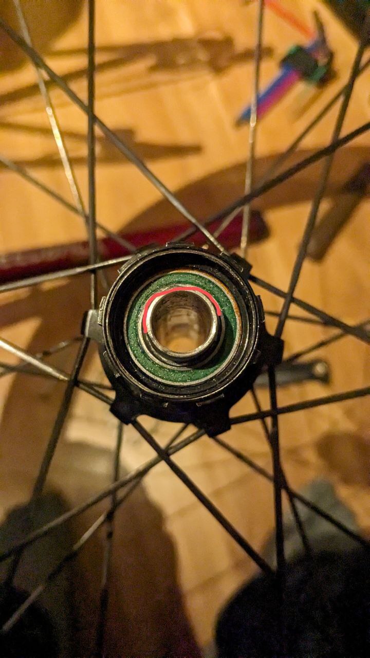

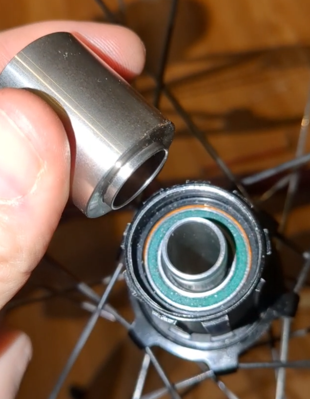

Hallo ihr,
ich verzweifle ein bisschen am Backroad eines Freundes (sein 1. Bike). Er hat mich gefragt, ob ich draufschauen kann, da seine Kassette (1*11 105er Shimano) eiert.
Bei der Demontage des Freilaufs fiel auf, dass das äußere Lager auf der Antriebsseite keinen Kontakt zur Welle hat (sie roter Strich im Bild). Er hat vor ein paar Monaten alle Lager mit dem Newmen Werkzeug gewechselt (keine Ahnung, wie da wieder Feuchtigkeit hereingekommen ist. Ist aber ein anderes Thema). Das Einpresswerkzeug, passt genau in die Lücke zwischen Welle und Lager.
Das aus meinem Auge "passende" Lager müsste die Maße 15*26*5 haben. Da es dies aber nicht wirklich zu kaufen gibt, vermute ich den Fehler irgendwo anders. Eingebaut ist ein 17*26*5. Dies wird auch als "offizieller" Ersatz gehandelt auf der Seite von Newmen. Auf der Webseite von r2-bike steht, dass man Lagerreduzierer beim Tausch behalten soll. Ich finde aber nur welche von AD 30mm zu 26. Also nicht passend für diesen Fall.
Habe ich einen Denkfehler? Hat er beim letzten Lagerwechsel eine Art Distanzhülse verloren?
Newmen sagt, dass die "Rose made by Newmen" Naben von Rose sind und der Support darüber läuft. Auch, dass man die Explosionszeichnungen von Ihnen nicht für diese Rose made by Newmen Naben nutzen könnte.
Vielen Dank für Eure Hilfe.
