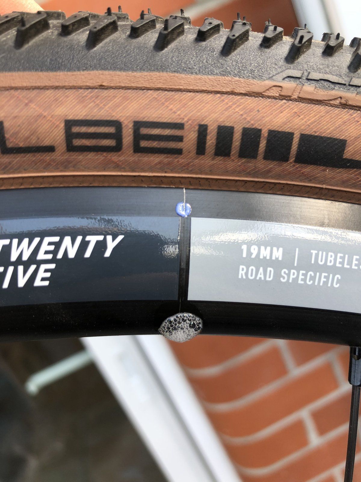

habe heute mit dem muc-off Set auf tubeless umgerüstet. Ging tatsächlich sehr gut und unkompliziert.
Allerdings habe ich an der HR-Felge das Problem, dass die Naht der Felge (direkt gegenüber vom Ventil) undicht ist. Das ist doch nicht normal oder? Hab zwar das Gefühl, dass die Dichtmilch es abdichtet, aber schön finde ich es nicht 😅.
Was sind eure Erfahrungen? Werd auf jeden Fall mal Kontakt zum Rose-Support aufnehmen und berichten.

Scheint tatsächlich nicht ungewöhnlich zu sein. Ich persönlich finde es trotzdem schon etwas paradox, dass gerade die tubless-Felge das Teil ist, was undicht ist...
Danke ehrles8 für den Hinweis. Das war mir bisher gar nicht bekannt. Damit hast du mich aber bei meiner Recherche gut unterstützt. Habe noch ein YouTube-Video zu genau dem Problem gefunden mit einem interessanten Tipp. Vielleicht wird ja der ein oder andere noch auf dieses Problem stoßen:
YouTube-Video: Felgenstoß undicht bei tubeless-ready-Felgen
Ich beobachte jetzt erstmal, wie es sich nach den ersten km/Tagen verhält und werde ggf. nochmal nachbessern.
Danke Euch und einen sonnigen Sonntag ☀️😎 auf dem Sattel.
Wie schon geschrieben, das ist der Felgenstoß, also die Stelle, an der die Felge zusammengesteckt wird.
Ich hoffe, dass es bei dir dicht wird und auch dicht bleibt. Ich hab schon zwei verschiedene LRS gehabt, an denen es nicht geklappt hat. Das Problem ist dann sogar etwas seltsam: Das "Loch", also letztlich das Spaltmaß, ist zu klein, sodass die Partikel aus der Milch nicht wirklich wirken, die Flüssigkeit aber austritt.
Edit: Hab dein verlinktes Video nicht geguckt, aber vermutlich wird darin der "Trick" mit dem Sekundenkleber gezeigt. Hat bei mir nichts gebracht, da sich der Felgenstoß durch die Fahrt ja auch bewegt. Entsprechend war dann alles nach ein paar Kilometern wieder undicht.

die tubeless-Felgen halten derzeit die Luft recht gut (neues Felgenband, doppelt über Stoß + Nagellack). Morgen wird eine längere Tour gemacht. Mal schauen, wie sie sich dann verhalten. Bei ungewöhnlichem Verhalten würde ich wieder berichten.
Rose hat übrigens sogar eine Gewährleistung in Aussicht gestellt, falls das Problem sich nicht gelöst hat. Bisher bin ich mega zufrieden mit dem Support von Rose!
