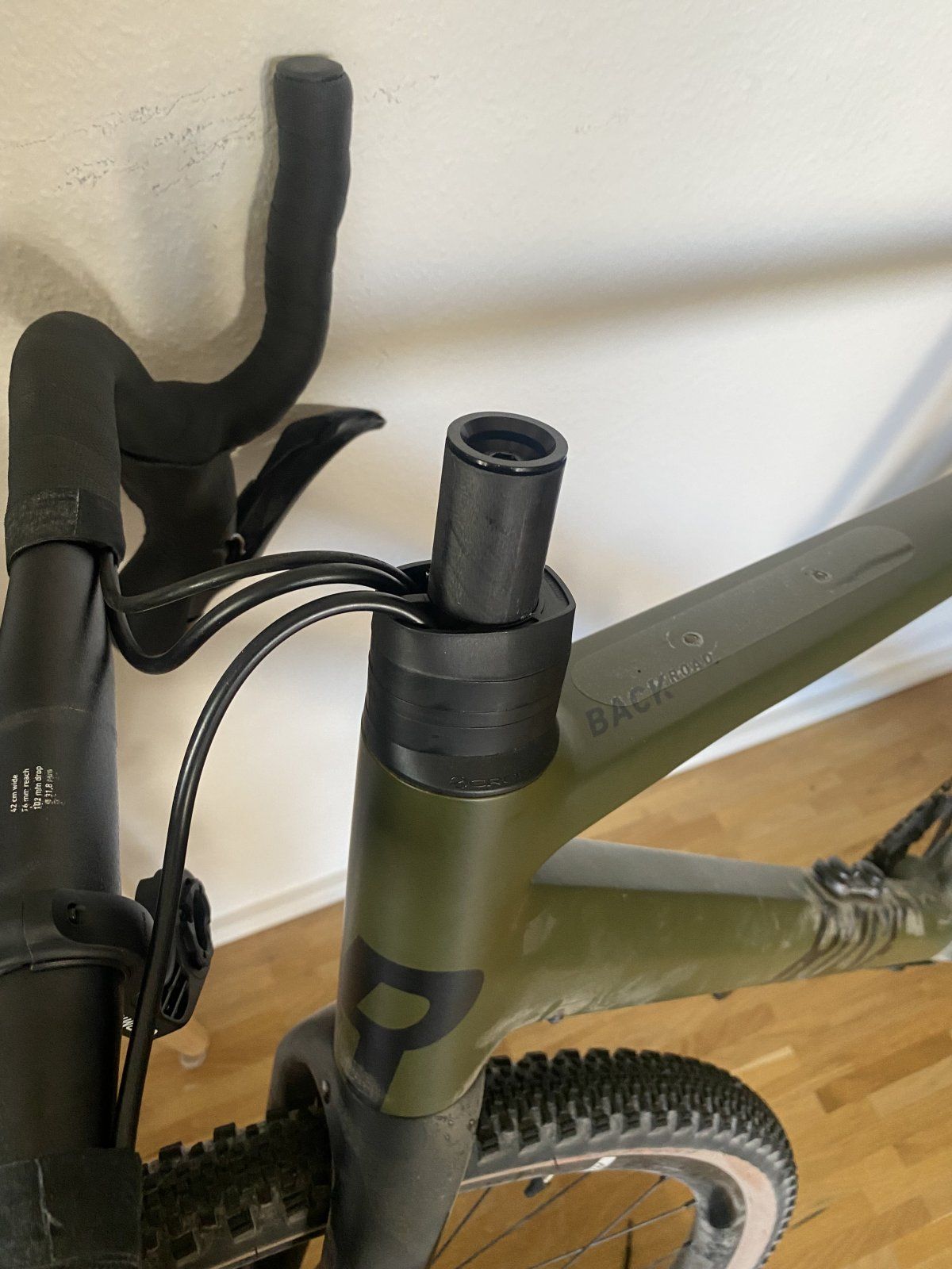

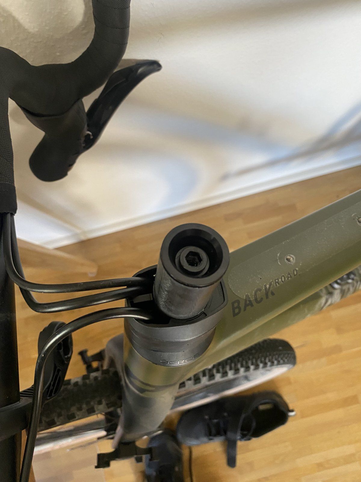

Hast du den Square Vorbau und MUSST die Leitungen neu machen oder hast du den ALR und denkst, sie könnten zu kurz sein?
Habe square, ALR ist bestellt. Habe die Leitungen etwas zuviel gekürzt denke ich. Waren viel zu lange für den aktuellen Vorbau. Nach etwas Gewöhnung an die niedrigere Position ohne spacer erscheint mir der Vorbau jetzt doch zu kurz. Welcher stem mount passt beim ALR?

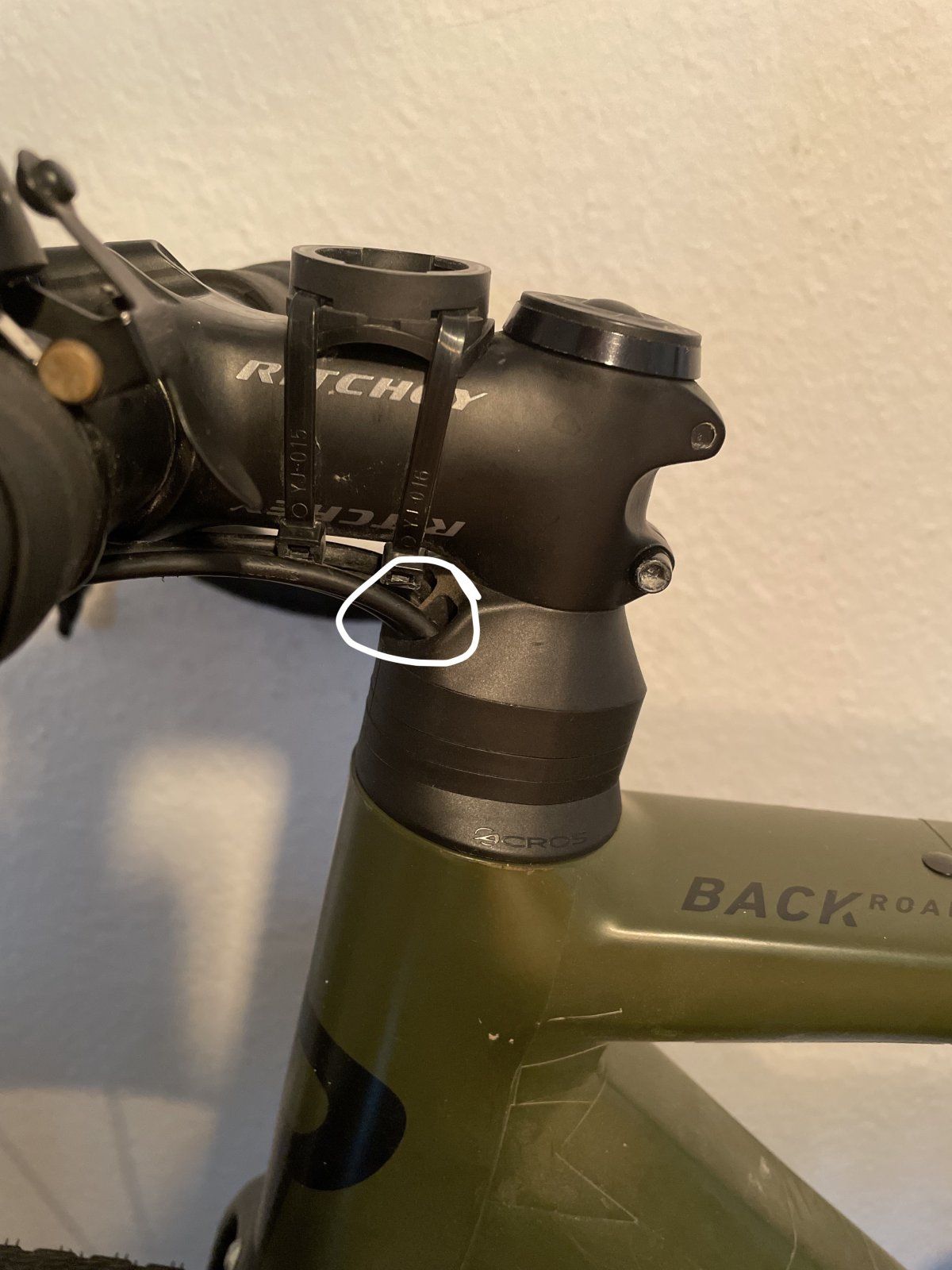

Weiß jemand, ob der alte Acros Steuersatz mit dem neuen ALR Vorbau kompatibel ist? Zumindest das Stück zwischen Spacern und Vorbau sollte ja getauscht werden, da bei diesem die Kabelführung nach außen geleitet wird. Siehe Bild.

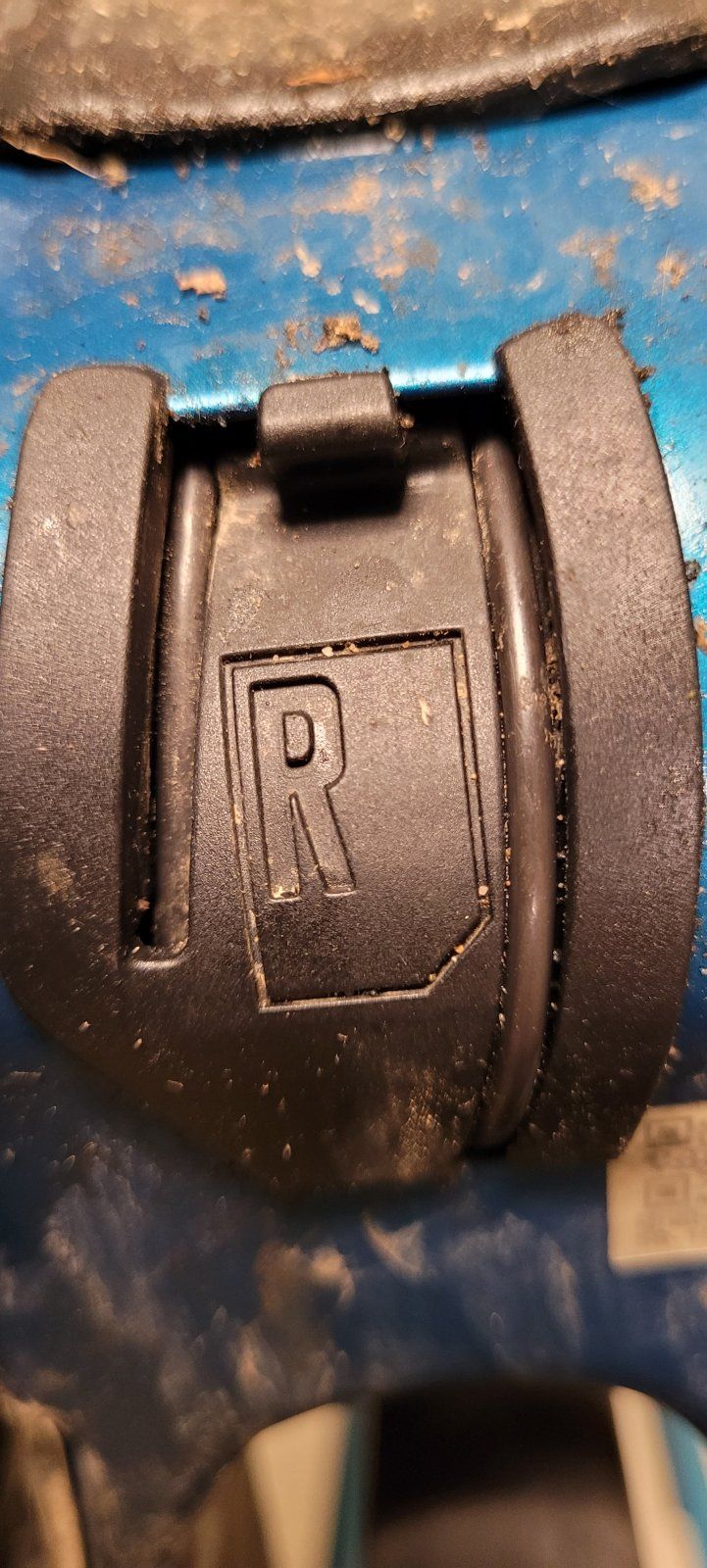

Anbei noch ein paar Pics vom Umbau.
Beim Innenzug ist auch etwas Zubehör dabei :)
Das Dilemma:
Der Umwerferzug rechts hält die Klappe bombenfest. Der Schalt-Zug links sitzt so tief drin und geht nicht einfach raus.
Hier mein Kniff zur Lösung:
Und schon gehts raus
Beide Liner eingezogen:
Viel Spaß noch beim fahren!
