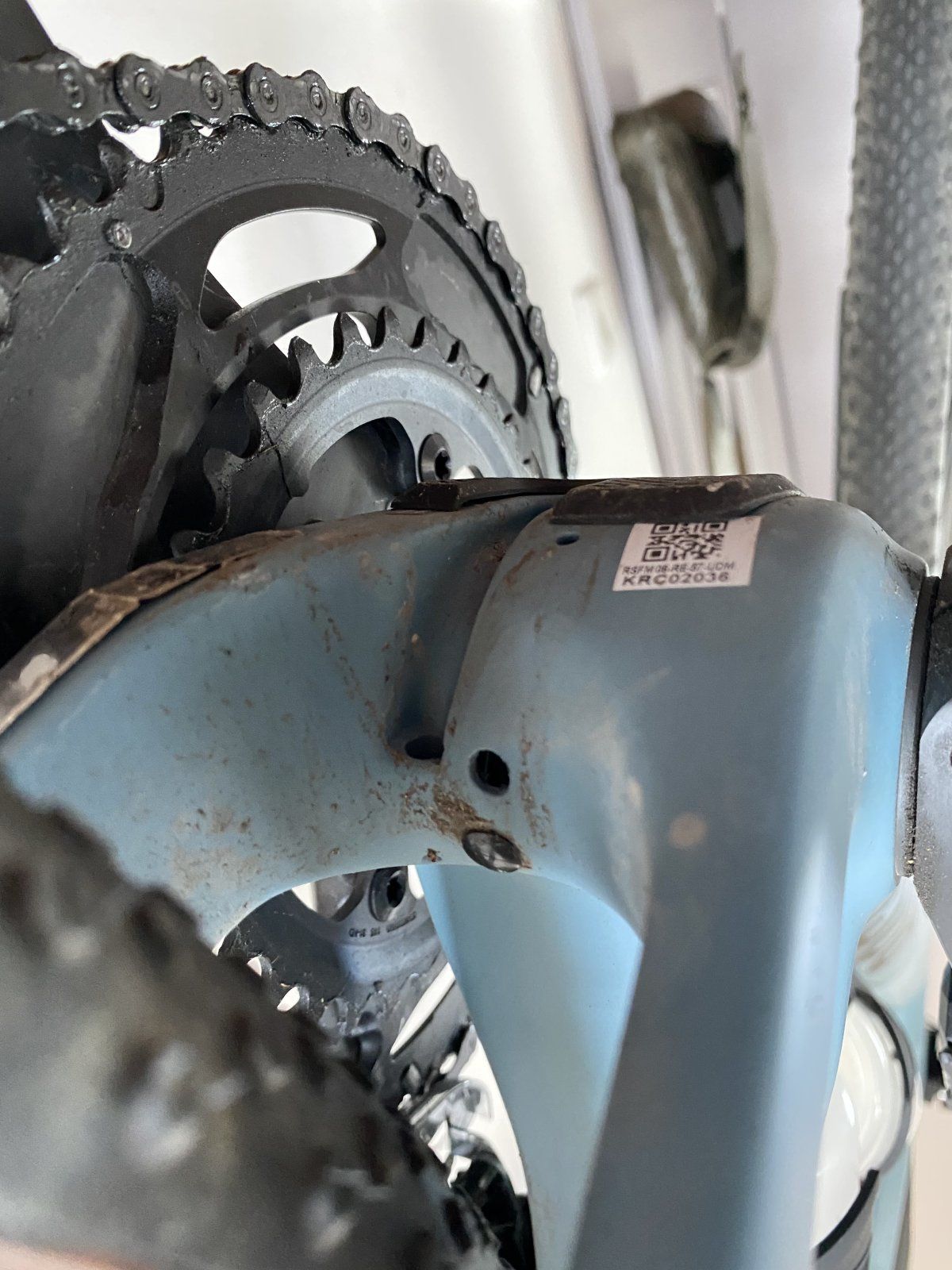

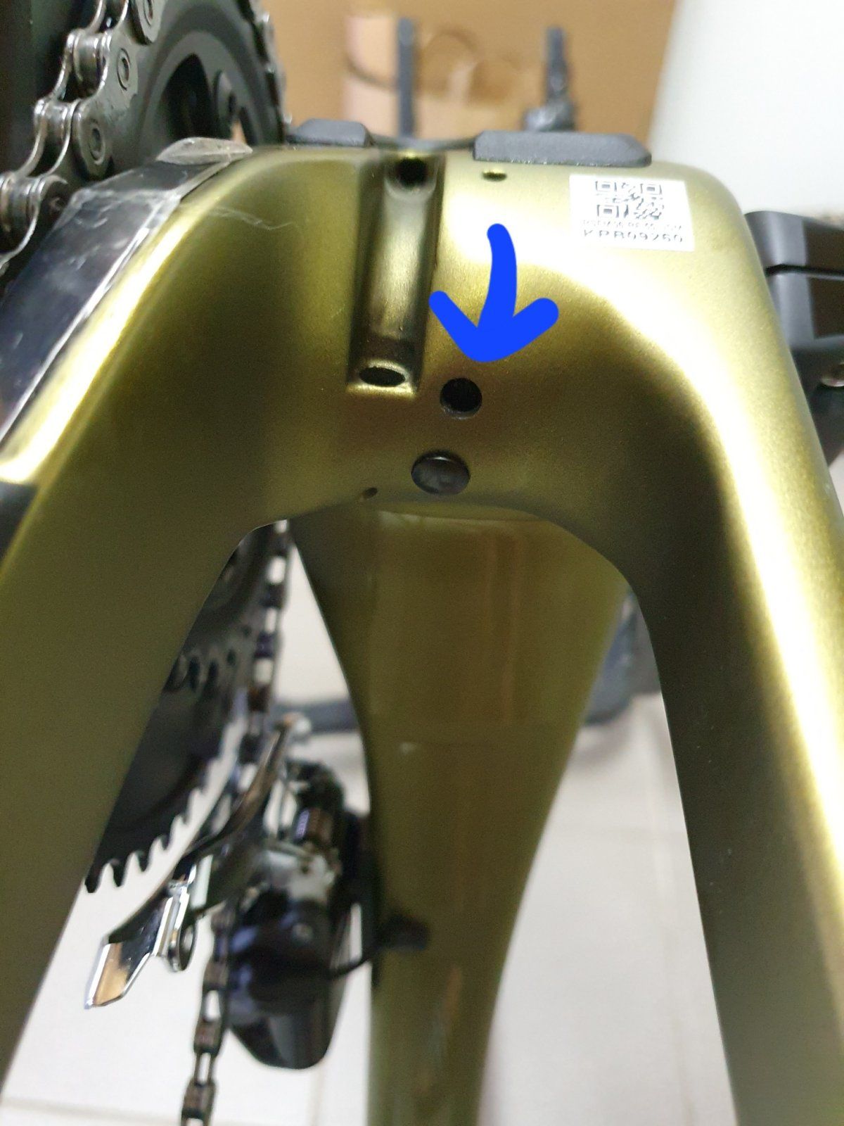

Hallo, kann bitte mal jemand von den Backroad Carbon Fahrern schauen, ob am Tretlager das auf dem Bild markierte Loch, bei euch mit einem Stopfen versehen ist?
Danke

Nein, kein Stopfen. Soll dazu dienen wenn Wasser im Rahmen vorhanden ist das dies austreten kann.
Danke, aber das scheint mir nicht ganz logisch, da das Loch unmittelbar darüber, mit einem Stopfen verschlossen ist.
Zumal das Loch recht groß und direkt im absoluten Schmutzbereich liegt.
Das Loch für den Wasserablauf unterhalb des Tretlagers macht dagegen sinn.
