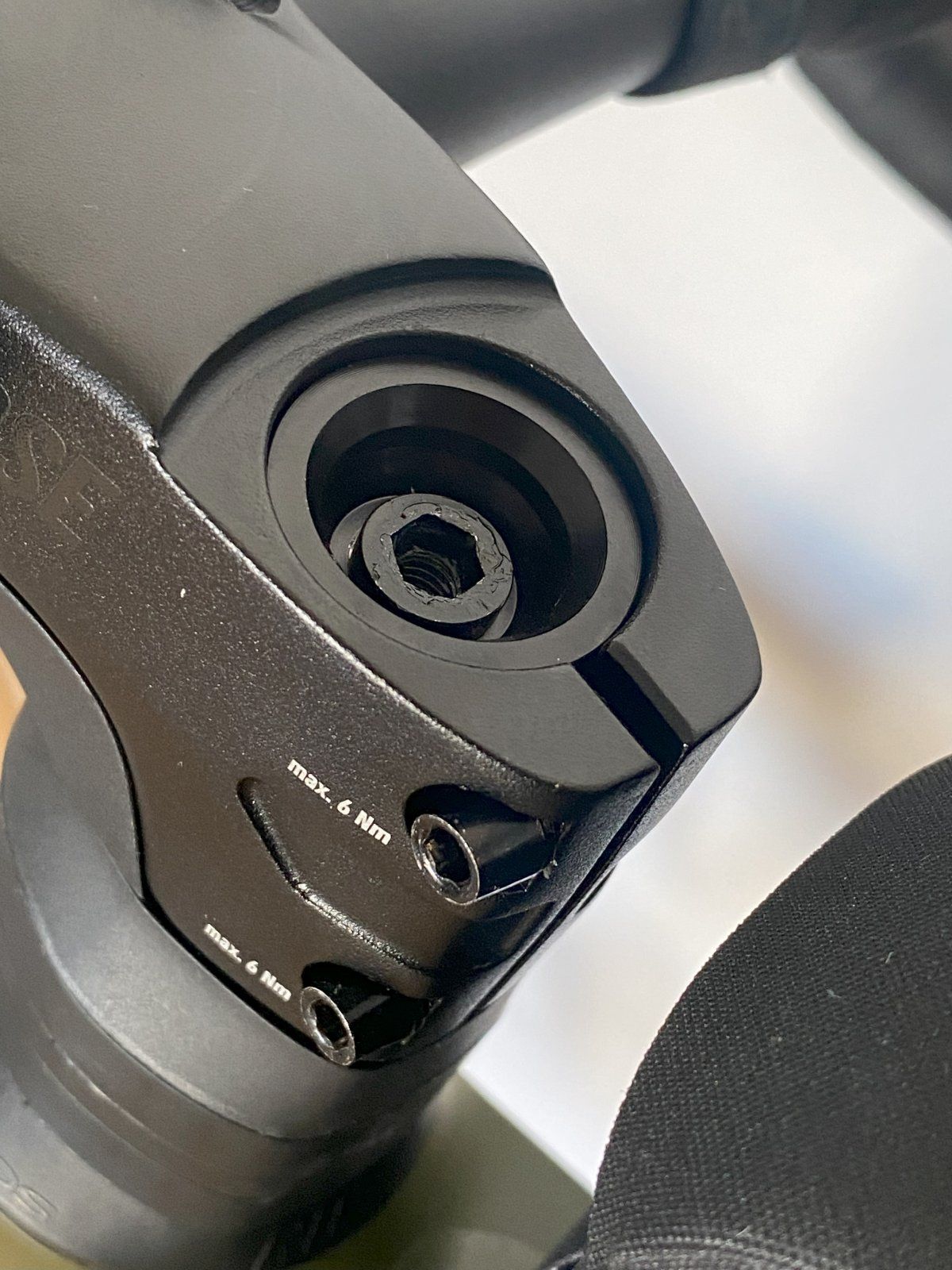

Hab ein Rose Backroad Carbon gekauft.
Das Cockpit hat Vollintegration.
Ich möchte einen Vorbau mit 100mm, statt der 90mm montieren und 15mm Spacer entfernen.
1. Wie kann ich die Spacer entfernen (das Lösen der Vorbauklemmung ist klar). Einfach auseinanderziehen der 2-teiligen Spacer hat nicht funktioniert. Hat jemand Erfahrung wie das klappt?
2. Kann ich die Bremsleitungen, inkl. Olive durch den Vorbau ziehen?
3. Reicht die Bremsleitungslänger erfahrungsgemäß, um den 10mm längeren Vorbau zu kompensieren (15mm Spacer werden ja entfernt)?
Danke

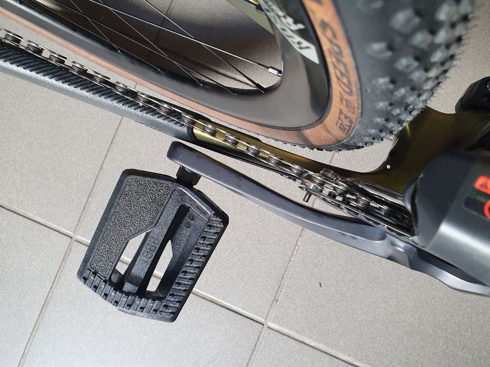

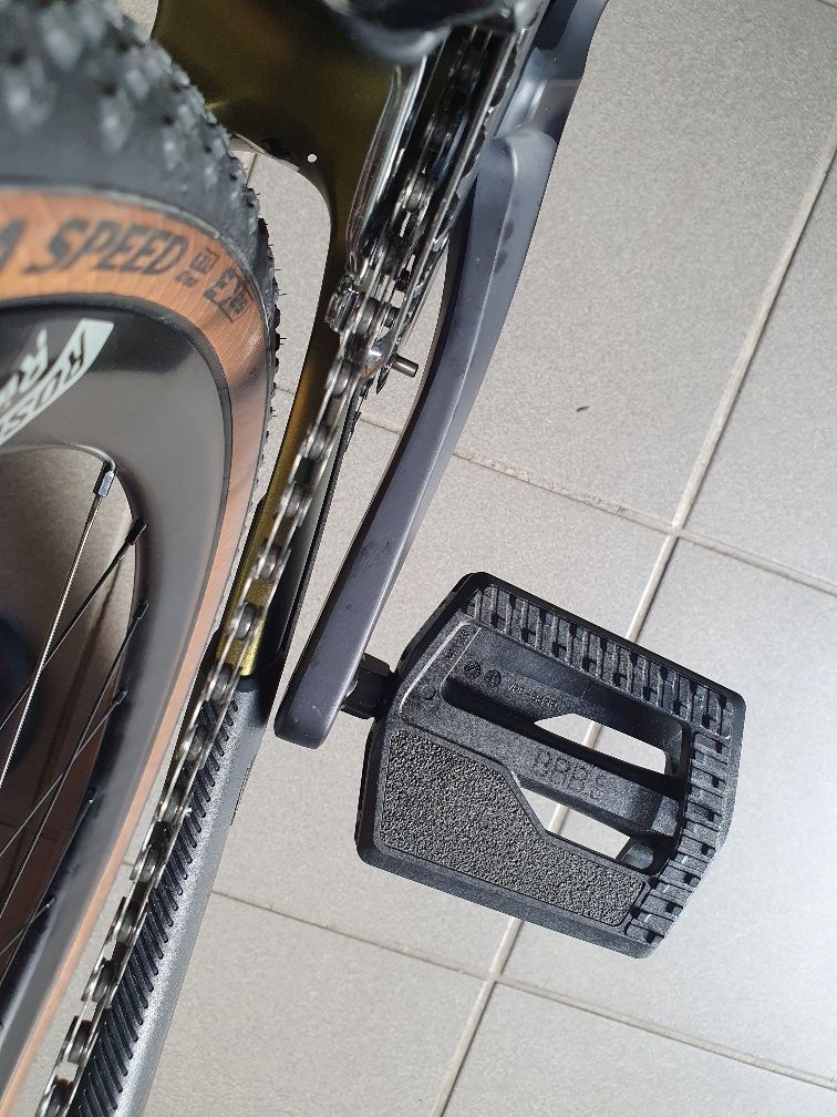

Noch eine Frage zur Kettenstrebe.
Ist das normal, das der Abstand Kurbel zur Kettenstrebe so knapp bemessen ist?

Ja, wo siehst du dadurch Probleme?
Willst du einen Trittfrequenzsensor anbringen?
Mein Wahoo-Sensor passt ohne Probleme, muss halt nur relativ mittig an der Kurbel angebracht werden.
