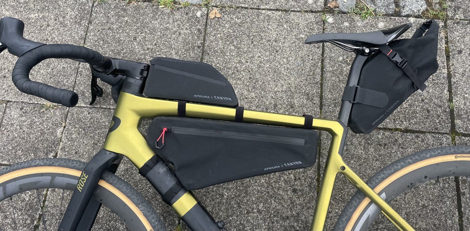

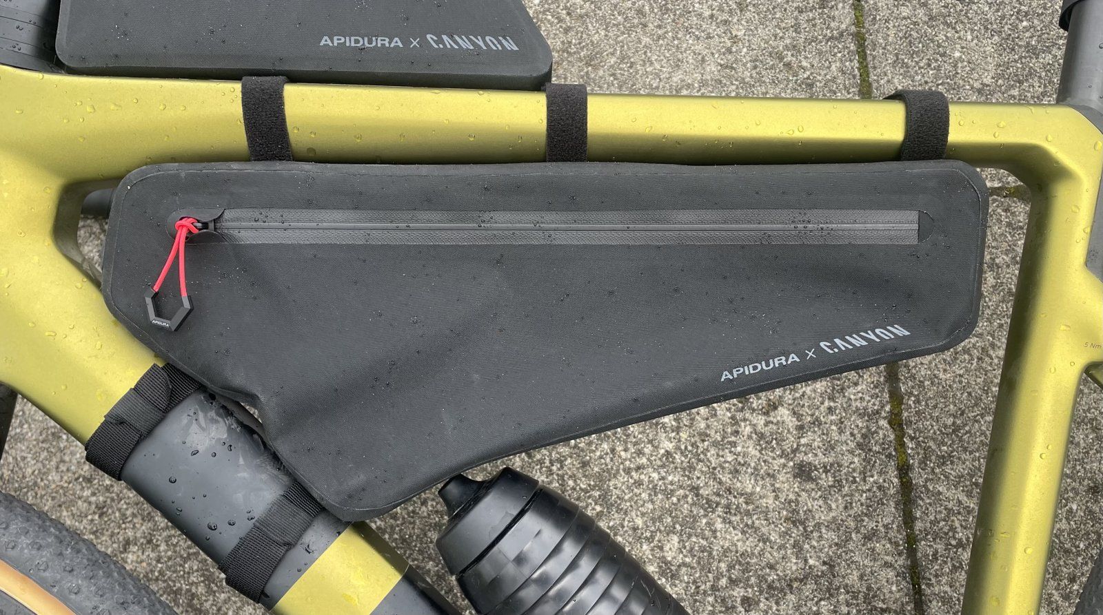

Falls jemand sich überlegt die Canyon Apidura Bikepacking-Taschen zu zulegen. Ich habe diese seit einer Woche für mein Backroad Carbon 57. Die Verschraubungspunkte und der Abstand zum Steuerrohr passt bei der Oberrohrtasche perfekt. Die große Rahmentasche passt auch gut, hier wird es nur mit meiner vorderen Trinkflasche (Keego Fidlock ) etwas eng. Sie passt noch darunter, drückt aber schon leicht gegen die leere Tasche. Bin gespannt wie es vollgepackt aussieht. Während des Fahrens werde ich dann die zweite am Sattelrohr benützen. Satteltasche passt sowieso. Die Verarbeitung der Taschen, Material …macht alles einen sehr wertigen Eindruck, das öffnen und schließen der Oberrohrtasche während der Fahrt funktioniert super. Die abgerufenen Preise dafür sind happig, ich wollte aber möglichst clean designte Taschen, daher genau richtig für mich.

Hättest du mal ein Bild wie die Taschen am Rahmen aussehen? Danke.

besten Dank. schaut mega stimmig aus. Ich finde die #Apidura #Canyon schaut unaufdringlicher aus, ohne das große komische farbige Seitenlogo. Wo hast du die erworben? Gerne nen link. Danke!
