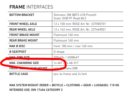

Geht 44? 46 auch noch?
Keine Ahnung...Schick mal ein Bild Deiner Waden...
in Verbindung mit einer 10-51 Kassette finde ich ein 44er Kettenblatt nicht allzu krass
Danke für die Info! Wo hast du das denn gefunden, habe die ganze Rose Seite abgesuchtSollte ein WItz sein, von dieser Seite her ist nichts ungewöhnlich.
Hab es nicht ausprobiert, nur grob geschätzt, da seh ich das als realistisch an.
