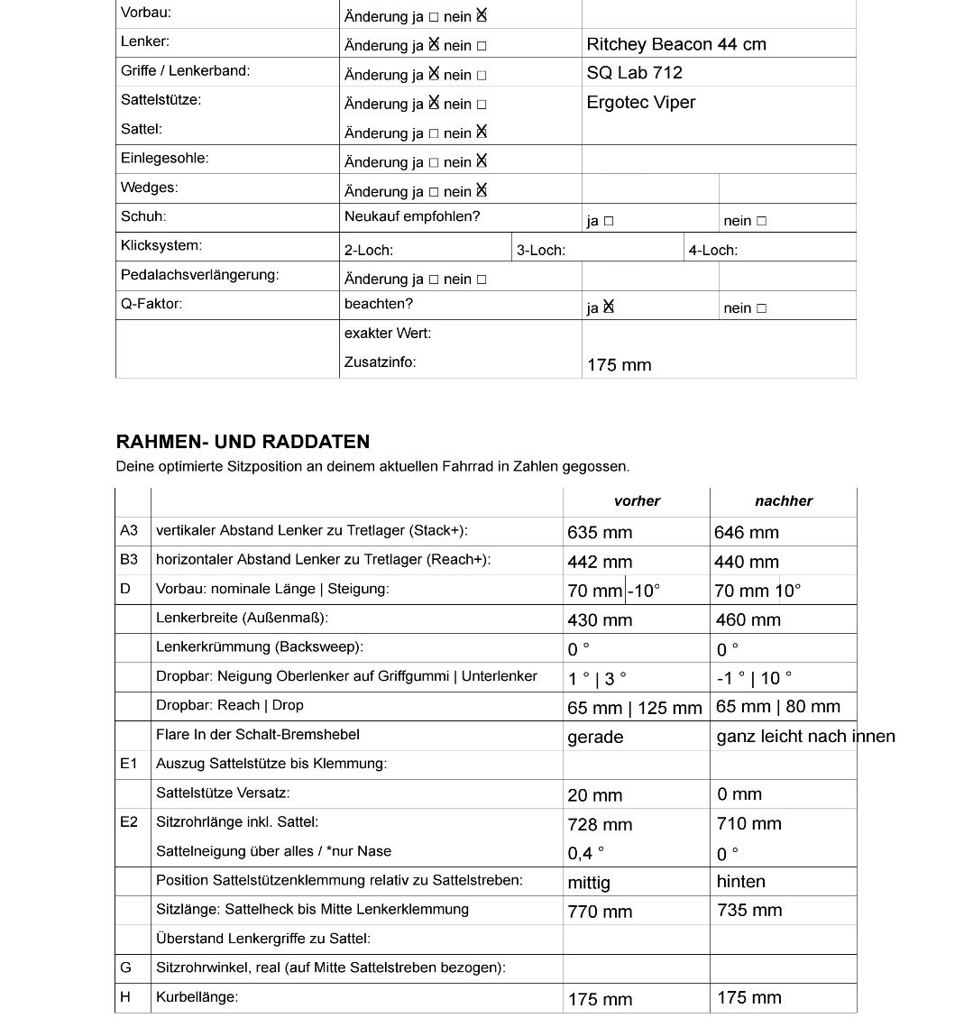

Grüße Leute
Ich fahre aktuell ein canyon Grizzle in der S
Interessiere mich für eine Rose Backroad in der Variante
Carbon
BACKROAD GRX RX820 1x12​
Oder
ALU
BACKROAD AL GRX RX610 1x12​
Laut Angaben sind die Rahmengeometrien etwas unterschiedlich von Carbon zu Alu
Wie viel sportlicher ist der unterschied ?
Ich fahre gerne Bikepackingstrecken auf denen es weniger auf Geschwindigkeit ankommt
Angehangen Mal ein Bild zum Grizzle und die Umstellungen beim Bikefitting
Was denkt ihr wäre beim Backroad Rahmengröße 53 cm angebracht ?

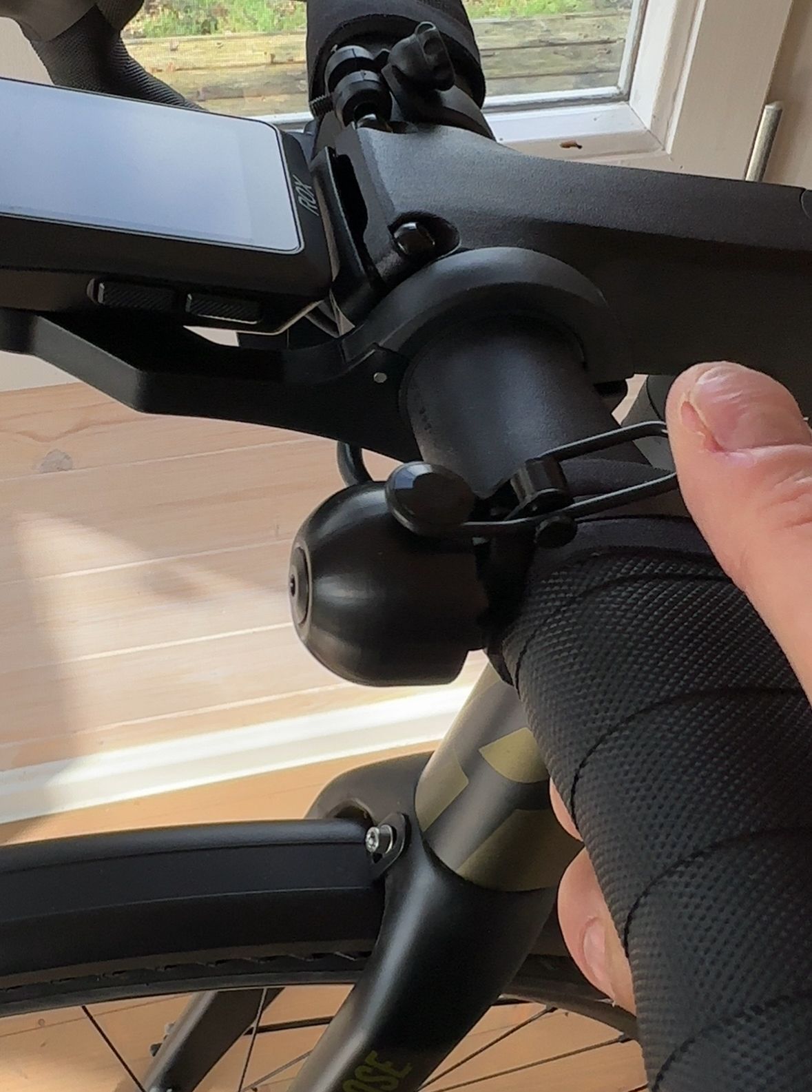

Habe mir heute mal die Beste Glocke der Welt geleistet.🤩
Spurcycle Black Edition! Ein wahrer Klangtraum. 15s Nachhall schafft keine sonst!
Zudem ist sie sehr dezent und komplett schwarz.
