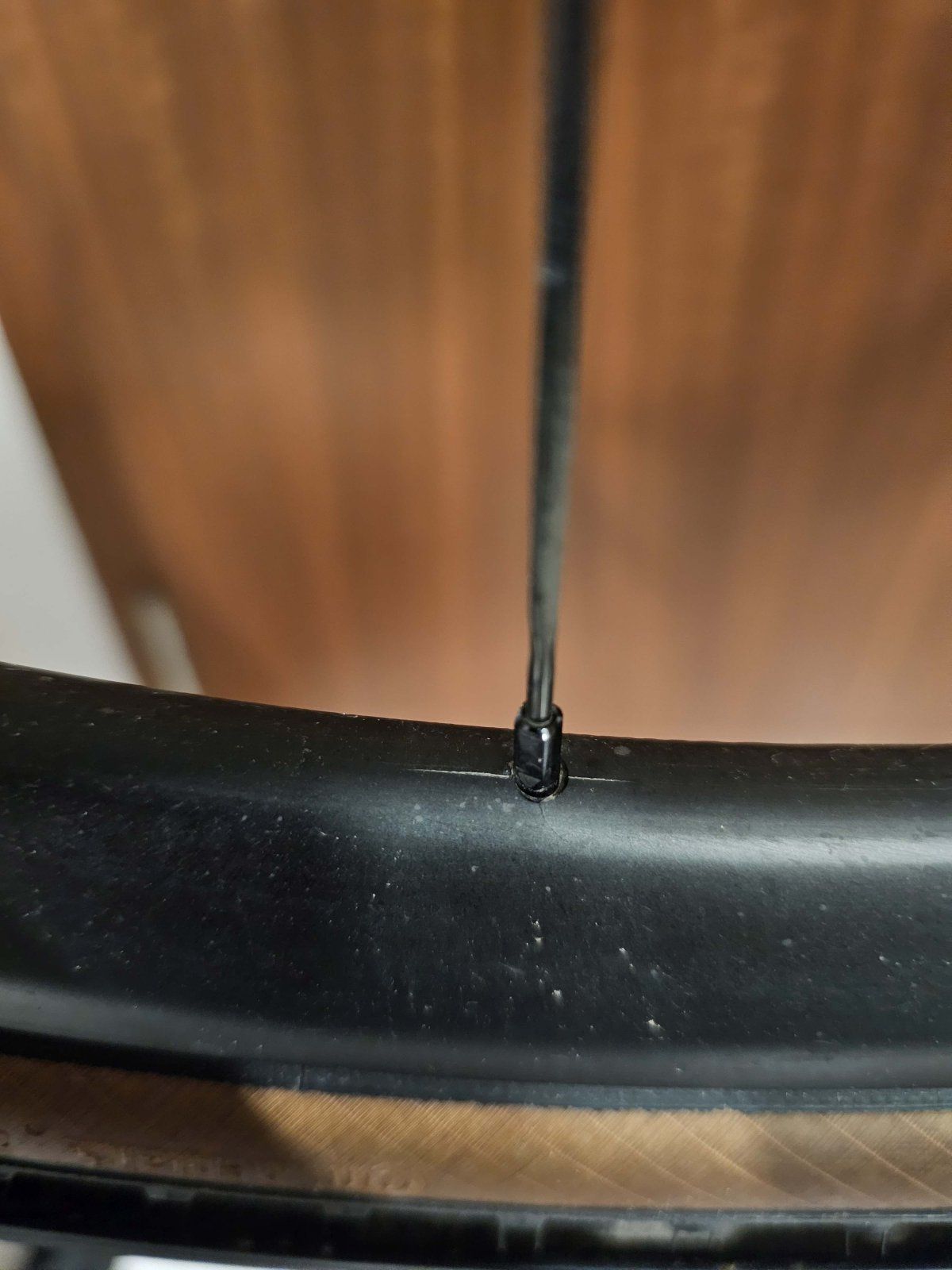

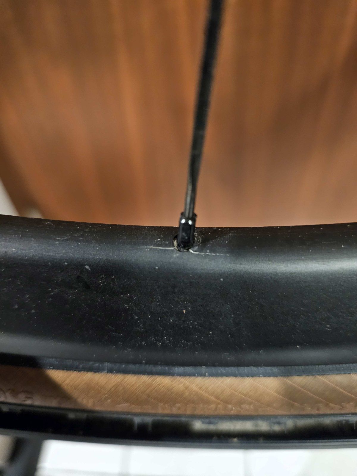

auf deinen Post hin habe ich mir mal
mein Laufrad genauer angeguckt. Ich hab an ein paar Stellen das gleiche Problem, allerdings noch etwas weniger stark ausgeprägt. Mein Rad ist auch noch keine 2 Jahre alt.
Grüße

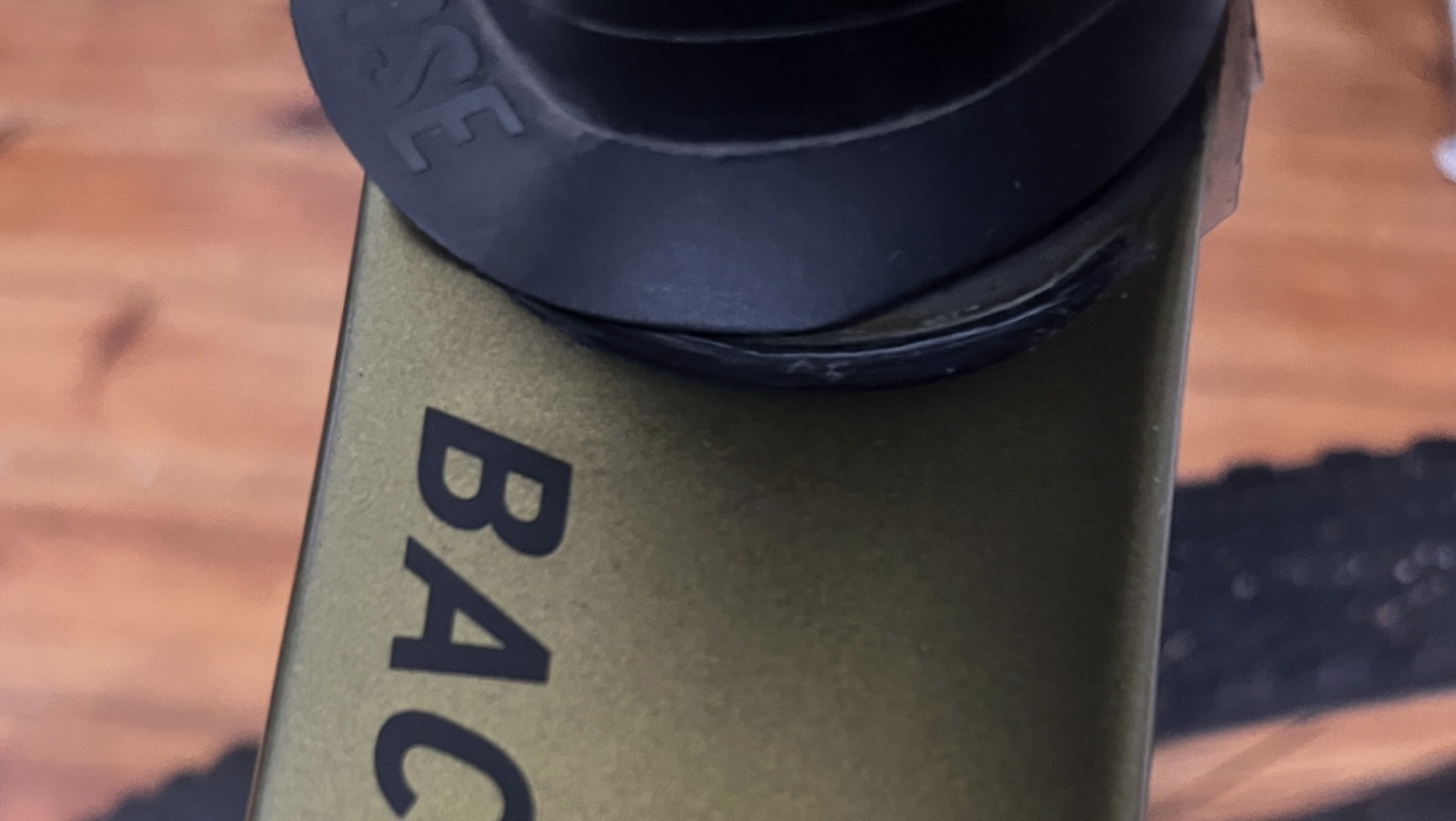

Bei mir hat sich die Plastik-Kappe von Steuersatz ins Oberrohr gefressen. Leider erst spät gemerkt weil dort eine Tasche montiert war. Kam wahrscheinlich davon dass meine Lager durch waren / dadurch etwas Spiel entstand und ich mich vom Umbau (-> integrierte Kabel) gedrückt habe. Von daher mein Tipp an alle anderen: nicht aufschieben. Laut Rose ist das aber offenbar nicht dramatisch...was mich etwas gewundert hat.

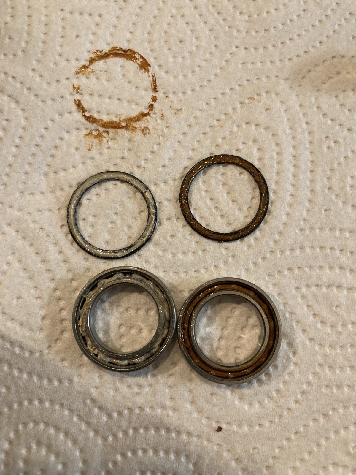

Ich würde mir auch keine Laufräder mehr mit den Fade Naben holen. Zumindest meine sind nicht besonders Dicht und dementsprechend hatte ich such schon verrostete Lager.
Und meinen Recherchen nach ist das nicht unbedingt ein Einzelfall.
sind das noch die originalen von Rose verbauten? Die haben bei mir jeweils gerade so 1 Jahr gehalten. Mit den jetzigen bisher keine Probleme
Ja, waren noch die originalen. Allerdings war auch einiges an Wasser in dem Nabenkörper drin, sowas hatte ich bei meinen ~10 Jahre alten DT Swiss Laufrädern am MTB noch nie. Und ich gehe nicht mit nem Hochdruckreiniger oder einem anderweitig harten Wasserstrahl an die Räder.

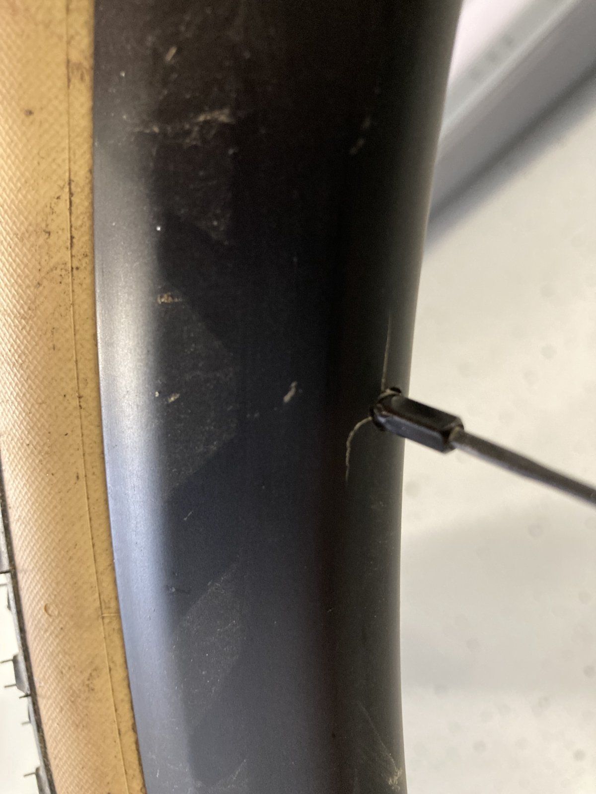

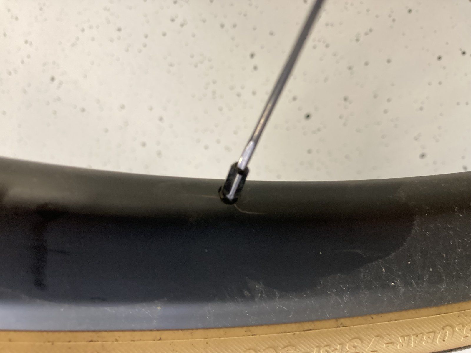

Hab mein Laufrad eben beim Servicepartner abgegeben. Der hat schon gefragt ob die Felge an den Speichen reißt, ohne das ich was gesagt habe und das Laufrad selber noch in der Hand gehalten habe. Das Problem scheint also keine Seltenheit zu sein.
Vielleicht schon mal parallel einen zuverlässigen Laufradsatz mit moderner Maulweite (24-25mm) kaufen, damit man sich nicht langfristig auf die Rose Laufräder verlassen muss…
